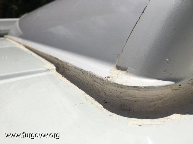

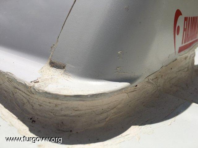

Os pongo unas fotillos,yo la pegue así con Sikaflex de ferreteria, pero use una regleta de esas de ocultar cables por las paredes para dar mas base a la sika y a la pieza y evitar que la sika al aplicarle en los huecos se metiera paa dentro y asi gaste menos.
Se nota mucho el ruido,yo no la puse centrada porque queria que me cubriese la claraboya y la seta,entonces ni la corté.
