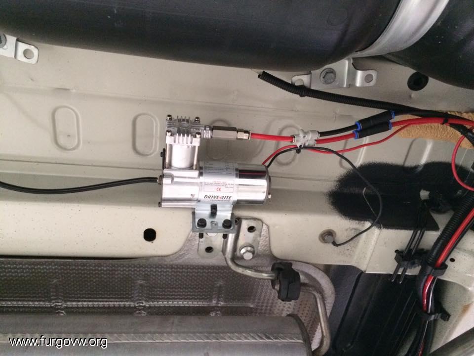

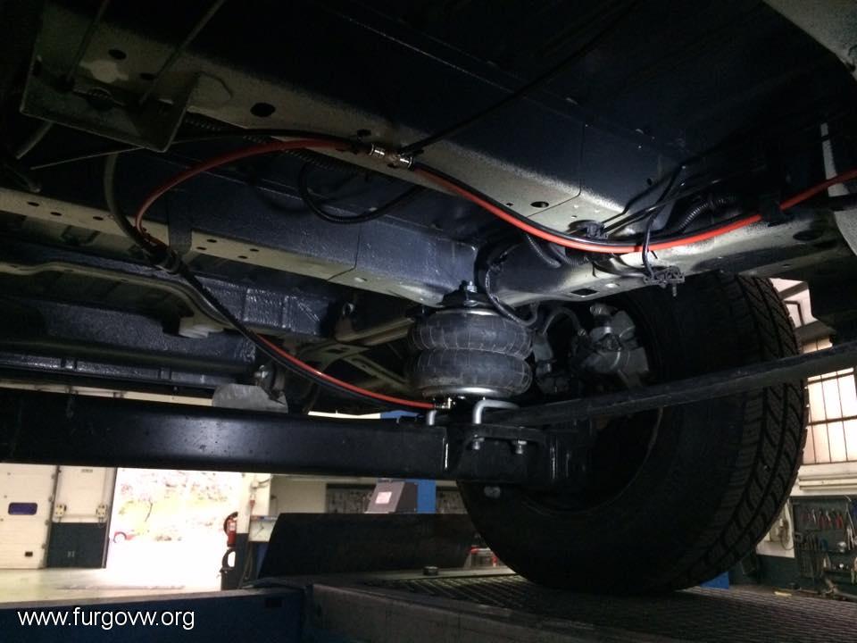

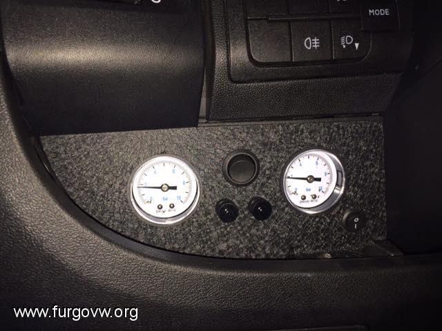

Por fin me decidi, y ayer me instalaron la supensión neumática. Otro mas!!. He puesto la básica de oria. Tengo fotos, pero muy malas así que no las pongo, pero vamos como habeis visto en otras. Las primeras impresiones son geniales, sobre todo en rotondas y curvas cerradas, no tienes la sensacion de entrar un poco "vendido". Estoy muy contento. Ahora toca probarla en Semana Santa, ya os contaré, pero para mi recomendable 100%

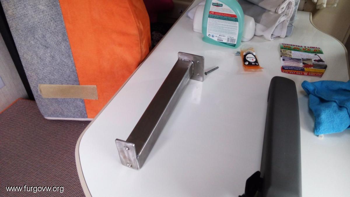

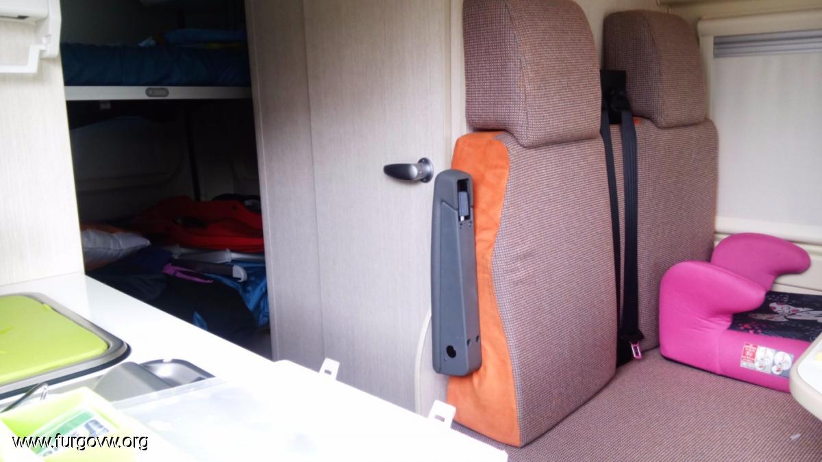

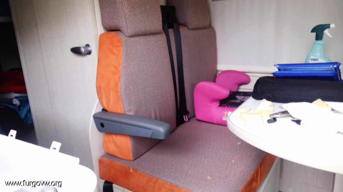

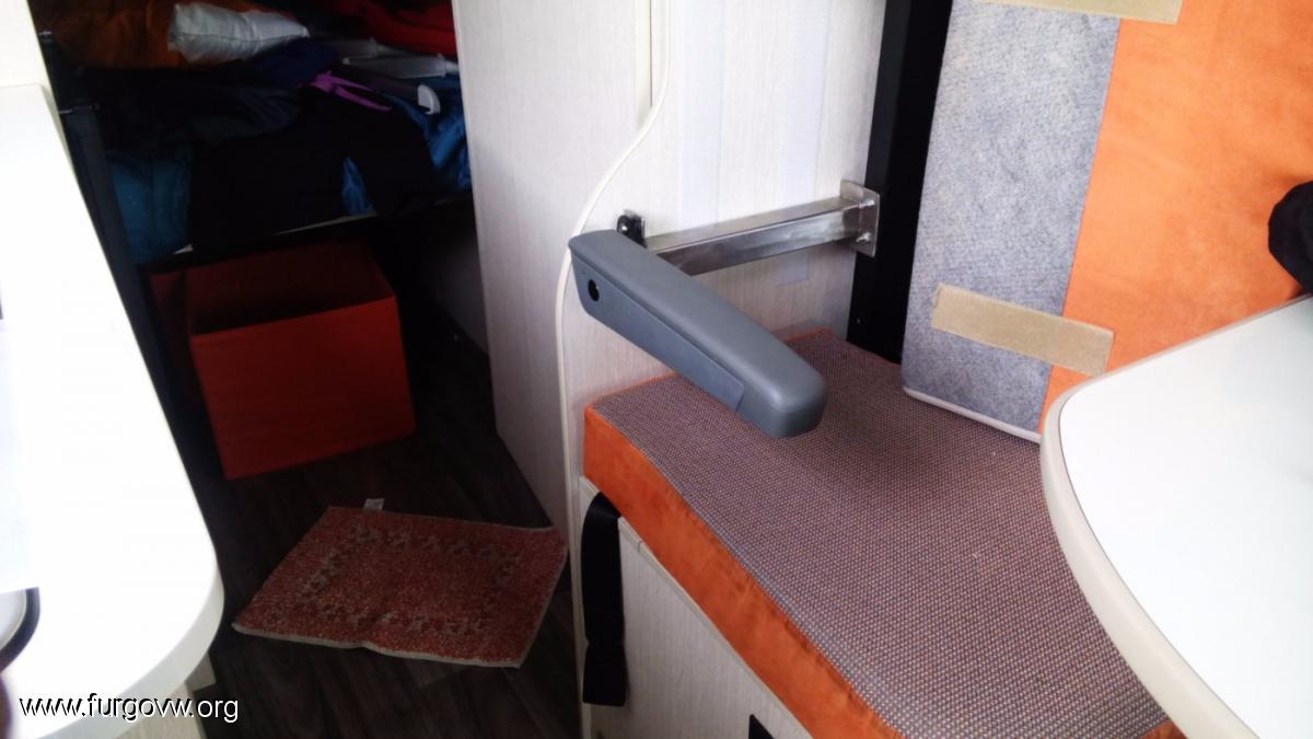

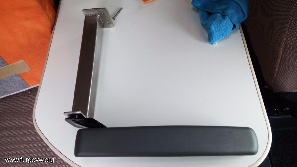

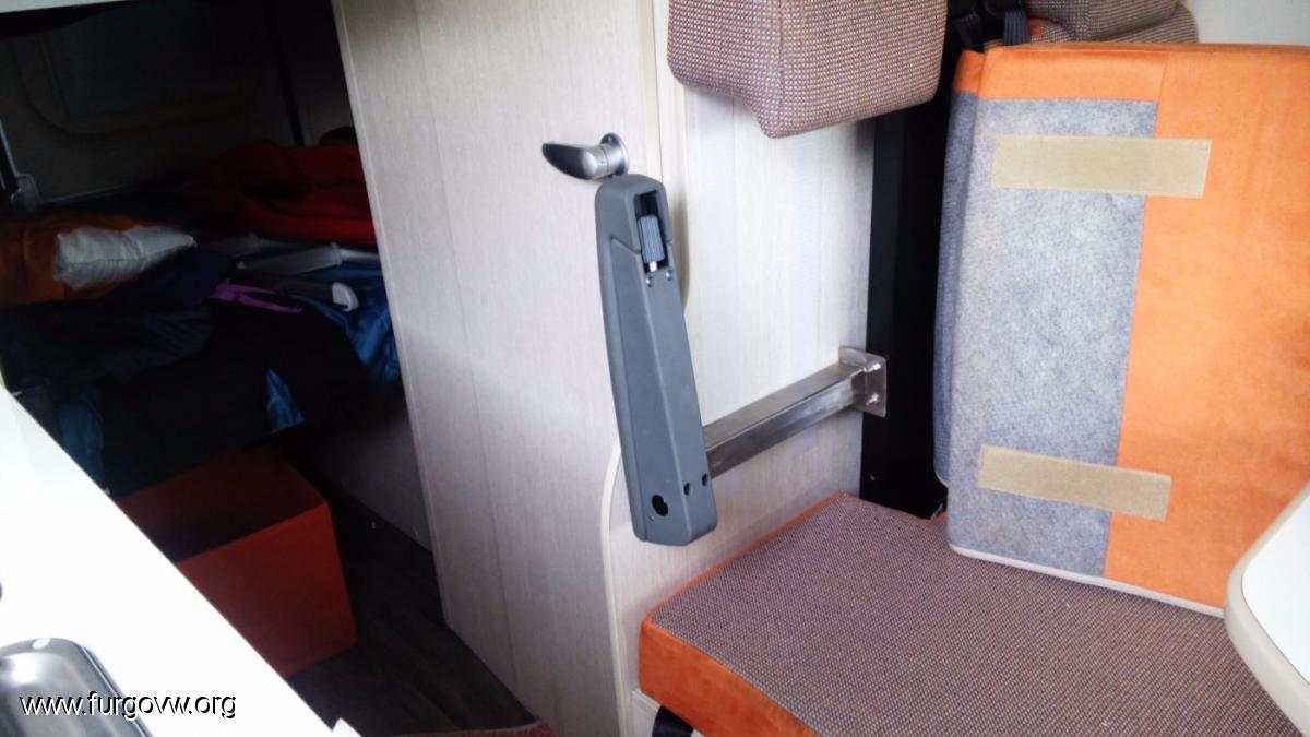

Bueno,por fin monte el brazo
Solo falta el respaldo,ya le corte la espuma pero me falta ajustar la tela
Tineo
Cita de: Tineo en Marzo 11, 2016, 14:35:14 pm
Suspensión neumática instalada!!
Bueno después de probar ayer en 400 km de viaje la suspensión neumática,tengo que decir que es una maravilla,para mi es otro vehículo,te da mucha mas seguridad a la hora conducirla.En  adelantamientos ,curvas,rotondas etc,no se balancea como antes,es mas no se balancea nada.
La presión la llevo a 2 bares y si esta la calzada un poco mal a 1/1/2.
Mi impresión muy pero que muy recomendable.
Precio 1000 € puesta y homologada.

Urgamica
El brazo tiene buena pinta.
Atornillado en la estructura sólo?
O también en la pared del baño?
