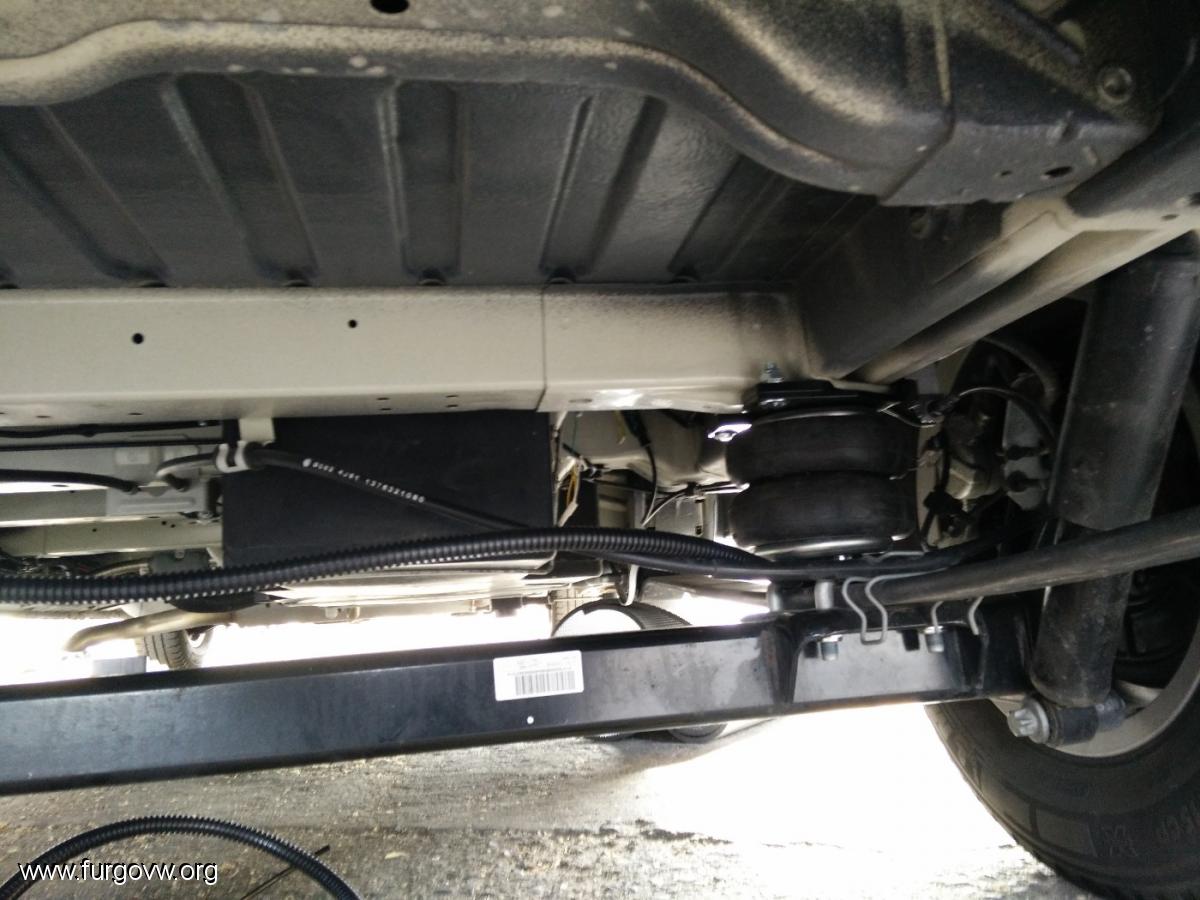

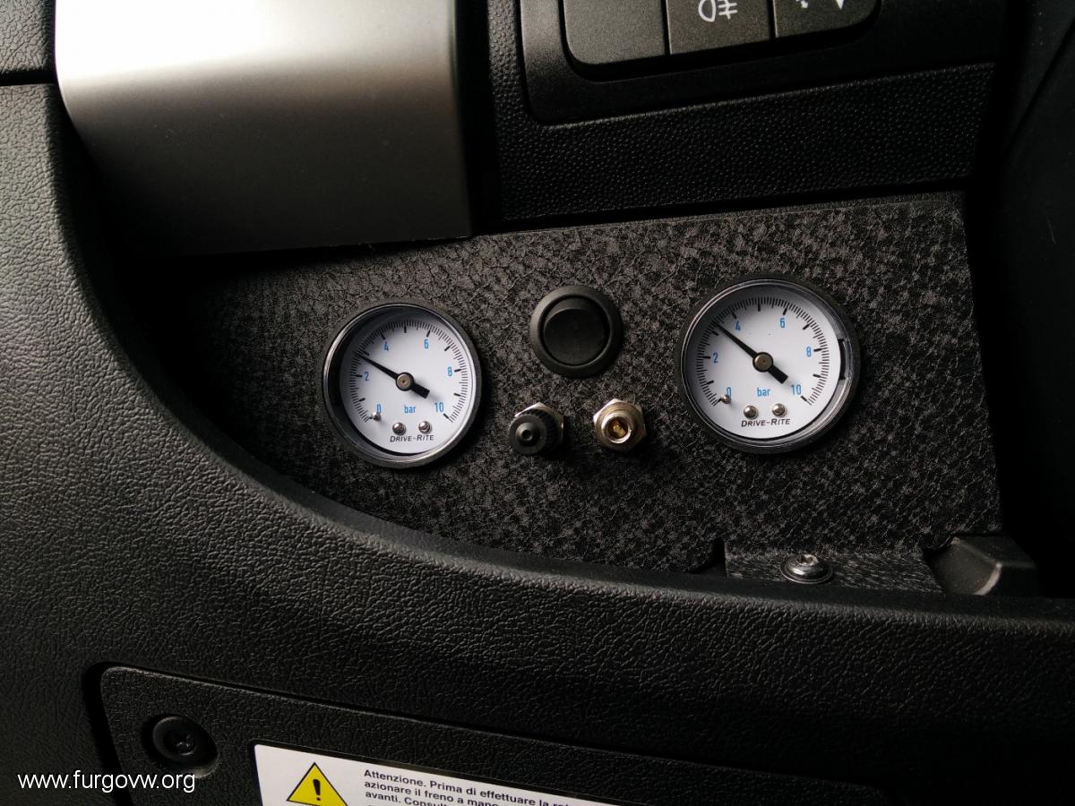

Cita de: loggc en Febrero 09, 2016, 16:52:45 pm
Otro mas con neumática puesta, probada en corto recorrido, pero las primeras impresiones son muy buenas, se nota mucho el cambio, de no tener suspensión trasera a tenerla.
Muy recomendable ponerla, 3 horitas de curro a rastras debajo de la furgo, pero merece la pena.
Niño, que guapa te ha quedado, enhorabuena!!
Yo la he probado bastante este finde y como primera gran diferencia que he notado es que con viento lateral en marcha se desestabiliza mucho menos.
En parada las dos noches hizo tormentón con mucho viento y la furgo se movía mucho menos con la neumática.
Estoy muy contento con ella

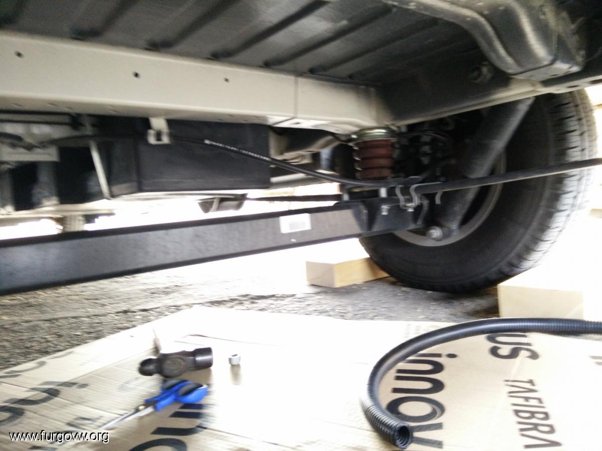

Cita de: ponzako en Febrero 11, 2016, 09:05:59 am
si, aunque en las fotos todavía se ve el tubo sin agarrar al chasis con bridas, pero la verdad es que se instala muy bien. Las pruebas en rotondas, autovia y badenes... buff, otro mundo, la verdad es que cuando lees sobre ella en internet no te imaginas lo que es hasta que la pones. La única pega que tengo ahora es que una fuga de aire en una de ellas, la he detectado en la L roscada que va en la balona, en el manual ponía que era recomendable poner un "neumatic sealant", y no puse nada al ver que llevaba una junta de goma arriba, pero va a ser que es mas que recomendable, ya tengo pillado uno de ceys que en cristiano es fijatornillo anaeróbico, 3 eurillos, la faena es tener que desmontarlas para poder ponerlo, y ya que estoy lo pondré en las dos, este finde otra vez a arrastrame x(. Asi calculo lo que tardo en desmontar y montar por si dentro de 3 años me tiran en la itv por esto y tengo que pasarla con los tacos de goma.

Cita de: loggc en Febrero 11, 2016, 09:58:39 am
Jajaja,pues si,quizas sin desmontarlas puedas desenroscarla un poquito la L,echar el producto y volver a roscar no?
