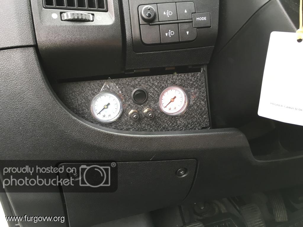

Yo conozco esta que la puso en verano un colega,la Oria de 7 y vienen solo las balonas,sin mandos
http://camperbaos.es/es/3488-suspension-neumatica-7-oria.html
Y hay q sumarle luego 160€
Tienes razon,el kit de mi tortuga si viene con manometros

ponzako
Cita de: Denis83 en Enero 22, 2016, 08:51:58 am
Justo. Esas son las que te digo. Tengo 4 de esas pero dos me venian en la bolsa de la tornilleria, fuera de la caja de pletinas.  Me da que es un  patinazo de alguien porque por manual solo monta dos, una a cada lado en la parte baja de la balona que se une a la ballesta.
Ya la he abierto y estudiado un poco.
Para el montaje son 3 pletinas por balona:una que coge con la ballesta y otras 2 que encajan entre si entre la balona y el chasis.
Yo tambien tengo repetidas las de las ballestas,pero me he fijado que tienen distintas referencias,por lo que me da que pensar que aun pareciendo iguales sean para encajar sobre diferentes tipos de ballesta.
Otra diferencia que he visto es que esta va montada sobre las mismas grapas de las ballestas,mientras que las Oria van superpuestas con tornillos para abrazar la ballesta.
Otra cosa,he puesto los manometros en su sitio porque el ansia me puede y veo que no queda del todo bien,queda una pequeña holgura en la parte superior asi que lo mejor va a ser quitarle el fondo al cajetin original del salpicadero.
Ya pondre fotos en 2 semanas cuando la monte
