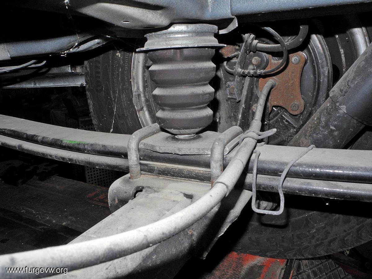

Primera avería con 13000km, luz amarilla de fallo motor, sensor de temperatura del filtro anti partículas, pregunte en la Fíat lo de poner ballesta reforzada y me han dicho que 1000€ !! Madre mía, neumática oria de cabeza
Hola a mi en fiat me han dado un presupuesto para poner muelles helicoidales (creo que se llaman asi) 450€ mas iva, por lo que me explicaron son muelles como los que lleva el compañero chomvito en su furgoneta de serie, creo que es mejor solución eso que reforzar ballestas pero no se que hare al final porque poner la neumatica tambien es caro.Bueno ya vere

Hola a mi en fiat me han dado un presupuesto para poner muelles helicoidales (creo que se llaman asi) 450€ mas iva, por lo que me explicaron son muelles como los que lleva el compañero chomvito en su furgoneta de serie, creo que es mejor solución eso que reforzar ballestas.
Hola, ¿donde se puede tener informacion de esos muelles? ¿son de origen Fiat o utilizan algun kit?

Creo que es un kit a mi el presupuesto me lo an dado en fiat de figueres que es la que tengo mas cerca, pero todavia no me he decidido primero tengo que solucionar el tema del testigo del fiat code

Ok gracias, voy a ver si veo algo de informacion, si te han dado ese presupuesto con la mano de obra, el kit sera mas barato y le veo buena solucion, rapida y barata.
La neumatica no deja de ser un balon de aire y reforzar ballestas te deja sin dientes  ;D dar mas flecha acaban cediendo, así que los muelles de refuerzo parece buena opcion.

No tengo claro que en el presupuesto entre la mano de obra el precio me lo dio de manera verbal por teléfono pero si quieres te doy el nº de teléfono y le preguntas seguro que te podra dar mas información, por lo que yo entendi es lo mismo que lleva el compañero chomvito hay una foto en la página 67 de este hilo

Me imagino que puede interesar a los que están pensando en poner doble ballesta, neumática o el muelle que acaban de mencionar.
Mi furgo salió con doble ballesta de Fiat, antes de empezar a camperizar ni se acercaba al tope y casi terminando la camperización así esta.
Que cada uno decida la solución, yo al final he puesto neumática.

La verdad no se que hare al final pero lo de los muelles me parece buena idea, es mas sencillo que una neumatica y creo que no habra que legalizar
