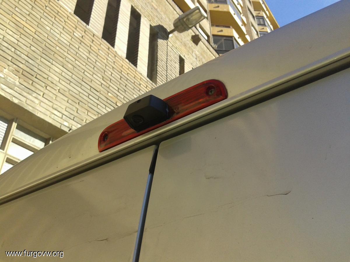

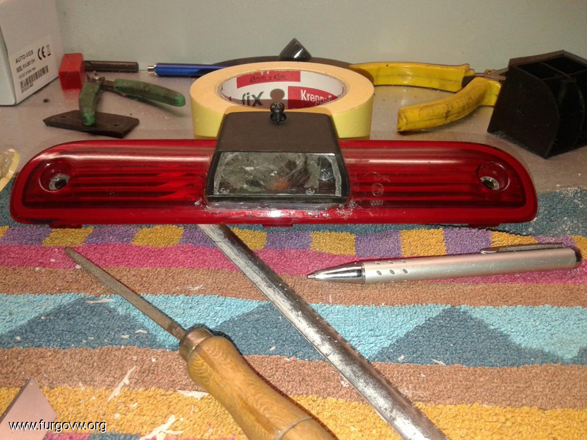

Una de cámaras de marcha atrás.
Voy a pedir una a los chinos a ver que tal sale,he visto que el kit con el rollo ese del black friday está muy pero que muy barato y me voy a arriesgar.
Tengo una duda,no se que cámara coger,si de esas redondas que se empotran o una con soporte o una de placa de matricula.
El tema es que se vea con las bicis en el portabicis claro.Así que creo que la mejor es la de soporte y ponerla en la parte superior de las puertas.
y ahí es donde voy, tendré que taladrar para pasar los cables no? es que no me hace ni p.... gracia.
La de matricula no tiene esa pega pero no se si el angulo será bueno y si con las bicis detrás se verá bien.
Alguien que la tenga colocada que explique con pelos y señales...o mejor con fotos con detalle please  .bien
Hola, a ver, a mi nunca me ha gustado hacer agujeros a las furgo, siempre que puedo lo evito, la placa solar la paso por la claraboya y las camaras que he montado en mis furgo siempre he usado sistemas para no hacer agujeros, en esta ultima he comprado una luz de freno usada y la he adaptado un piloto de matricula, en el que instalé la camara, lleva trabajo pero queda bastante compacto, me fijé de varios vendedores de Ebay.
Seguramente sera problema pasar ITV con ella, pero cambiar la luz son 5 minutos y es cada dos años.
Aqui os dejo unas fotos.
