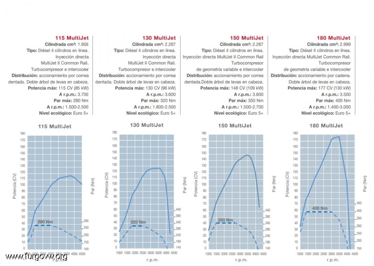

Creo que no es la primera vez que pongo la siguiente imagen:
Sigo pensando que la de 150CV es una de 130CV reprogramada por FIAT con un sobrecoste de 1000-1500€. Si alguien me pudiera confirmar que la referencia de turbo que montan una y otra es la misma, ya sería la leche!!! ¿Alguien sabe dónde se podría mirar?
