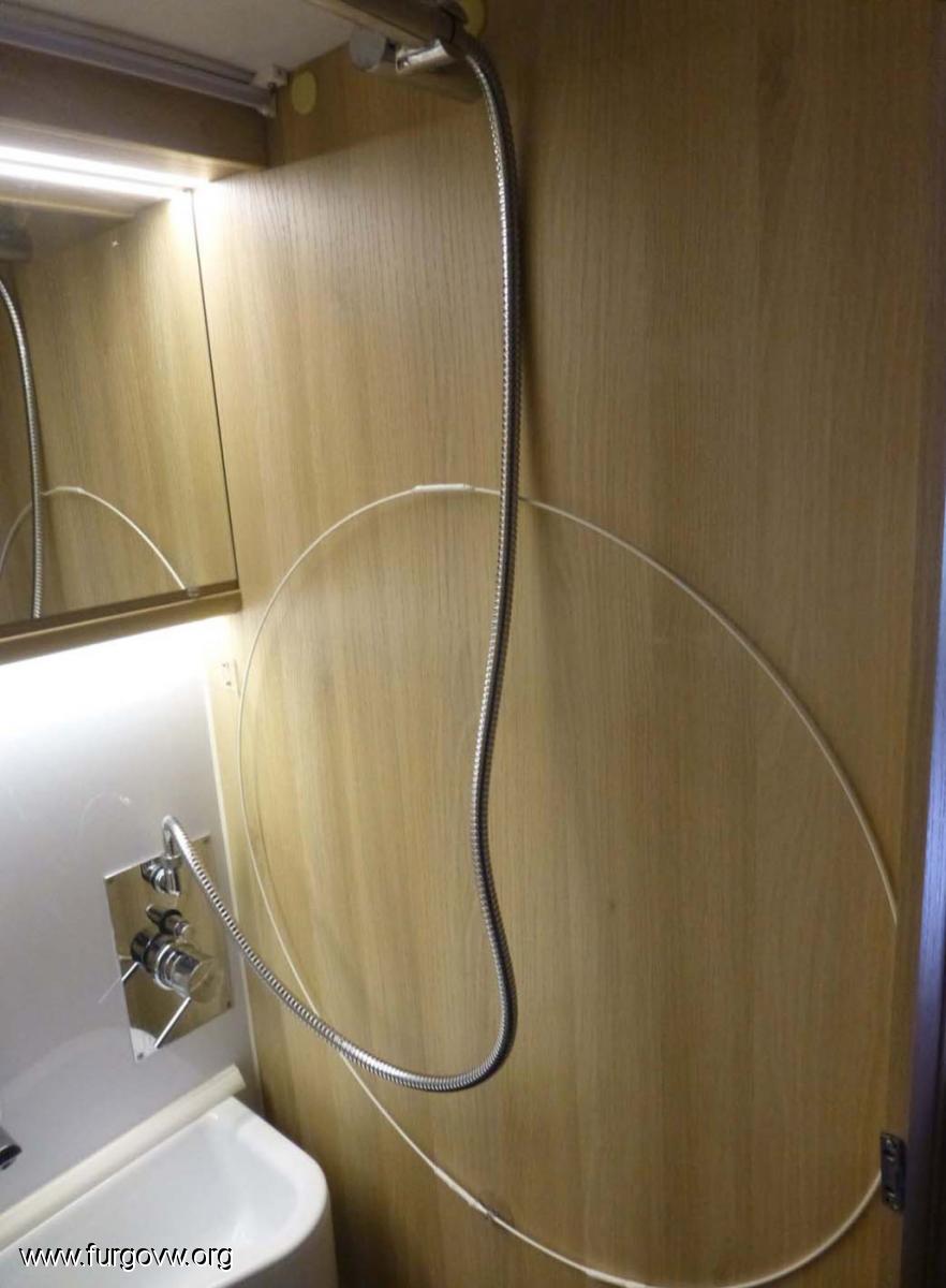

Y un par de bricos:
Un apaño para evitar el molesto pegarse de la cortinilla de la ducha
cuando estas en ello:
Unas varillas flexibles de fibra (de unos 2 mm de grosor), dos trozos de
macarrón de cable (de unos 5 cms de largo) para los empalmes, y una
ventosa, para hacer de sujección y "bisagra" del aro formado, aro
que se abate hasta la posición horizontal para que la cortina nos quede
suficientemente separada al ducharnos.

Muy bueno el brinco de la ducha,yo había pensado cuando pille la mía decirle a mi Aita que se dedica a cuartos de baño si se podría poner algún tipo de mampara tipo plegable.
