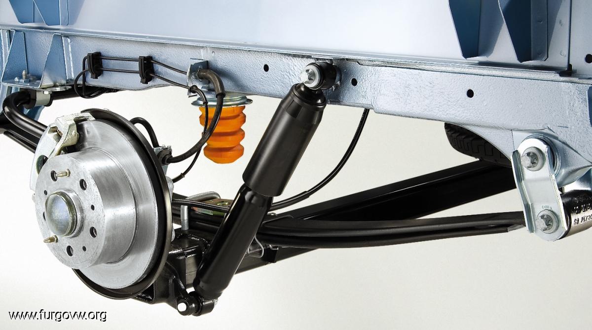

Esa goma, lo que si he visto es que la hay de diferentes tamaños segun el peso para el que se destina el vehiculo, y se comprime bastante tambien cuando se cargan las furgos, yo mas que un tope lo veo como una ayuda a la ballesta, lo que no es normal es que una recien salida del  concesionario esté igual que una con varios años y destinada a carga, lo cual quiere decir que la ballesta sigue practicamente igual que el primer dia.

Esa goma segun los ingenieros de Fiat es parte activa de la suspension y para eelos ya esta bien asi

Jooderrr,yo flipo con el tema ballestas,he estado hablando con un amigo que es mecánico y lleva muchísimos años trabajando y está alucinando,cuando le he dicho que me quiero pasar de mí Cali a una GV y le dicho que son Fiat.....madreeee mía que de cosas bonitas ha dicho,me ha dicho que es verdad que Fiat es el gran vendedor de GV y auto as pero que me busque un modelo de Mercedes,dice que está arto de rectificar motores de Fiat,respecto a las ballestas dice que eso ni es suspensión ni na de echo me ha retado a mirar mi Cali y en efecto las ballestas son curabas,su explicación es que aunque sea una transporter transformada debe ser un vehículo capaz de soportar el peso que tienen los armarios etc xke es el mismo modelo que el de carga etc etc etc.No se me ha cortado un poco el rollo.
X otra parte si encima de gastarnos 50 mil € x decir encima hay que gastarse pasta en amortiguación xke parece ser que viene sin ella....mi pregunta ha sido xke todas o casi son Fiat,y el rotundamente me ha contestado "xke si no en vez de 50 valdrían 60".

Tema ballestas. Ayer estuve en un taller especializado en mi ciudad (fabrican carrocerias de autobuses y camiones) y la verdad es que no saqué mucho en claro. Bueno lo único claro es que como vamos circulando con las ballestas planas, no tenemos suspensión. Me ponen una segunda hoja de ballesta que sube 2 cm (pero se puede subir hasta 4 mas) con lo que no trendría problema de dormir inclinado, pero no me da garantía de que no se vaya a vencer como la primera (no debería pasar me dijo) . Y me cobra 550 euros. La suspensión neumática me dijo que no me la instalaba porque tenían problemas en la homologación con las itv.
Preguntaré en otro taller a ver si coinciden las opiniones.
