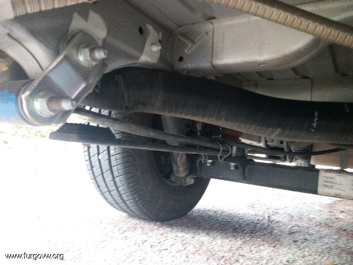

He aquí nuestra maravillosa suspensión:
Los tacos de goma de la lama de abajo al aire, y el tope del centro, aunque no se vea, toca la lama superior.

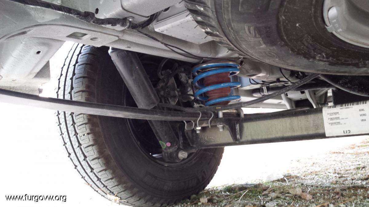

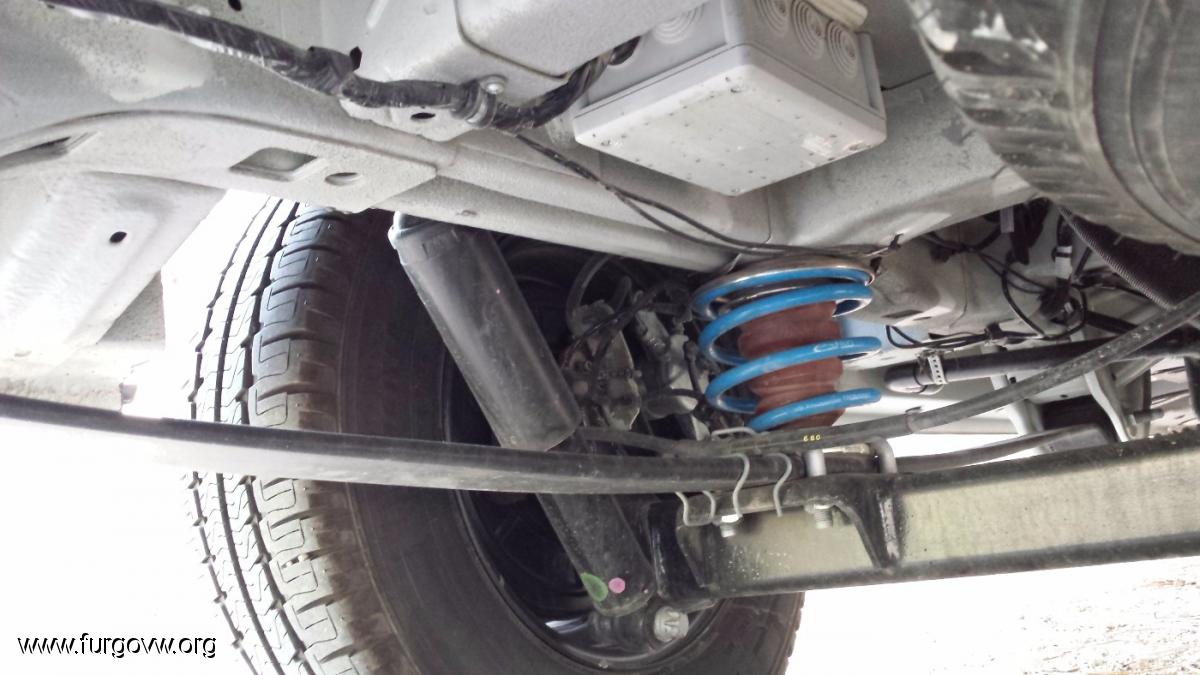

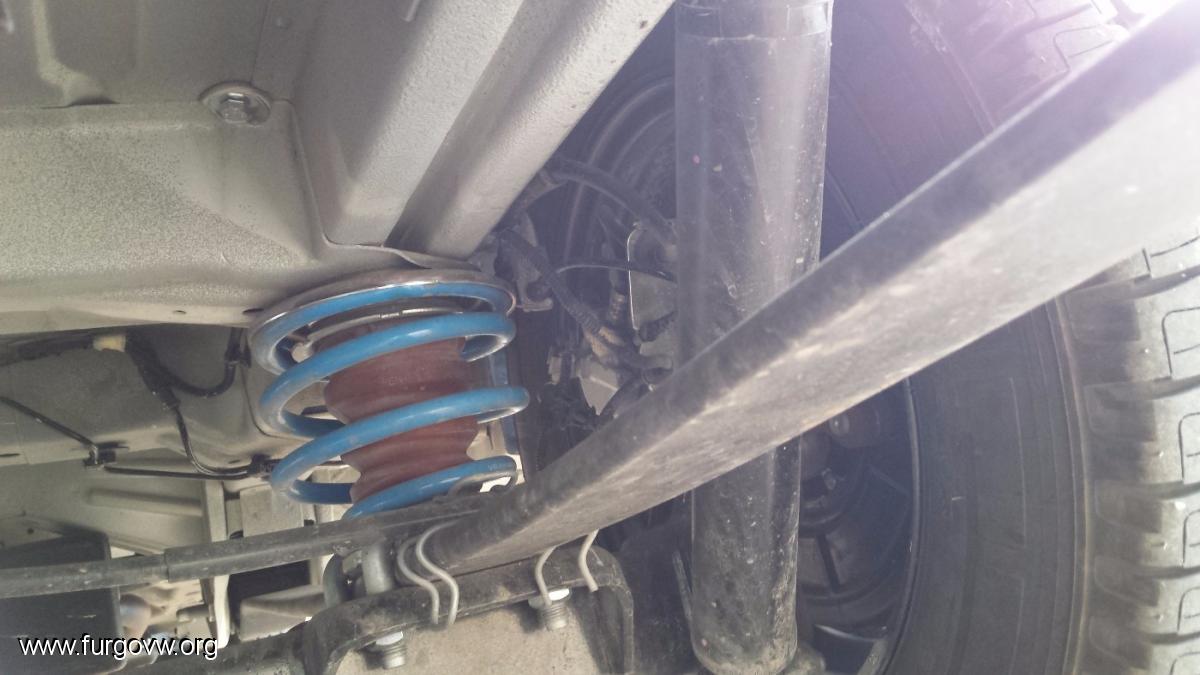

La mia ha venido con estos muelles. Que opinais?

Cita de: Michelange en Octubre 26, 2015, 21:59:09 pm
Hola a mi me parece una buena solucion de esa manera la furgo va bien equilibrada si le ponen una hoja de ballesta se lebantara de la parte trasera entre 8 y 10 cm y a la hora de pernoctar abra que usar los calzos para nivelar a ber que me dicen en fiat
Que furgo es? Es del  grupo Knaus? y es la 6 metros? Porque la mia los trae, es una weinsberg, y no se ve la ballesta tan plana. A lo mejor son las fotos que aparenta eso.
