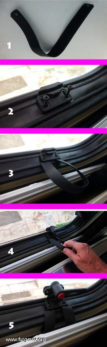

Y ahora que ya tiene unos 4000 kms. en sus dos meses y medio de vida, la criatura, ya cuenta con sus primeros bricos:
El primero para solucionar el cierre de la puerta corredera desde el interior sin tener que dar grandes portazos,
una simple cinta resistente (de mochila) fijada al pestillo trasero de cierre de la ventana, permite tirar de ella
al tiempo que se cierra la puerta y obligar a la parte trasera de la puerta a encajar en su sitio más facilmente.
Llobu
En la imagen 5 se ve la cinta recogida para poder subir la persiana o bajar la mosquitera.

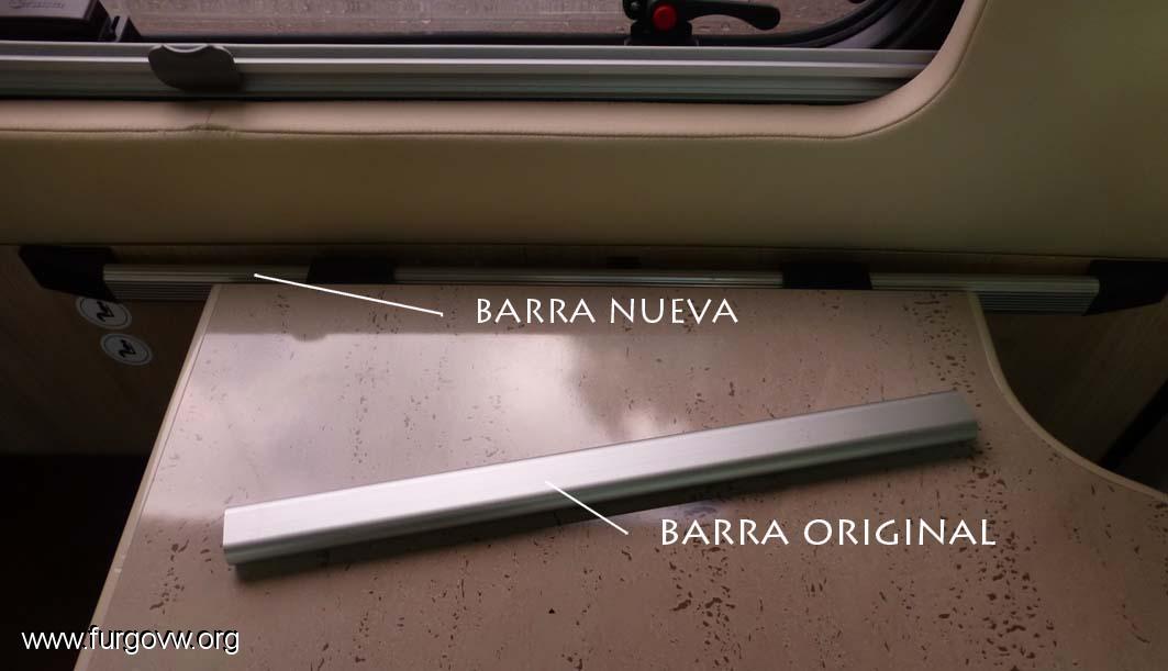

El segundo brico fué para permitir más recorrido al desplazamiento de la mesa, porque el respaldo
del asiento del conductor rozaba con ella al girarlo.
Simplemente se sustituyó la barra originalpor otra más larga y asi se puede aproximar
más al asiento trasero cuando se desea.
A la nueva barra (comprada en Leroy-merlin) se le metió un listón de madera por dentro para reforzarla
y se le puso un apoyo en el centro para atornillarla también por ahí y que no pandeara.
El problema quedó perfectamente solucionado:

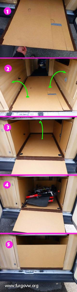

Y un tercer brico para meter las bicis (o cualquier trasto) en el "garaje" de la Kyros sin estropear el mobiliario.
De momento al menos, prefiero no poner portabicis externo.
Una "caja" plegable, de quita y pon, hecha con fibrapán (DM) de 3 mm. de grosor y con sus caras unidas con cinta de tela pegada.
Como se puede apreciar las caras de la caja  llevan unos agujeros donde coinciden con las salidas de calefación (las laterales)
o enganches de sujección (la del suelo). La caja plegada pesa y ocupa muy poco para dejarla en casa cuando no haga
falta.
Y el recurso sale barato (unos 12 €):
