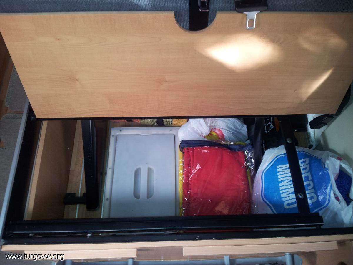

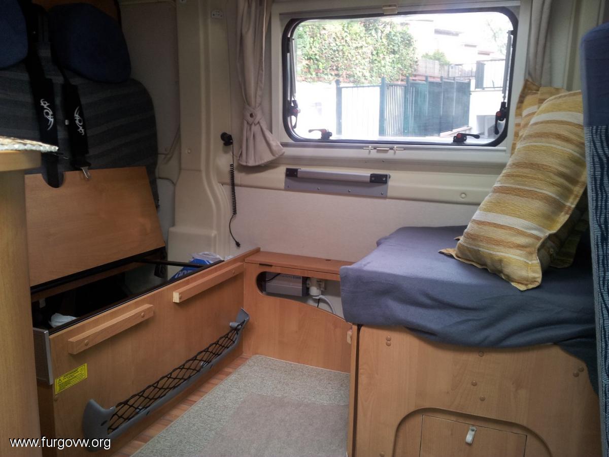

hola , aver si me aconsejáis como poner otra batería la mia es de 95ah esta en el arcon metida dentro de una caja de plástico como se en la foto ,quiero poner otra al lado pero no se , tendreque romper el suelo para empotrarla?,no se si lleva ALGUN TUBO DEBAJO si alguien lo tiene asi porfavor que me diga como lo hizo todavía no he desmontado nada cuando desmonte pondré fotos ,tampoco se de que amperaje ponerlas ya que contra mas amperios tenga mas grande de tamaño para el hueco será tiene que ser agm ,esta que llevo con una carga completa en invierno me dura un dia imedio poniendo tv calefa luces sin led y cargar tablest y ordenador
isd
isd
ese es el suelo que esta empotrada garacias compis furgoneteros  ;D ;D
