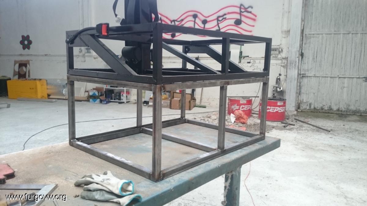

Oye, si me permites una cosa... es que al verlo me ha dado un poco de miedito....
Tio.. o le sueldas a esa estructura unas diagonales calcadas a las que lleva la propia base fasp, o en caso de un castañazo toda esa estructura se pliega como un puñetero libro y vas a la mierda con asiento y todo... vamos, estructuralmente eso no tiene resistencia ninguna en caso de un golpe donde la masa se va a desplazar hacia delante haciendo todo el esfuerzo al pliegue. Eso que has construido solo vale para aguantar peso en vertical, osease, para elevar el asiento te vale pero para accidente que es lo mas importante, no vale de nada....
Tan solo sueldale 3 diagonales como la propia base, siempre la diagonal inferior por delante, calcado a lo de fasp.
Un saludo y sigues asi que esta quedando preciosa!

Cita de: arkaizt en Abril 25, 2015, 00:26:01 am
Hola casta!! Que tal lo llevas??
Siento no haber pasado antes por aqui, se me paso, pusiste la centralita? algun problema??? la verdad que lo que tu querias poner es facil, lo jodio seria ponerle todo jajajaja
+1
crudy
O en vez de las diagonales, ¿ponerle otros tirantes en el medio de arriba a abajo?
cmotion
Cita de: crudy en Abril 25, 2015, 12:38:24 pm
no sirve de mucho lo suyo para que no se descuadre son diagonales, de toda la vida, solo tienes que ver la base original.... ;)
arkaizt
Abril 25, 2015, 14:09:56 pm #268 Ultima modificación: Abril 25, 2015, 14:11:48 pm por arkaizt
En efecto, las verticales solo valen para sustento y resistencia a fuerzas verticales, para desplazamientos de masas o pones diagonales o se va al garete pero ademas nos sorprenderia la facilidad, yo creo que esa base no aguantaba ni un golpe a 40km/h con una persona sentada encima.

En un accidente a 60km/h el peso se multiplica x56 (de media)
Una persona de 75Kg en el choque pasa a ser un cuerpo que se desplaza con una fuerza de impacto de 4.000kg.
Imagina lo que le pasaria a esa base.... solo mira cuanto pesa el propio fasp, multiplicalo por 56, y esa sera la fuerza con la que va a impactar sobre el asiento del conductor o copiloto....

Perdonar por no contestar antes compañeros, ando de finde por ahi, y tengo poquita cobertura.
Os comento...
Ya se barajo la opcion de soldar unos travesaños como la base fasp, pero al final, decidi que era mejor no soldarlos, y si ponerlos con tornillos, para poder desmontarlos en caso de necesidad. Al final tendra la misma consistencia al impacto, o eso creo yo, y me interesa hacerlo asi por futuras averias en calefa o en las baterias. Que os parece?
