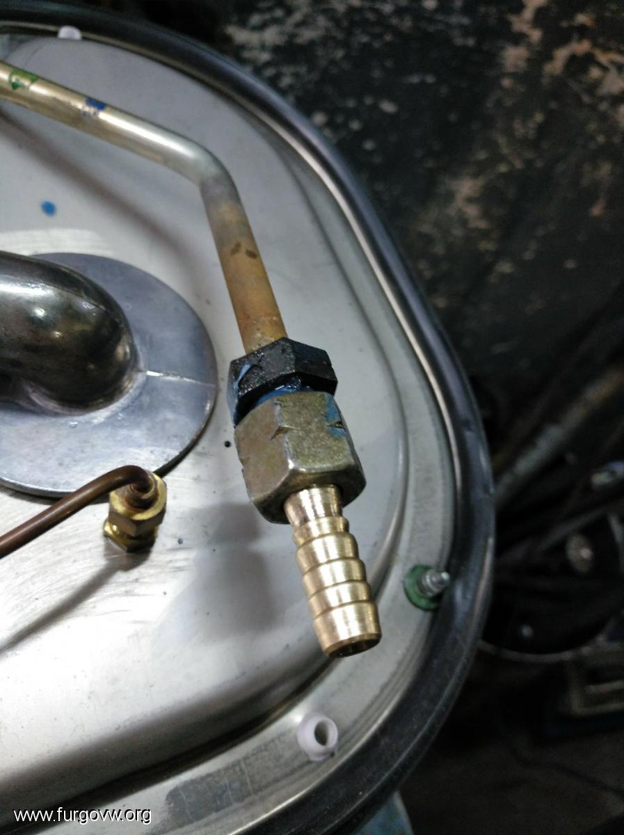

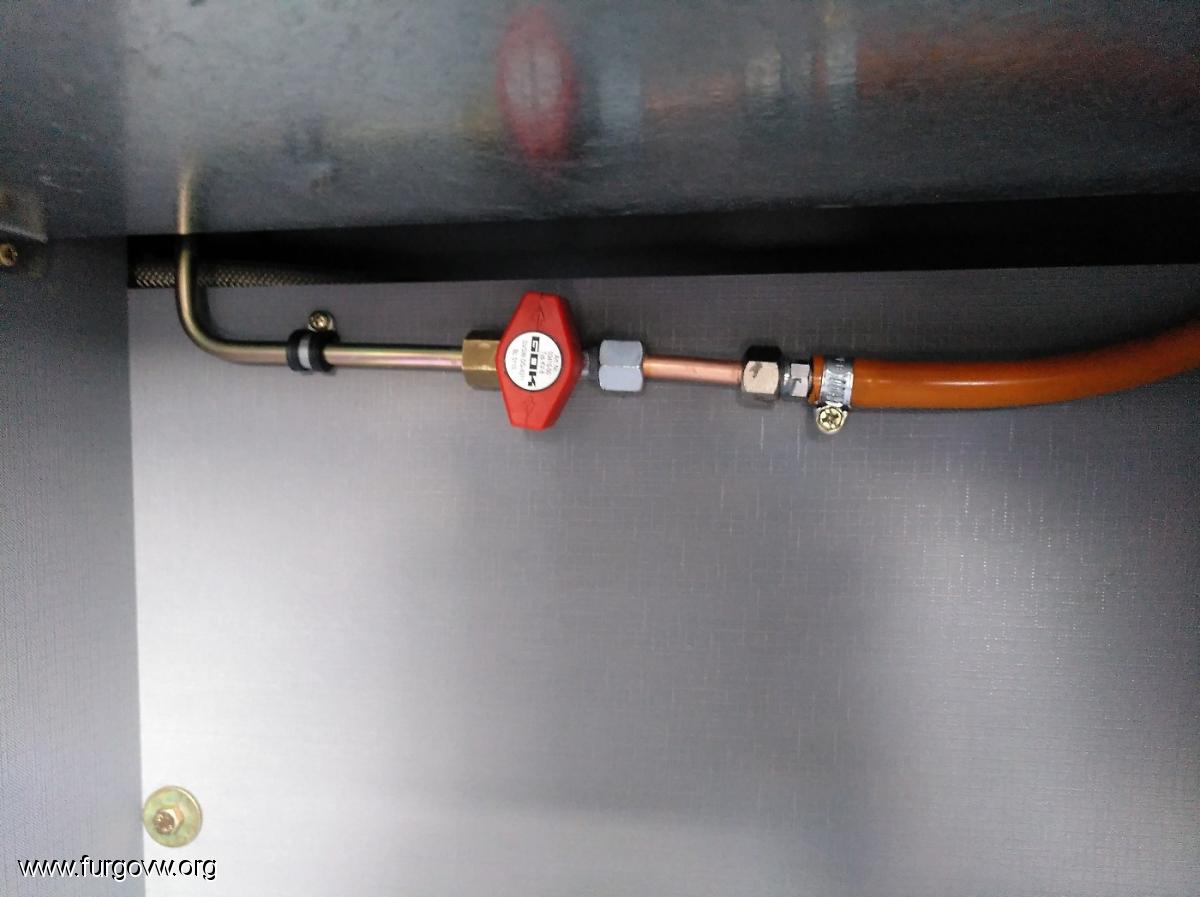

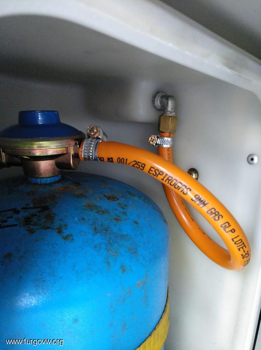

eresmasfeoqueayer
Marzo 17, 2018, 23:11:09 pm #14 Ultima modificación: Marzo 17, 2018, 23:34:36 pm por eresmasfeoqueayer
Buenas peña;
Me pasaba lo mismo. Ya sabemos que en las tiendas de autocaravanas hoy en dia tienen :  tubos con rosca a izquierda, enganches rápidos,etc; pero hay veces que hay que esperar , no tienen, que te lo traen.... y al fin y al cabo tienes que depender de ellos, te cuesta más dinero y tiempo.
Mi solución alternativa es ir a un sitio de fontaneria y gas grande (donde van los profesionales) y coger la rosca 20/5 con enganche macho para la manguera tipo casa. Donde esta la bombona pones un enganche nuevo macho y donde engancha la manguera de gas  con la instalación de tubos, pones una rosca a izquierdas ( medida 20/5) con su macho. Después, cambias la llave de abajo del armario y pones todo macho (medida 20/5, en tienda de  autocaravanas tienen la llave de cierre debajo del armario y las tomas que aparecen en la foto con salida macho). De esa manera pones la manguera de gas de casa con abrazaderas, listo. VERY IMPORTANT: en un balde haces agua y jabón con mucha espuma, todas las juntas y todo lo que se ha sustituido  las embadurnas con espuma.  Después, dónde engancha con la bombona lo sueltas y metes un compresor de aire poco a poco. De esa manera compruebas que esta toda la instalación correcta y sin fugas, comprobadlo muy bien.
Así de una vez por todas, coges manguera de gas de casa y unas abrazaderas inox (Importante que sean inox), y haces el cambio sin depender de nadie. Es un elemento que puedes encontrar en cualquier ferretería y barato.
PD; para aquellos que os resulte complicado hacerlo, os mando a Iker de Asua mecanico de vw t4 (Bizkaia), mecánico profesional y económico que os puede hacer este mismo apaño. (Inventor de este sistema)
el hueco de la bombona
enganchen con los fogones
[img]https://www.furgovw.org/galeria/fotos/eresmasfeoqu/img_20180316_172940_9500.jpg[img]
