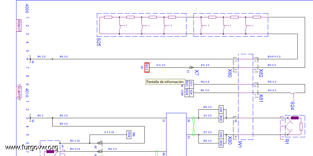

Mirando los esquemas, si tu furgo es del modelo del 2007 veo lo siguiente:

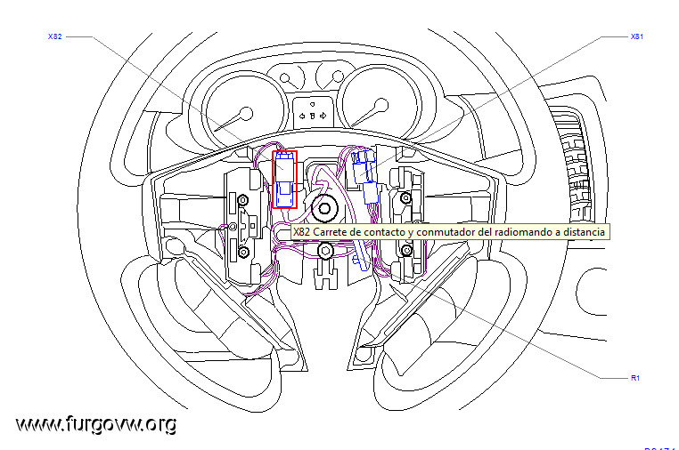

En el volante con mandos tiene que tener además del conector del airbag y el de la bocina un tercer conector que corresponde a los mandos.
Supongo que tienes conectado ese tercer conector. :roll:
Según el esquema (S25 son los mandos) se trata de solo dos hilos de 0,5 los del lado volante son Blanco/marrón (que es masa) y Blanco.
Estos hilos después de pasar por el "carrete" (W1) van uno a masa y el otro va directamente a la pantalla de información, al pin 26 del conector X90 y es de color blanco.

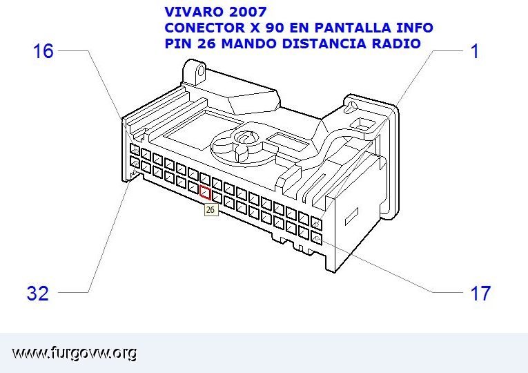

La mejor prueba de que todo está correctamente conectado es la siguiente:
Los mandos del volante (S25) solo hacen variar unas resistencias a masa, por tanto si sacas el conector de la pantalla (X90) y colocas un tester en posición de lectura de ohmios entre el pin 26 y masa tienes que notar que al pulsar cada botón tienes que leer una lectura diferente. Para sacar la pantalla y llegar al conector solo tienes que tirar de la carcasa hacia arriba y te sale todo.

Efectivamente es el pin 26 del conector de la pantalla al que le llega directamente los botones del volante.

Ni la punta del tester entra ni se de donde cojer masa
mcanada
Cita de: pandcamper en Septiembre 28, 2014, 16:39:04 pm
Ja, ja, ja  .meparto
Coge un trozo de cable, pélalo y metes los hilitos que te entren en el agujero del conector. Para hacerlo más fácil retuerce esos hilos para que no se te separen y luego arrollas una punta en la del tester. De este modo tienes prolongadas las puntas del tester con el cable delgado.
La masa la puedes coger de cualquier tornillo de la carrocería, de la misma llave de contacto o si quieres del pin 1 de ese mismo conector

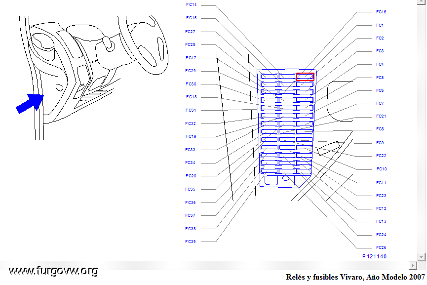

Eso sibe notado que ahora ña pantalla no enciende sola solo cuando enciendo la radio antes encendia sola eso que puede ser
mcanada
Septiembre 28, 2014, 22:49:32 pm #11 Ultima modificación: Septiembre 28, 2014, 23:21:07 pm por mcanada
Eso puede ser que al desconectar se te ha cambiado la configuración de la radio.
La radio se puede configurar para que encienda sola al dar el contacto o que haya que apagarla y encenderla a mano.
¿Es esto lo que te pasa, tienes que encender y apagar la radio manualmente o se te enciende y apaga sola al dar el contacto?
No recuerdo ahora como se cambiaba creo que es pulsando el seting y aparecía el menú. Mañana lo miro y te lo digo.
¿Has podido hacer algún corto con las pruebas?
Es posible que te haya saltado algún fusible, revisa estos:
FC1   de 15A
FC18 de 15A
FC29  de 10A
FC35  de 10A
Son los que van a la pantalla y están en la tapa lateral del salpicadero donde se mete el cenicero.
Revisa también que el conector de la pantalla se haya quedado bien puesto.
mcanada
Confirmado: Fc18 fundido.
Acabo  de mirarlo en mi furgo y al quitar ese fusible hace eso
