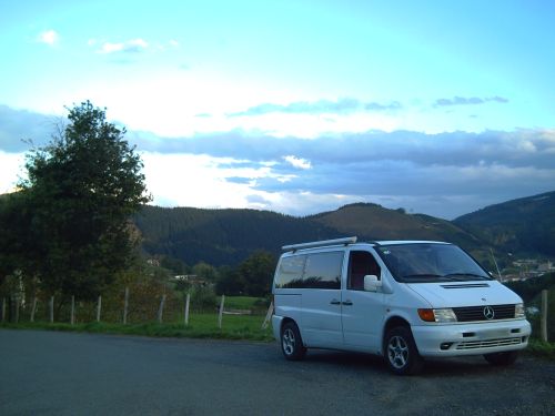

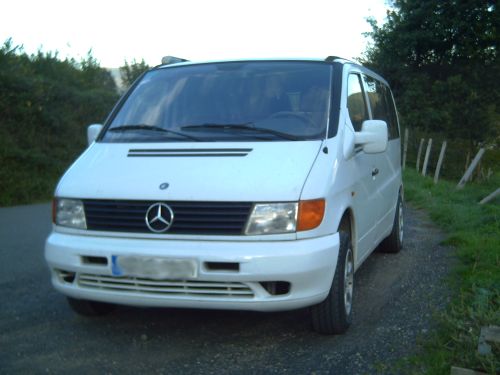

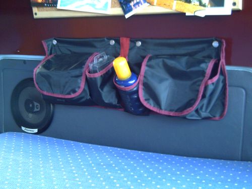

Aupa peña, despues de unos dias de salseo por el foro os presento mi furgo y como a todos nos gusta ver fotos, pues  hay van un monton. .fotografo
  Antes de nada decir q este foro es cojonudo, me tiene enganchadisimo y eske esto era lo q necesitaba, es la bomba y para los q lo han creado .palmas .ereselmejor

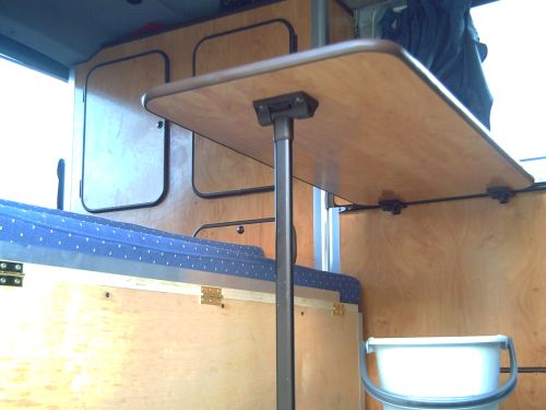

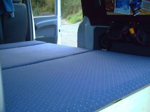

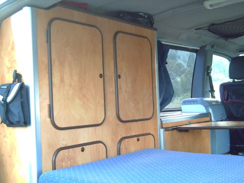

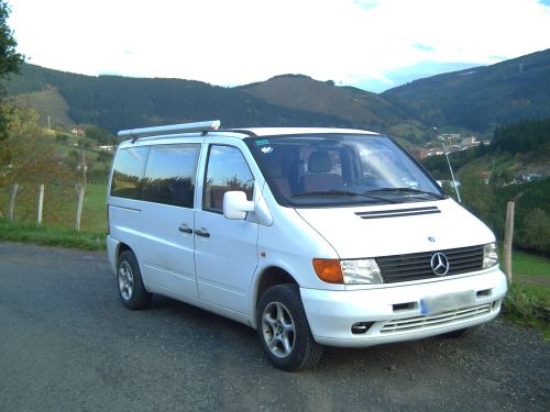

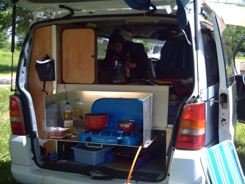

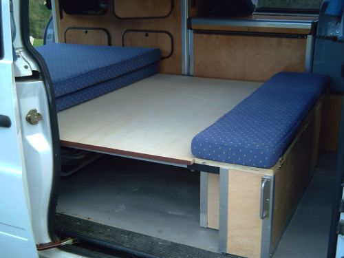

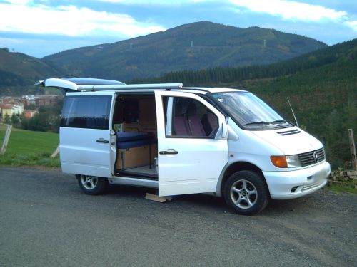

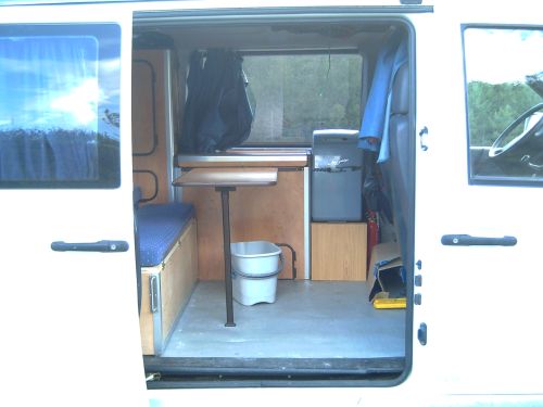

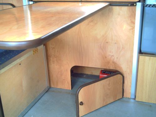

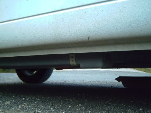

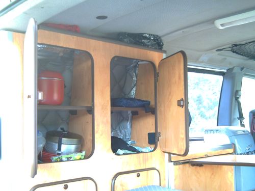

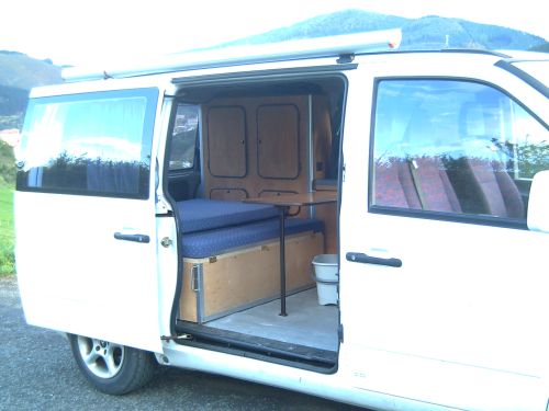

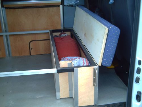

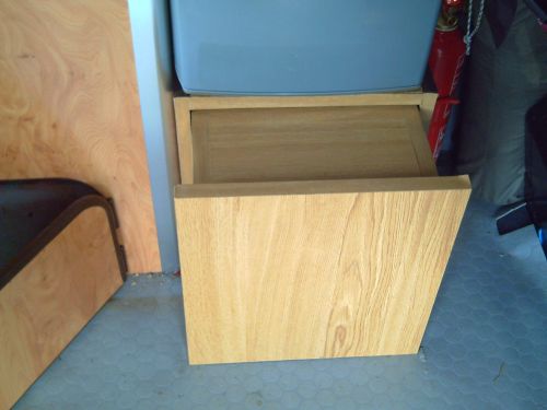

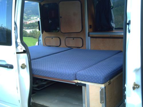

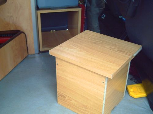

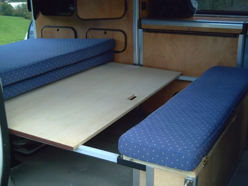

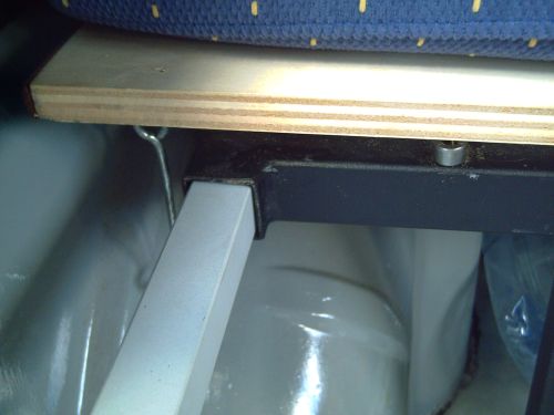

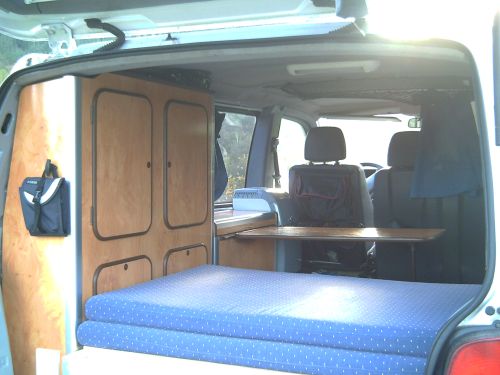

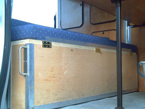

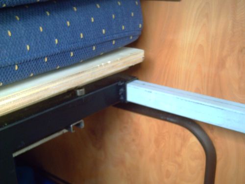

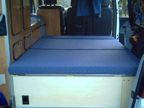

  La nuestra es una Mercedes Vito 108D del año 96, cuando la compramos era de 7 plazas con asientos rijidos atras, la desmontamos enterita y la aislamos le pusimos la bateria auxiliar hicimos la instalacion electrica (luz y enchufes cableado para la nevera y motor de la ducha y interruptores), colocamos los armarios, el asiento cama y un deposito de 55l para agua con la bomba de agua y la ducha.
   Y asi kedo

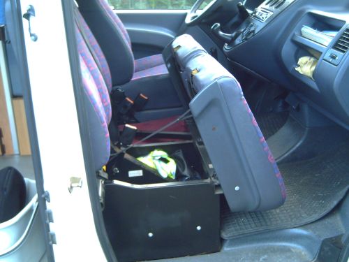

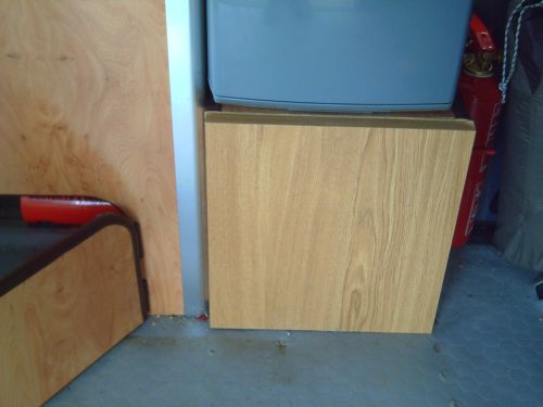

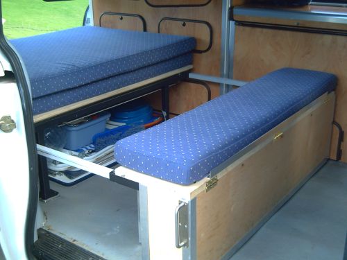

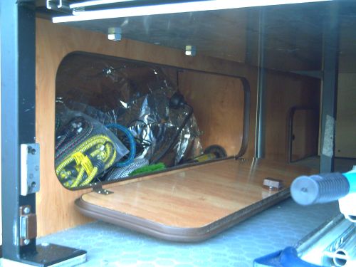

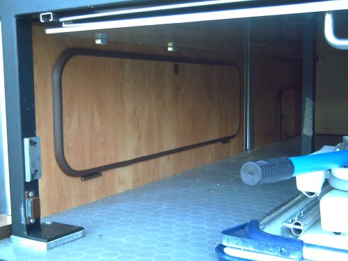

BANKETA ESCONDIDA

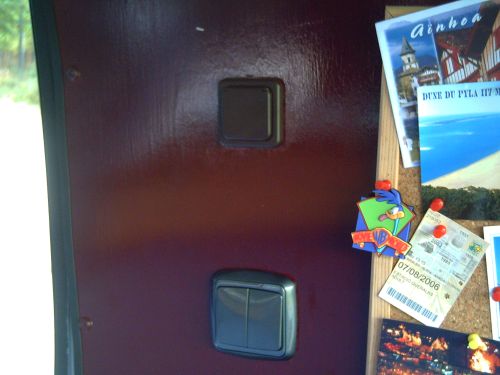

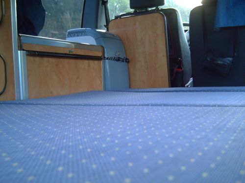

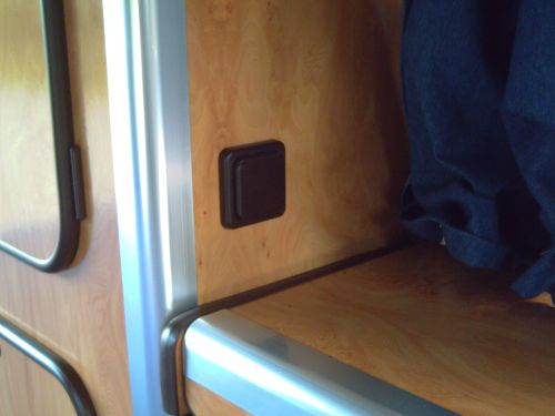

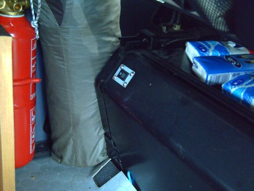

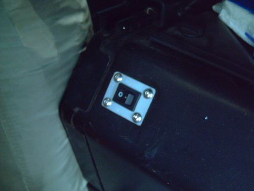

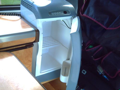

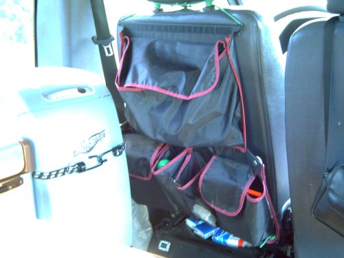

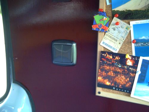

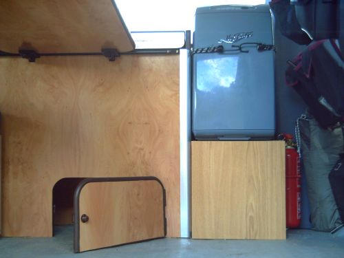

Interruptor para poder apagar o encender la nevera en marcha.

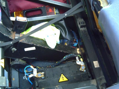

BATERIA AUXILIAR
Mirar q contenta se pone cuando le saco fotos

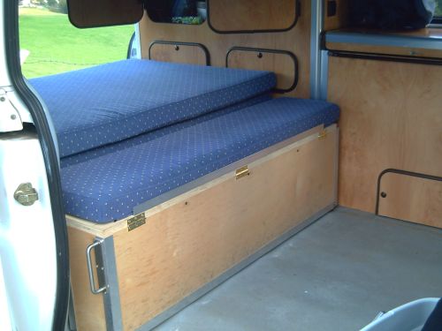

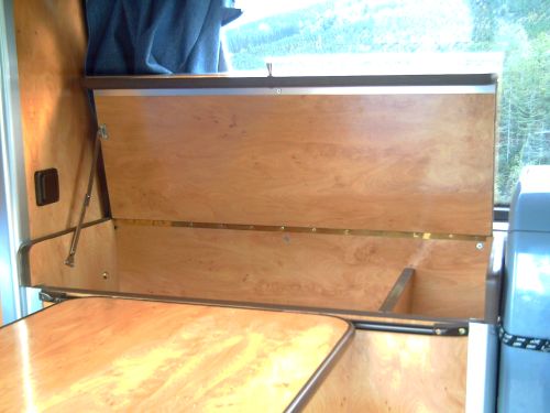

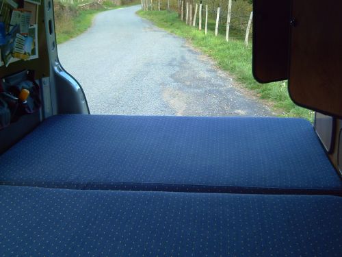

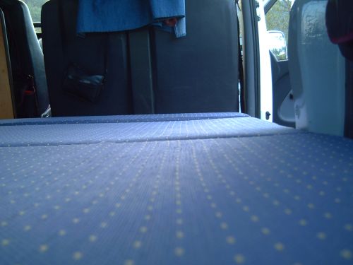

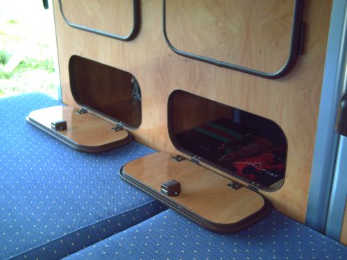

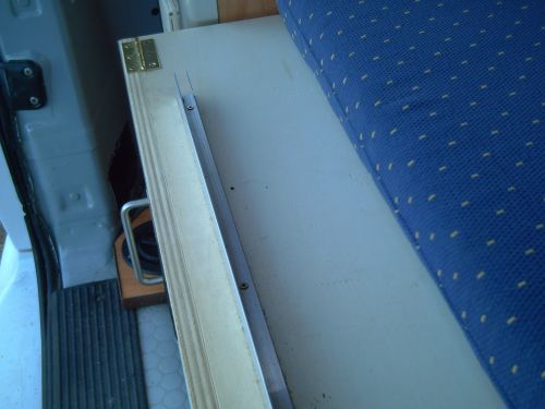

ASIENTO CAMA

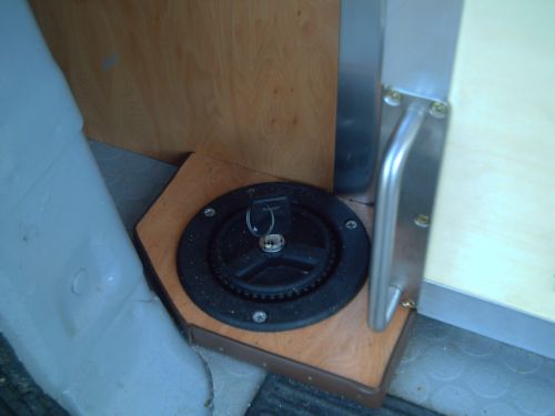

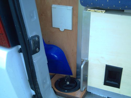

TAPON DEPOSITO DE AGUA

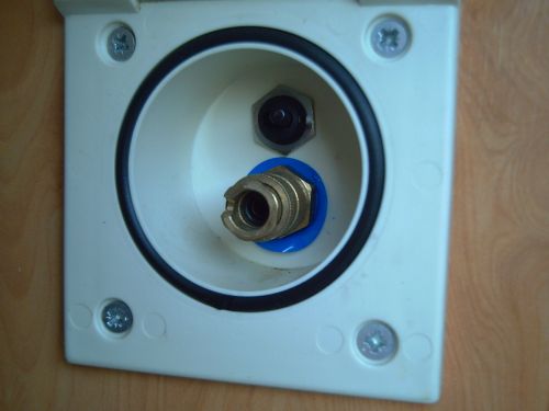

Enchufe rapido e interruptor para la ducha

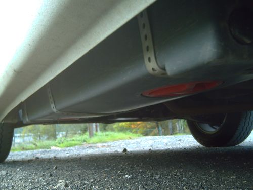

DEPOSITO DE AGUA
Perfil en L para q no se muevan los colchones

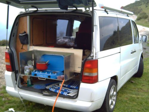

Despues de poneros tanta foto, no vendria mal un descansito...
A COMERRRRRR... .cubiertos

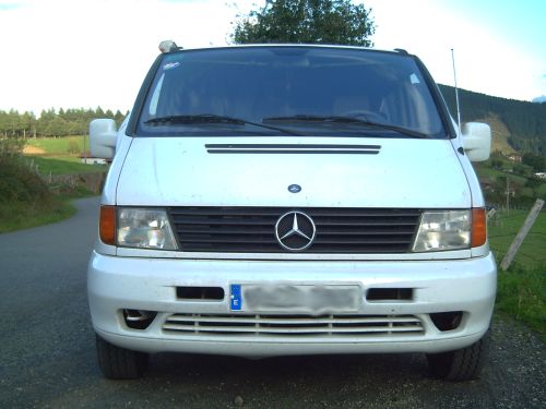

Mercedes Vito 108d

los muebles los has hecho tu ?  si es asi estoy muy interesado en saber como haceis ese tipo de puertas y donde se compran los cantos esos de plastico k llevan de remate.

  Los muebles y el deposito nos los hicieron en un taller ke te los ponen a tu gusto asi ke lo de las puertas no te lo puedo contestar  :-\ :-\ :-\. yo he puesto todo lo demas. agurrr!!

Opino como el resto, una pasada y una disposicion muy muy chula. Por lo q veo tu nevera no necesita rejillas, que es solo electrica???me podrias dar un poco de info sobre ella??
y otra cosita mas, esa cama esta homologada??o es q al ser un asiento cama nada mas, es decir no vais a llevar pasajeros no necesita q este homologado.
Un saludo y enhorabuena por la furgo.

Aupa Alex, la nevera es electrica, es de esas q te enfrian20 grados sobre la temperatura de dentro de la furgo, asi q en invierno no va mal pero en verano es una full como te puedes imaginar, la compre en el corte ingles por 119 E. Estoy pensando en cambiarla por una de compresor y meterla en el baul pero ya veremos.
   El asiento cama es un invento ke no lleva cinturones de seguridad y por lo tanto no puede viajar nadie detras de la furgo, la furgo esta homologada a 3 plazas, solo delante, de momento para mi y la moza nos va vien.
Ah creo q la nevera la podras ver mejor aki
http://www.waeco.com/es/

Muy, muy chula esa equipacion. el mueble de la cama es alta tecnologia  :o
y ya que estamos de pregunats, de cuantas pulgadas es el enchufe rapido?, caudal de la bomba para la ducha? es que le estoy haciendo algo parecido ;D

Iepaaa!!! Bueno el deposito con ducha me lo pusieron en un taller a si q ahora mismo no tengo ni idea ??? ???, pero intentare mirartelo y te respondo ;)

 .palmas .palmas aplauso por la presentación, muy detallada. Enhorabuena por la furgo, ¿Todo lo has hecho tu?? Los muebles comentas que te los hicieron, pero ¿el arcón cama? Porque es una verdadera comida de tarro.

 acabo de flipar  :o cuando piensas que as visto todas las combinaciones del mundo, te encuentras con esto.Muchas muchas muchas felicidaes a ti (porque la vas a disfrutar) Y, sobre todo, a la cabeza que ideo esa peazo de cama, cuando le veas le llamas moustro de mi parte
