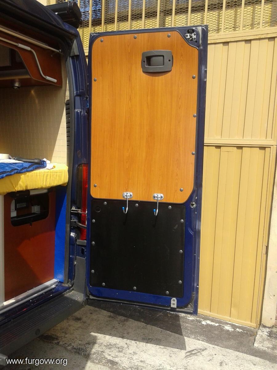

Cita de: pronillo en Septiembre 24, 2014, 23:09:34 pm
Guapisísima!  .palmas
Pregunta: ¿dónde pillas o cómo se llama el borde negro con el que rodeas los panelados (como el que se ve en el panel marrón de la foto)?
pronillo
Cita de: gmg en Diciembre 10, 2014, 23:21:19 pm
Hola, ese perfil es el que se coloca en los bordes de las puertas para que no marquen al abrir, lo encuentras en tiendas de recambios de automovil, no es caro, creo que era a euro por metro.
