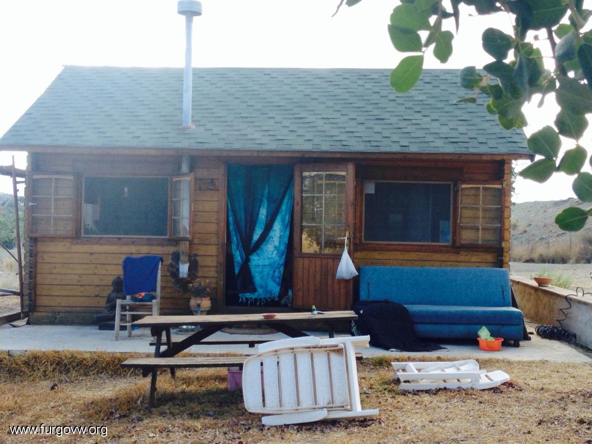

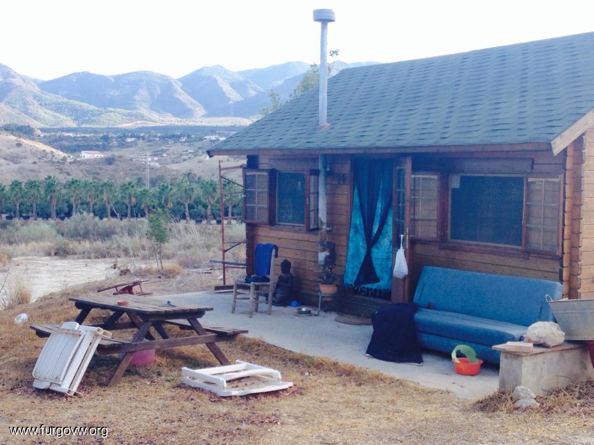

Tengo una casita de madera en el campo.
Es ésta
El tema es que está en un pueblo de Málaga y los inviernos se pasan mas o menos bien, tirando de la chimenea caliento la casa en nada, ya que es muy pequeña. El problema llega en verano. Es imposible parar durante el día en la casa porque te achicharras. Por la noche se está bien, pero en cuanto empieza a darse el sol tienes que salir corriendo.

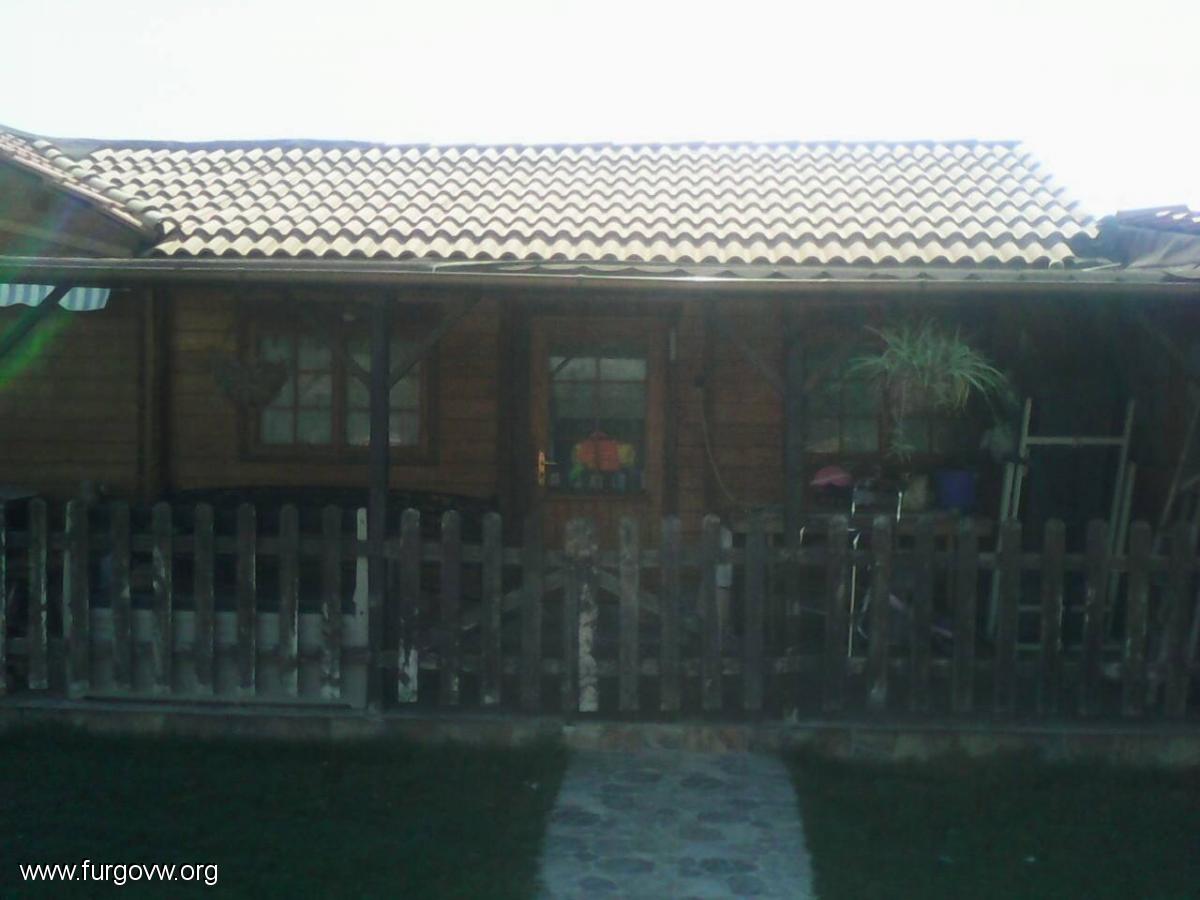

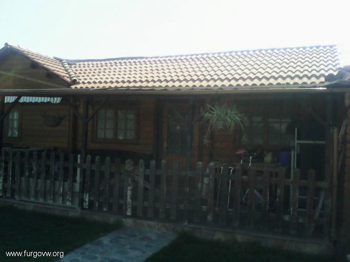

Gerundia yo tengo exactamente la misma casa y el primer verano fue orrible pero luego le puse tejas de hormigón que dejan una cámara de aire y además siempre esta circulando airé por debajo y parece que no es la misma casa
También puedes poner doble techo. Le pones una viga atornillada a todo el filo del tejado y alguna por medio  luego rellenas con lana de roca y con Lamas como las q trae lo cierras y le vuelves a poner otra vez impermeabilizante. Lugo te subo una foto de la mía

Las tejas son de hormigon las compre en un almacen de materiales q tengo al lado de casa lo q no recuerdo es el precio por que hace unos 8 años q las puse

Joe Fraski!! No parece ni la misma!!!! La mía es la hermana fea!!!!! .meparto .meparto
Tu vivias en Málaga o me equivoco?
Gracias por las fotos!
fraski
si es que la mia le hice el porche ademas son dos casas unidas entre si luego tiene otra mas pequeÑa en un lateral que es la cocina y otra mas por detras que es el dormitorio
