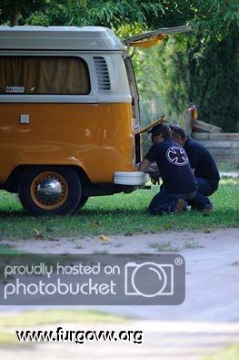

Cita de: snoping en Octubre 21, 2014, 16:37:57 pm
.palmas .palmas .palmas
Com va anar  el viatge cap a casa?
Molt be!a veure si ens veiem un altre dia amb mes calma.
I si ten quansevol dupte que et pugi sol.lucionar,ja ho saps.
Per cert molt chula la teva furgo.
