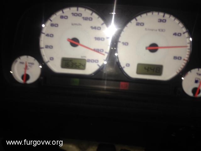

Cita de: Manole-t3 en Marzo 07, 2015, 22:48:51 pm
[/URL
.sorpresa .sorpresa .sorpresa .sorpresa
180km/h y con el freno de mano puesto! Vaya, si le quitas cogerá los 300 por lo menos! Jajaja

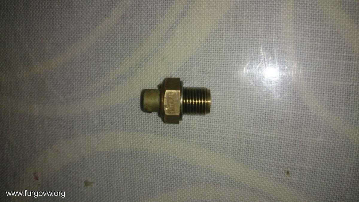

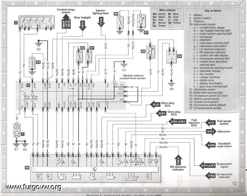

Cita de: Manole-t3 en Marzo 08, 2015, 16:23:57 pm
Fredcor!ayuda porfavor ;D puedes decirme donde coges la señal de temperatura de aceite para el mfa?
ola
visto e comenta
sensor 57
saludo

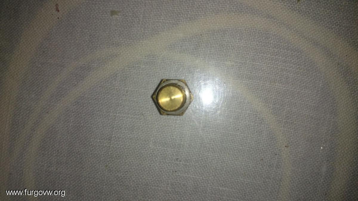

Manole-t3
yata!!culpa mia...ahora al llegar a casa e vuelto a revisar el filtro con detenimiento...e ignorante de mi
...ahi estaba!!Pasa que como tenia la patilla del conector rota no deducía que era un sensor .meparto .meparto .meparto
lo tenia conectado al de presión y namas encender la furgo ya marcaba 160grados :o
Alguien sabe la ref. de dicho sensor??este esta bastante fastidiado y no consigo sacarla...
Gracias por la foto fredcor .ereselmejor .ereselmejor

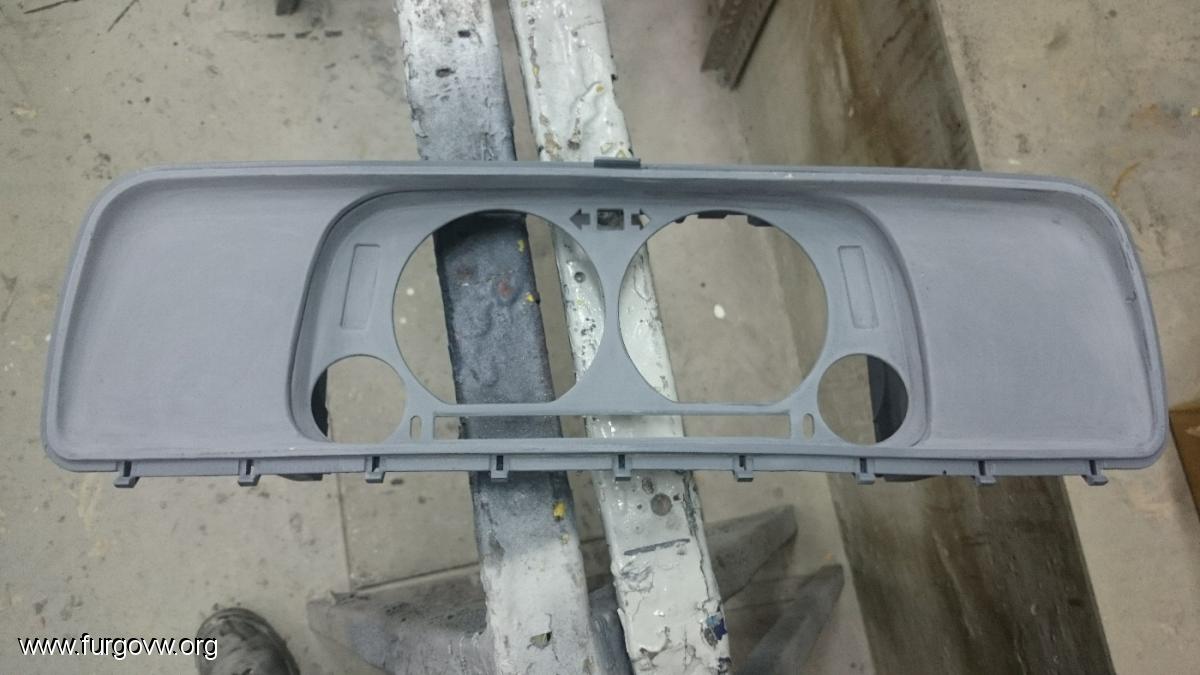

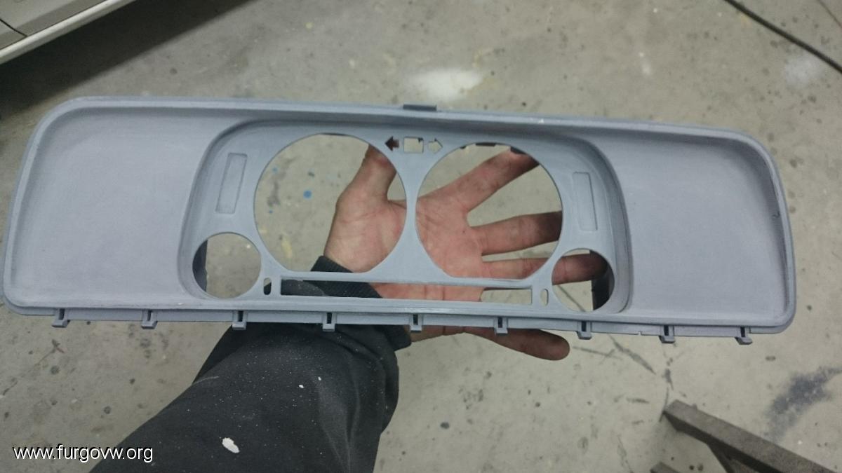

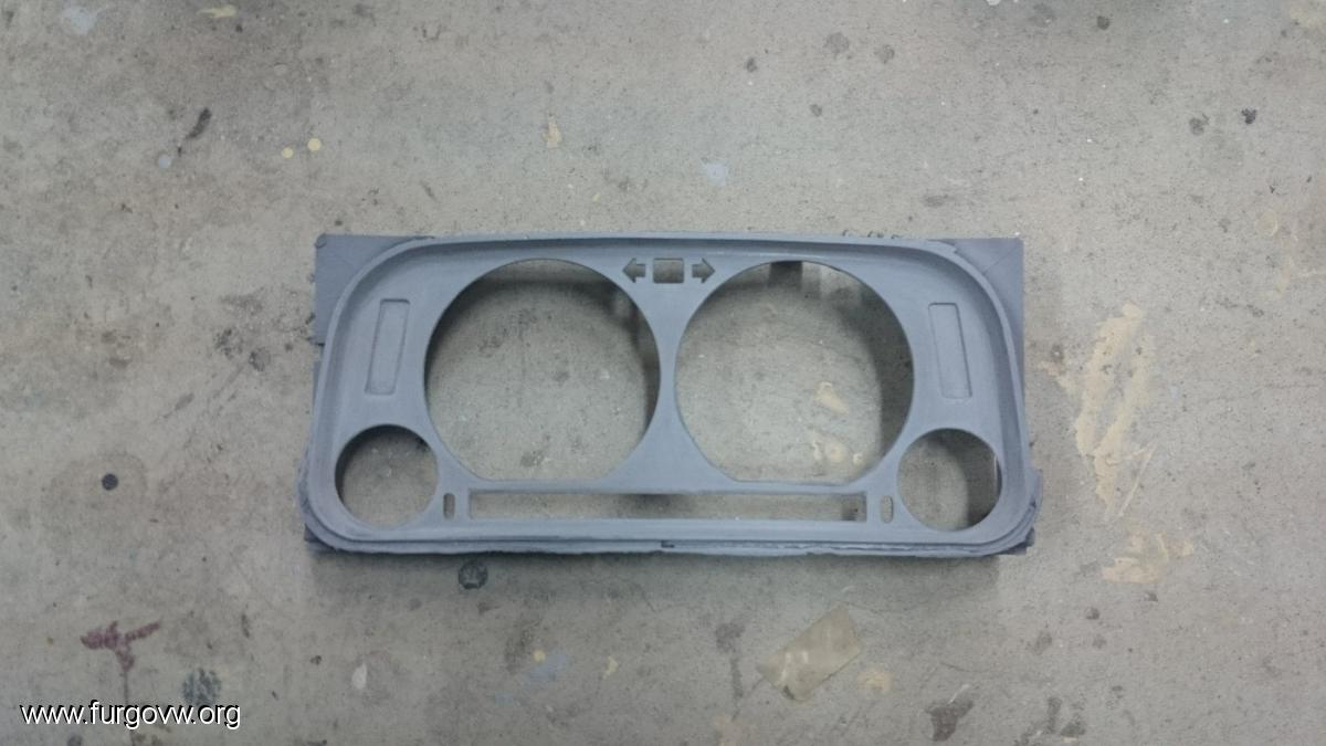

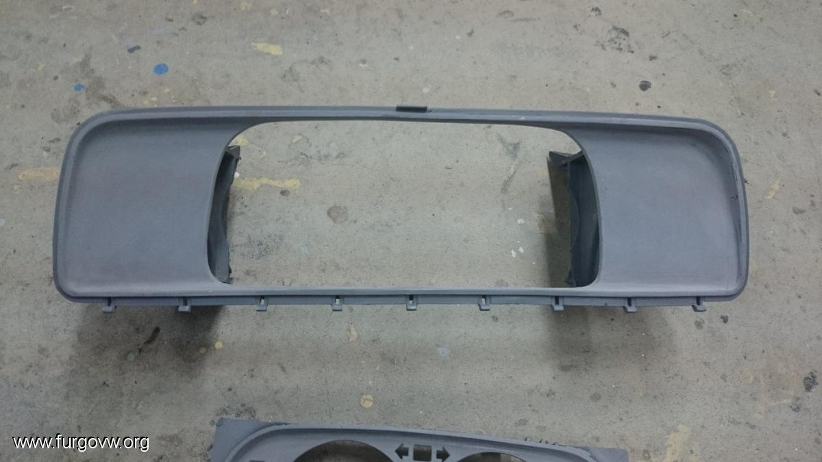

Manole-t3
mirad los avances con la adaptacion del cuadro ya imprimado y listo para pintar ;D ;D
Y esta es la idea...
.palmas .palmas .palmas
