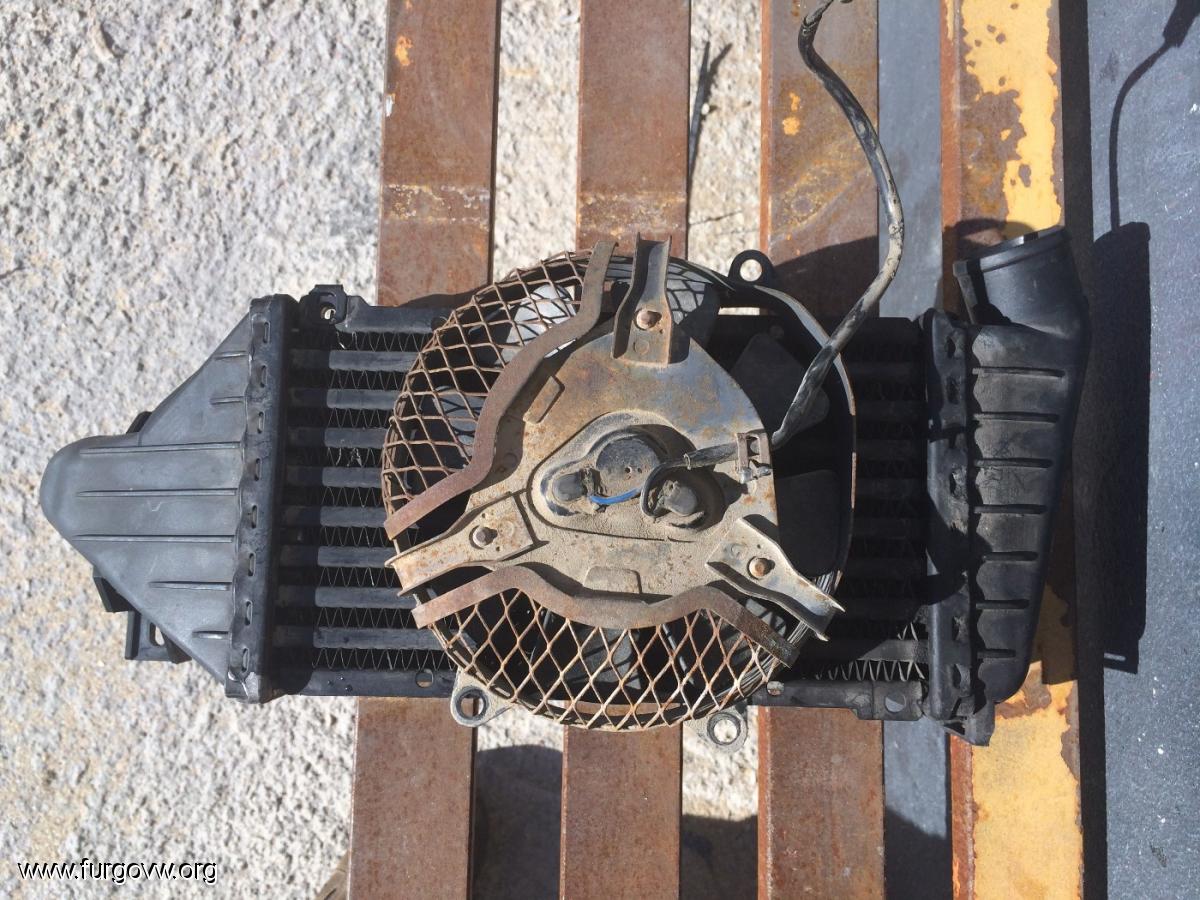

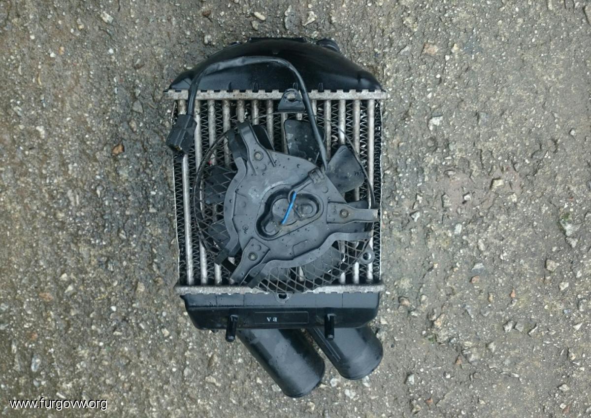

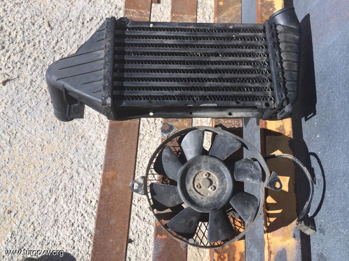

Algunas cosillas que han ido llegando durante la semana...
Intercooler de scenic dci del 99 a 02 y electroventilador de yamaha xtz

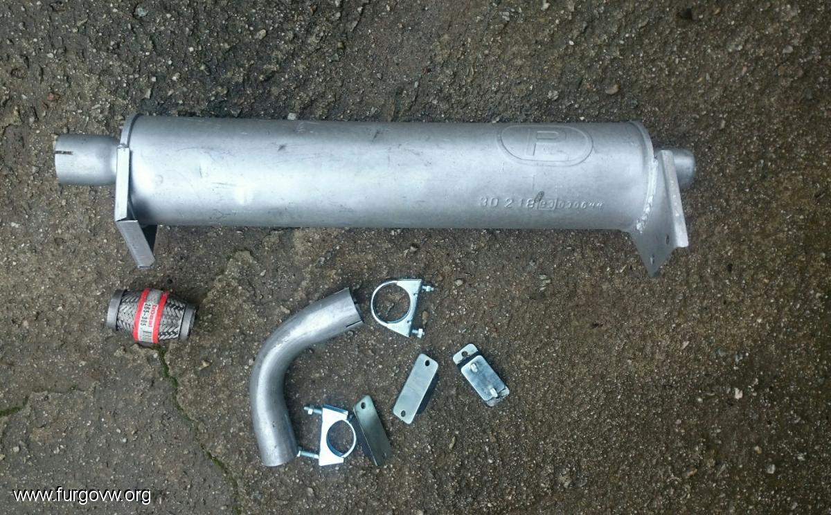

Y el silencioso de escape que el que tenia no le qedaba mucha vida...

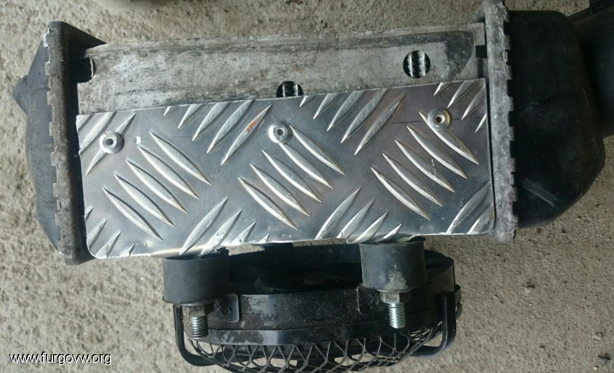

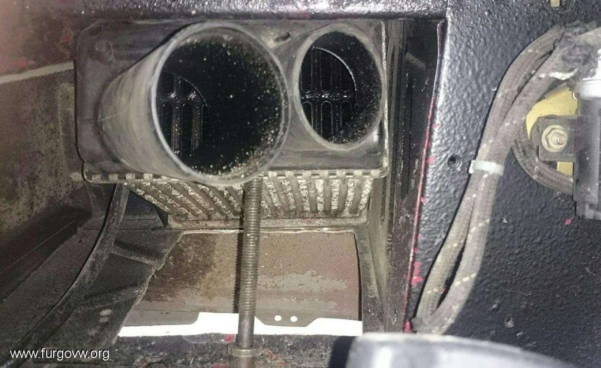

Manole-t3

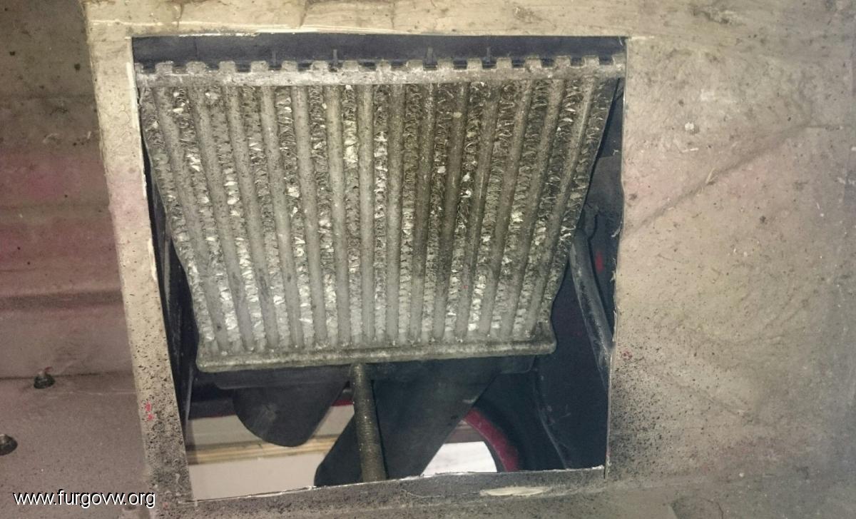

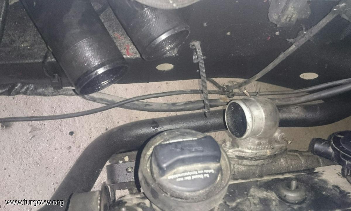

El intercooler ira colocado en el hueco del piloto izquierdo
Pero me asalta una duda...con el colector de admisión del aaz ya me queda enfrentado bastante bien con el intercooler,pero me queda muy poco espacio...unos 15 cm,tendré que hacerme un tubo de inox o algo similar en el que tendré que colocar el sensor de presión,y aqui mi duda...al tener tan poco recorrido igual tengo problemas de sobrepresión como en su momento tuvo luis charco?entiendo o espero que no...
Mejor debería funcionar,ya que el recorrido del aire es "casi na"...y enfriaría estupendamente...que opinais ???

manuel gil lozano
Manuel mete el tubo más alejado hacia la admisión que te dará más espacio y el otro que baje hasta el turbo

Ya ya !!si los 15 cm es como tu dices! .meparto .meparto

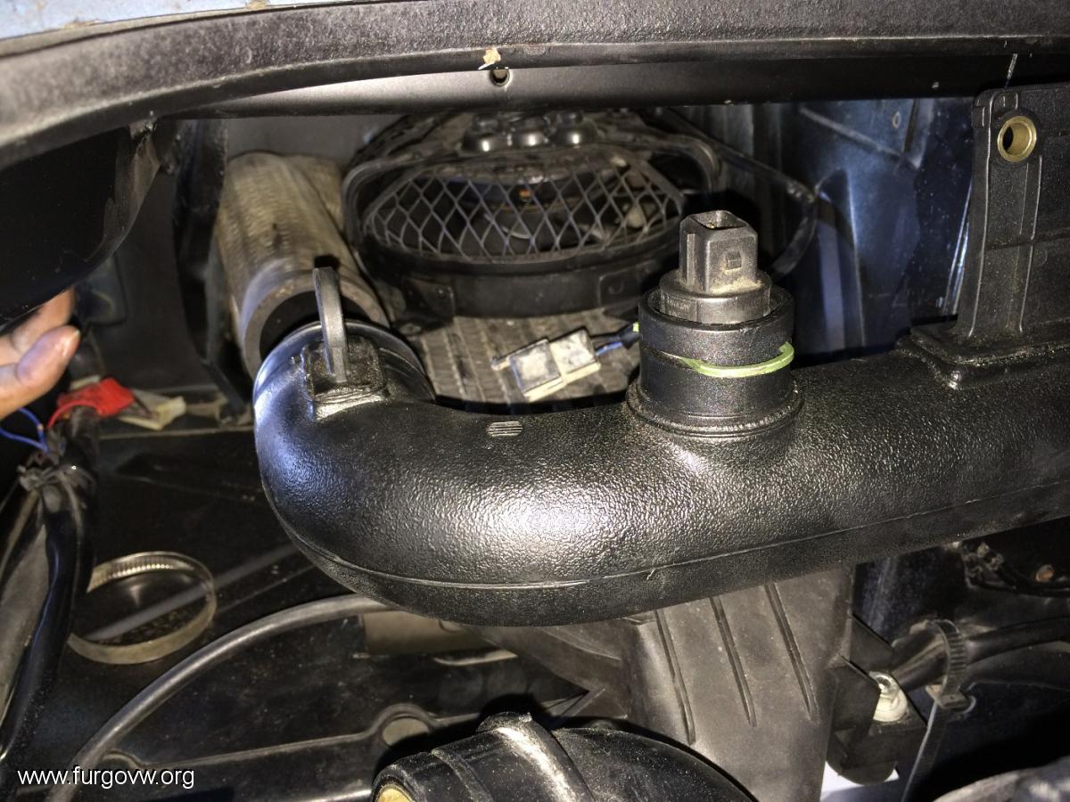

Manole-t3

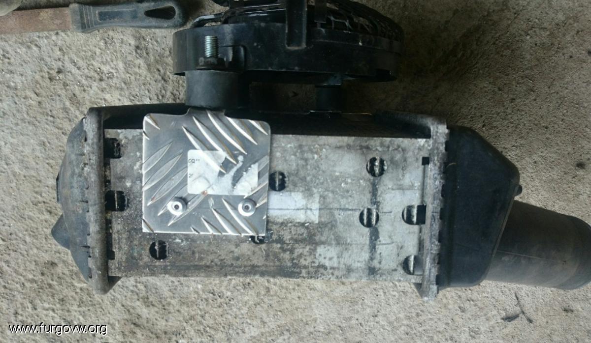

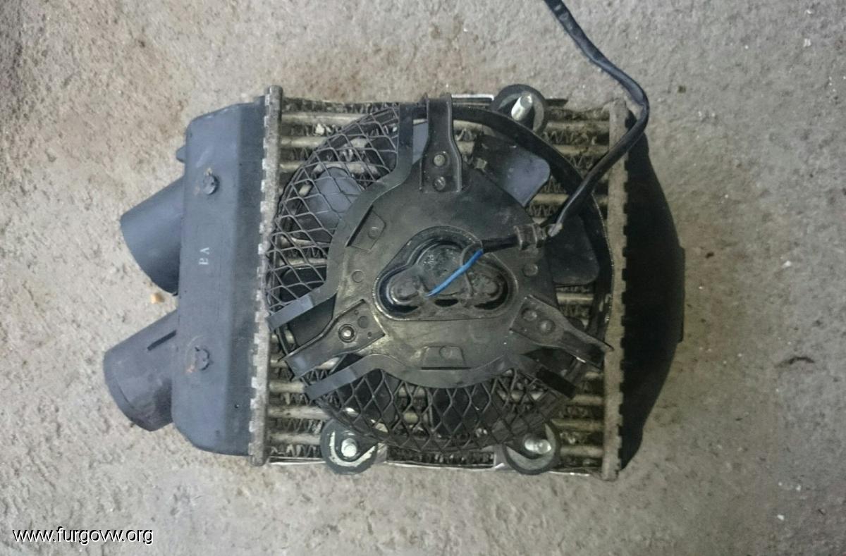

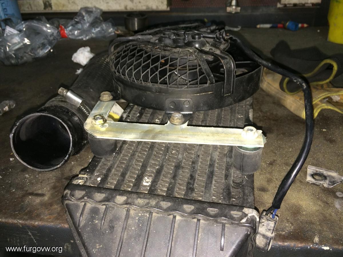

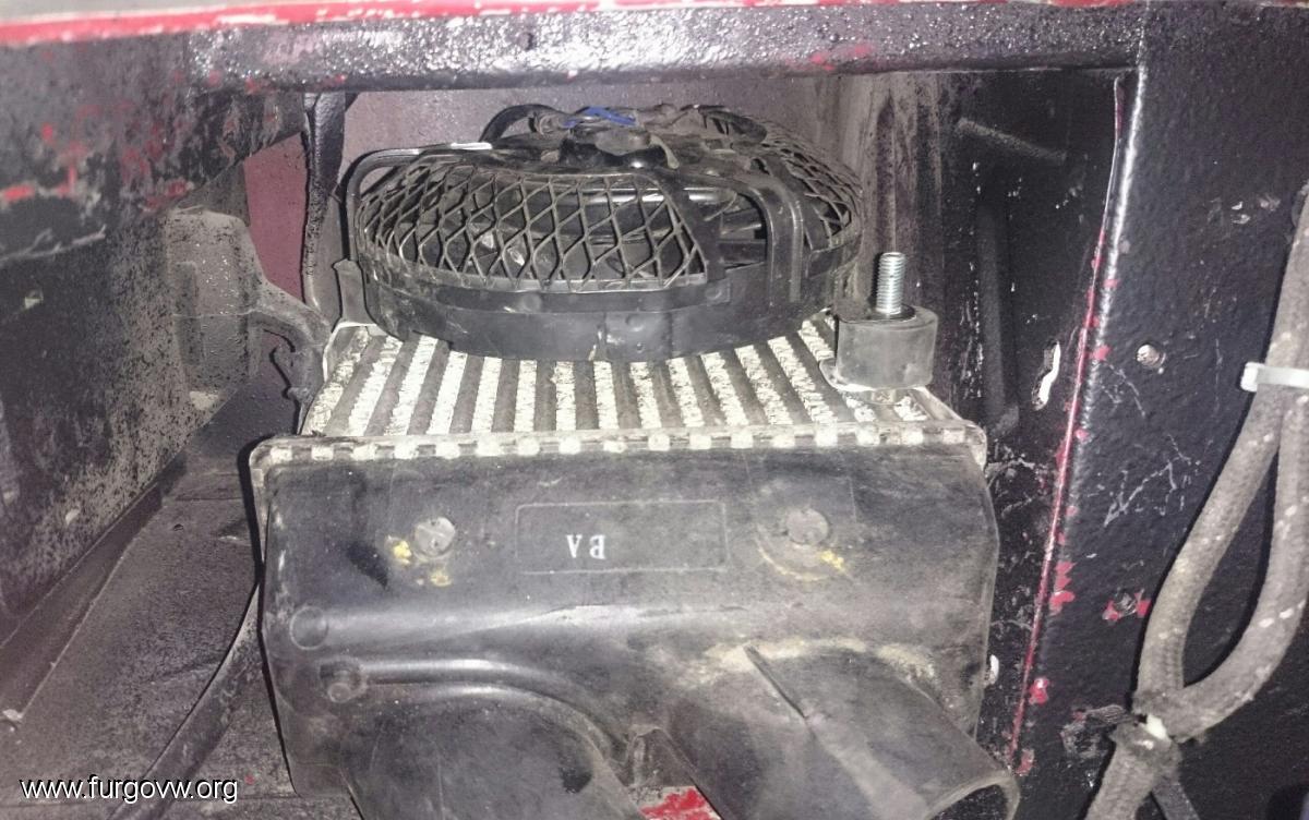

Dandole vueltas a la cabeza en vez de dormir...y buscando solución para los manguitos del turbo...me levante inspirado por la mañana y esto es lo que ha salido...
Electro colocado en el intercooler con sus correspondientes tacos de goma por si las vibraciones...
Pa dentro!
Ira asi levantado para poder ganar un poco mas de distancia en el recorrido de los manguitos,y sellare bien alrrededor para que todo el aire que entre por la rejilla de ventilación lateral,pase si o si a través del intercooler.
Tambien se aprecia el corte en la chapa para que pueda salir el aire,y que en otro momento tendre que hacerle un difusor para que no reciba suciedad de la rueda
