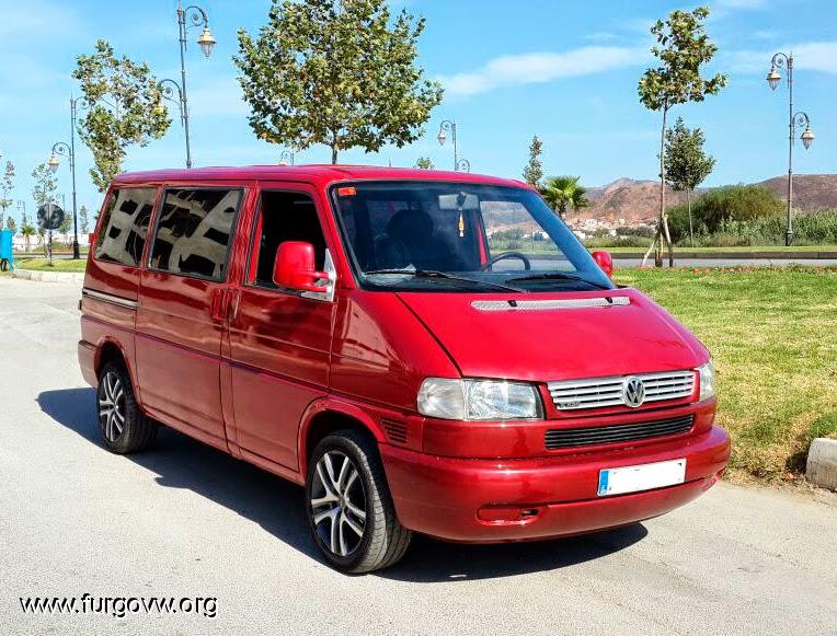

Muy buenas, he tardado varios días en presentaros mi furgo porque tenía que colgar las fotos primero.
Aprovechándo el tirón he escrito toda mi experiencia restaurándola en un blog. os dejo el enlace http://vwfurgomania.blogspot.com.es/
Es una 1.9 TD la código de motor ABL del 98. En un futuro me gustaría cambiarle el motor por el 1.9 TDI. Es de enésima mano, yo se la compré a un chatarrero muy barata y como os imaginareis estaba maltratadilla jeje.
Bueno no me enrollo más y os dejo una foto, espero que os guste... por lo menos las llantas o algo  .meparto
Freestyler.cat
Pues a mi exteriormente me gusta mucho compañero... felicidades!!
