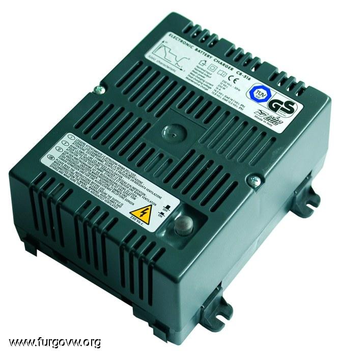

Decimo: En la centralita, desmontamos la carcasa del cargador de baterías y ponemos el interruptor en posición gel. A continuación metemos corriente desde el exterior y comprobamos que todo funciona bien, que los cables no generan calor y que no arde nada (esto es muy importante)

Por casualidad no sabras donde esta ubicado el rele separador cargador de baterias?
Hola, no habia visto el mensaje, lo siento. Las nuestras traen esto.
Creo recordar que dentro es donde conmutas para baterias de gel o de plomo. Lleva un microinterruptor y ya te pone a un lado gel y al otro no recuerdo.

Hola me podéis aclarar por favor donde está el computador para cambiar a la batería de gel muchas gracias
