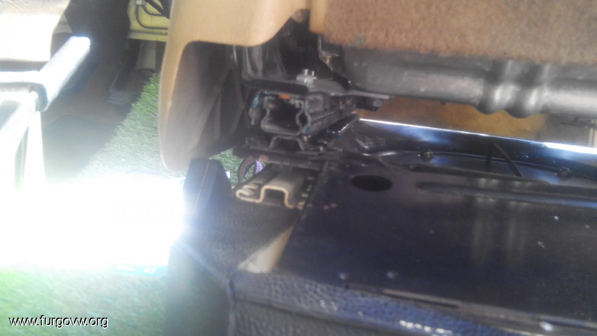

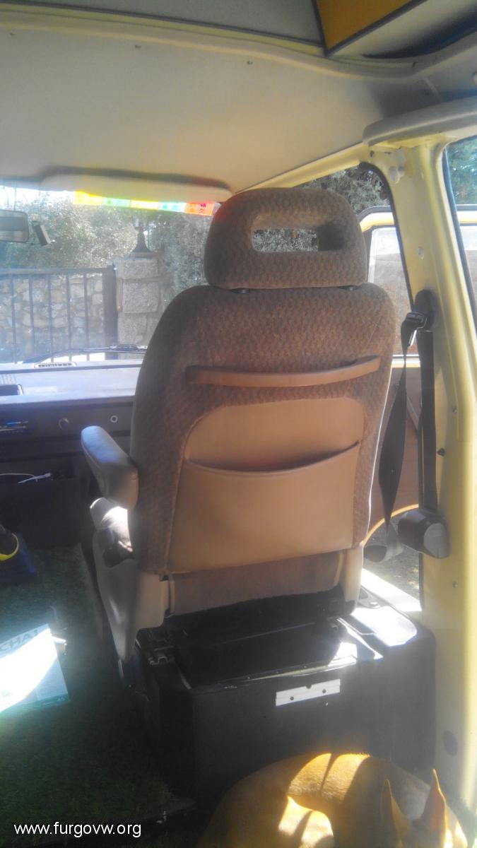

Buenas a todos a ver si alguien sabe de esto.
Ha llegado a mis manos una neverita chica de las de toda la vida
Y mi pregunta es si se puede conectar a la segunda bateria y llevarla en la furgo sin problemas. Me han dixo que igual esa nevera no porq al ser de liquido no se puede mover (como las de casa) y con el traketeo de la carretera y carriles se me va al traste. Alguien lleva o sabe si se puede llevar????
Unos datos x si sirve
Nos vemos en el parking!!
