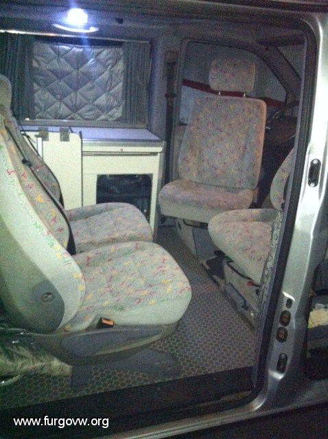

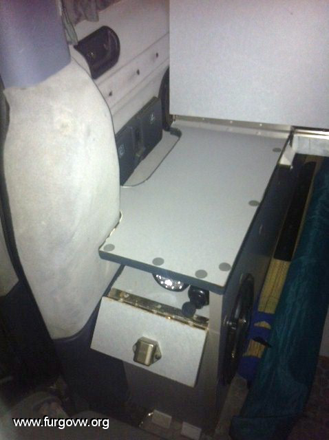

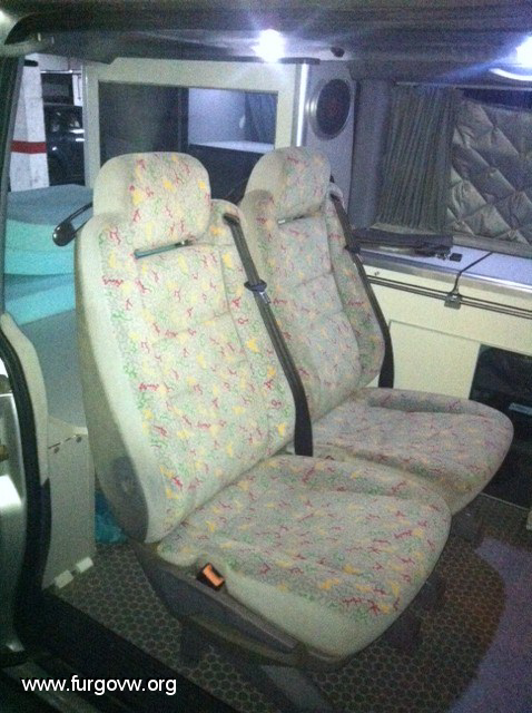

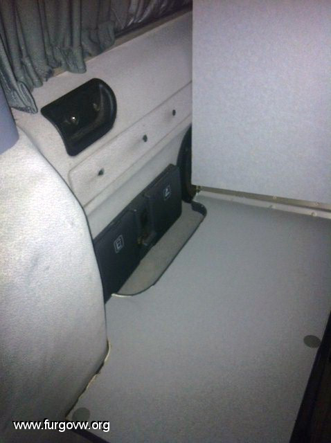

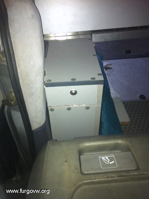

Enero 14, 2016, 11:56:14 am #42 Ultima modificación: Enero 14, 2016, 12:08:10 pm por engime86

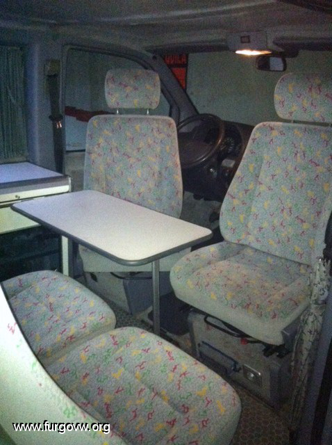

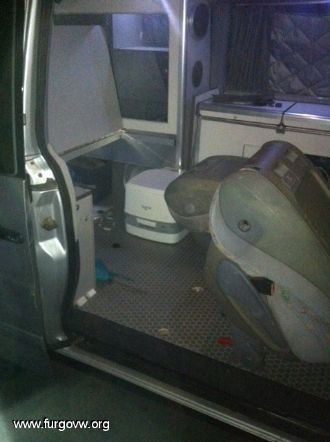

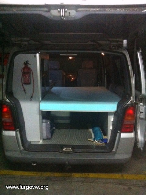

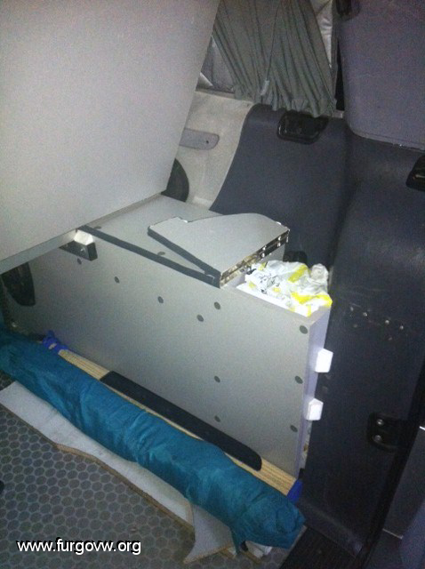

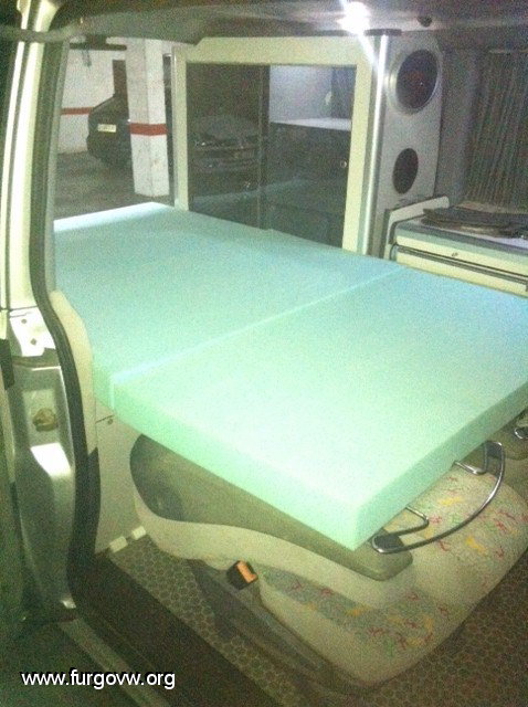

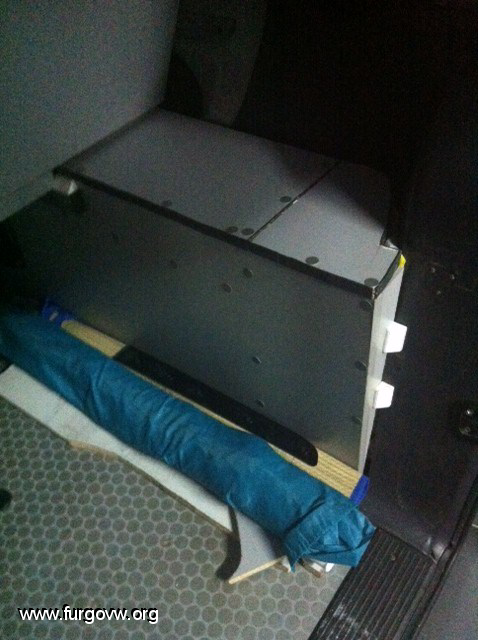

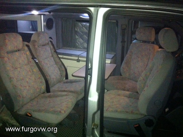

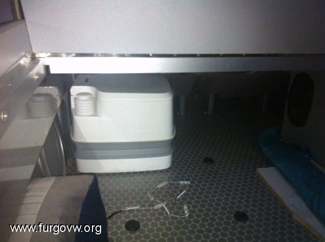

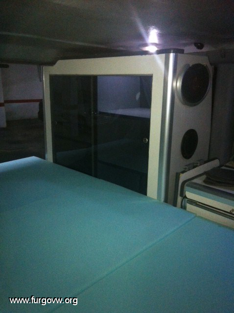

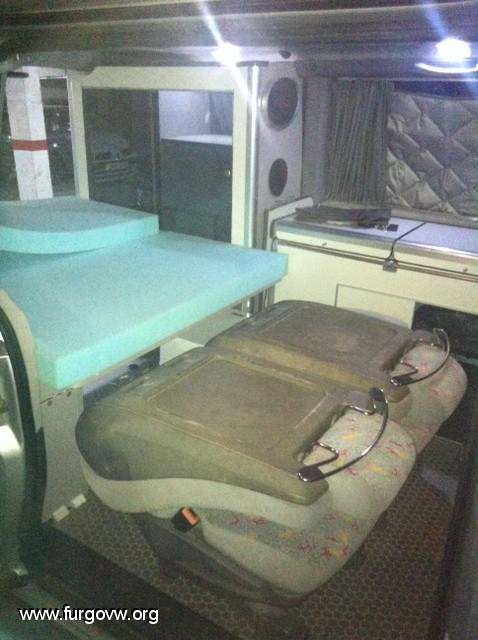

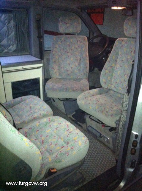

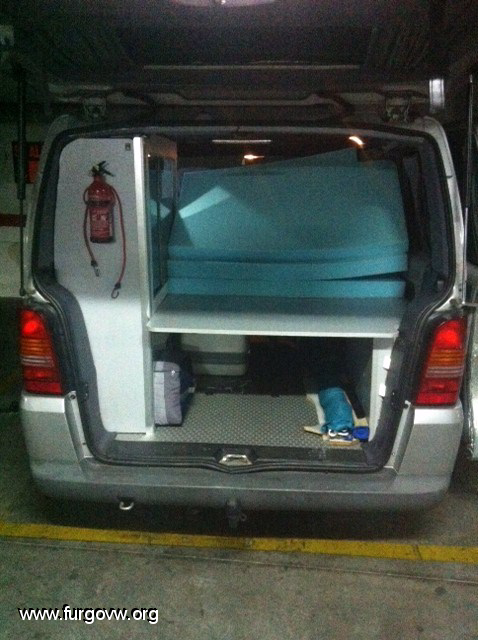

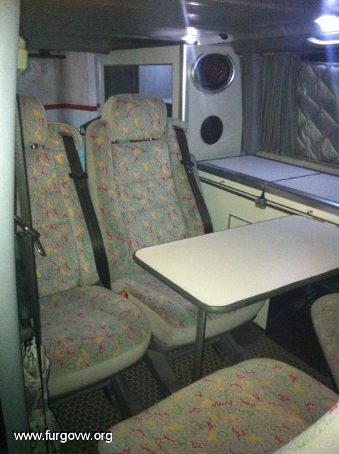

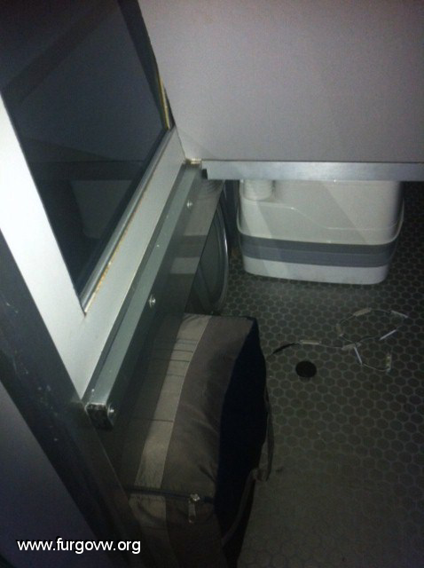

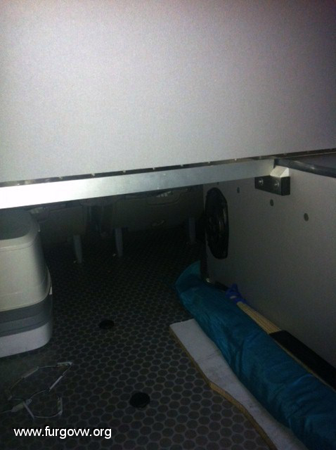

Bueno aquí las fotos de como ha quedado finalmente la furgo, la única manera de poder homologarla!
El colchon tiene tres piezas, recortadas a la forma del vehiculo para que encajen bien, el colchón tiene un espesor de 8 cm y máxima densidad.
Acceso a la parte de atrás y al poti, hay espacio de sobra para poder usarlo.
Detalle puertas correderas, imprescinbile para poder aprovechar bien el espacio en esta nueva distribución
Apoyo de la cama, la cama va sobre un rail de aluminio en el lado del armario y directamente sobre el mueble supletorio en el otro lado, también lleva un travesaño por medio de aluminio para evitar que la madera pueda romperse
Detalle mueble supletorio, con compartimentos muy apañados.
Destalles del salón comedor, es un poco estrecho pero muy bien aprovechado
