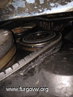

pakoyo69
Asi he encontrado  la correa de la direccion despues de romperse la del alternador, en los mensajes anteriores me confundi, donde dije correa de la bomba de agua me referia a la de la direccion. Ahora.... ¿es posible que al salirse la correa del tensor, la distribucion se haya alterado??Es decir, es posible que las valvulas puedan haber tocado piston?? http://www.furgovw.org/index.php?action=post;topic=292631.0;last_msg=3523498#

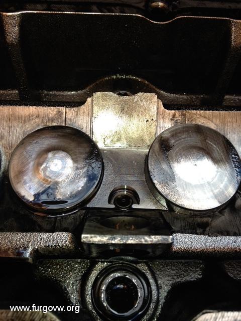

pakoyo69
Pues mis sospechas se han confirmado... asi me he encontrado los taques, no todos.Asi que aprovechare para cambiarlos todos.
Y al levantar culata, los pistones marcados
No tienen rebaba, asi que no se han dañado.Mañana bajare a la rectificadora  que me comprueben si las valvulas han doblado.
