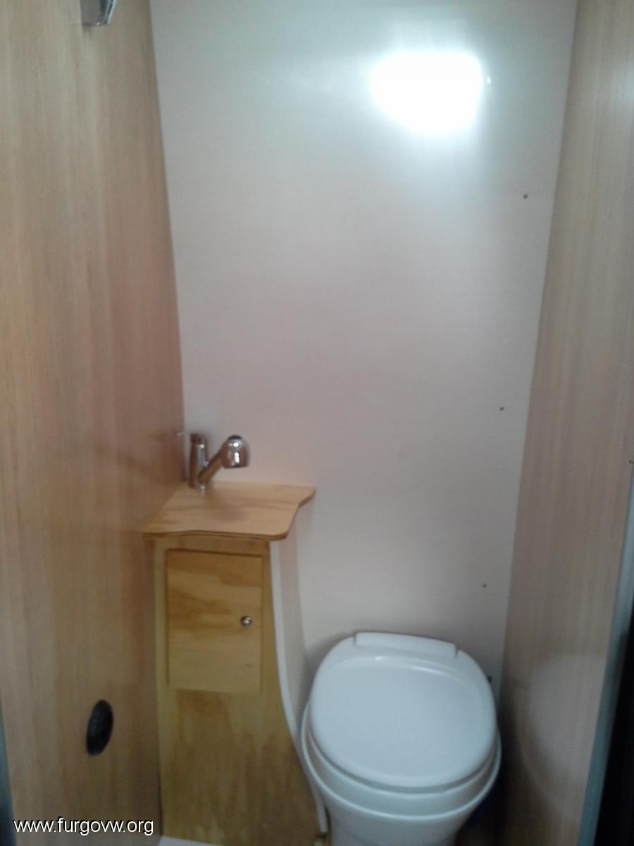

IRONVAN
Hola, otra vez Javi. Una cosa sobre el baño, como sabes estuve pensando en montar uno como el tuyo pero me echa para atrás el tema de la descarga. Ahora que ya lo tienes hace un tiempo que tal te arreglas? Como haces para descargar? Metes una manguera con un racor o algo y bomba o solo descargas en sitios que te queden debajo?

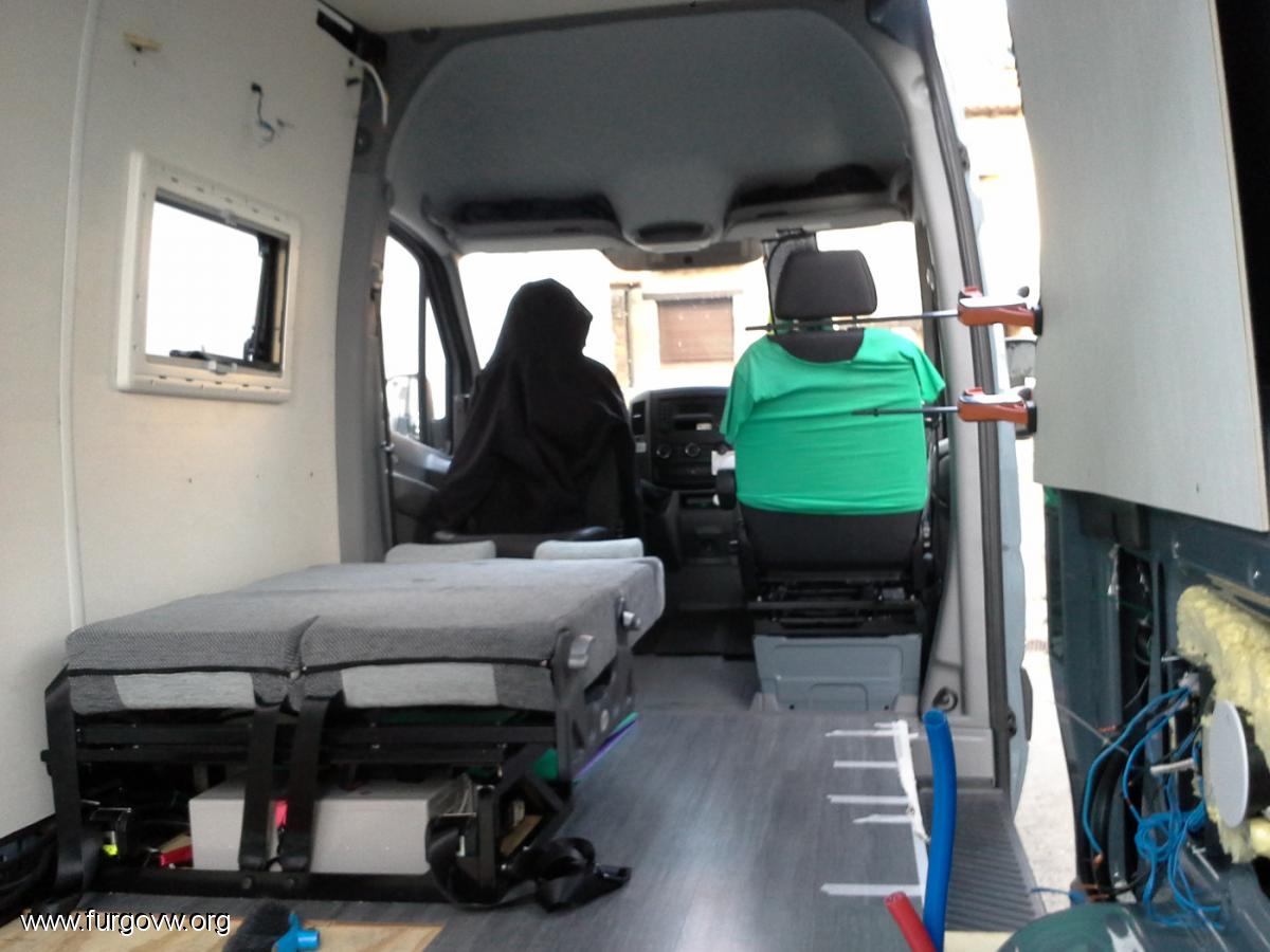

Buenas Javi
Estoy montando una Sprinter mas vieja que la tuya y tengo que poner un marco para la ventana lateral trasera como ls tuya.
Me sale una distancia de casi 6 cm desde la chapa hasta donde tiene que ir el panelado.
Lo montaste así ?? Pegas ventana a la chapa, luego el marco por dentro y luego el embellecedor interior que va pegado al marco??

javi979
Embellacedor interior no llevo, se ve directamente el marco interior de madera que rellena esos 6 cm que dices. No lo puse por que no encontré  nada que me convenciera.  Si se te ocurre algo. . .lo mejor que llegue a ver eran recortes del vinilo de forrar los tableros (decostyl) pero se me fue pasando. . .

rovas
Gracias Javi,
y entonces el embellecedor que va con la ventana Dometic, la estructura de color blanco va tornillada directa al marco??

javi979
Va atornillada al marco negro exterior para hacer presión de todo el conjunto. Seguramente tengas que hacerte con tornillos mas largos que los que trae

Viggen
Buenas Javi,
Una cosa, no te entraban ventanas más grandes? De qué tamaño son las que has montado?
javi979
En la corredra poco mas grandes. En el otro lado si, pero me pareció suficiente, enn cuanto a las medidas la de la puerta  era de 1 m x 0.5m la otra algo mas pequeña, pero no recuerdo exctamente

Viggen
OK Javi, como he visto que las ventanas Seitz S4 se venden en bastantes medidas me quedaban dudas de si había algún problema para montarlas de mayor tamaño (por la curvatura del marco original o lo que sea). Supongo que se podrá apurar algo más (1100x700) pero como dices tampoco es necesario...

rovas
Muchas gracias Javi por la info.
Viggen,si te interesa yo he montado en el lateral izquierdo de 1000x500 y queda bastante ajustada a la horma que viene en la Sprinter.

rovas
Buenas otra vez Javi,
estoy liado con el lavabo y me hacen dudar la maderas a poner en toda la furgo, por el tema del agua de dentro del lavabo que monto ducha.
He visto que compraste en Decostyl, que planchas compraste para el baño y muebles? Y la pared del fondo del baño?
Gracias Javi.
El baño sencillito no he puesto lavabo, solo ducha e inodoro (falta sellar juntas)

javi979
Son las mismas que el resto de la furgo, el fondo de vinilo y las paredes de hpl. Mientras selles bien las juntas no tendrás  problema. El mueble es de contrachapado fenolico con tres manos de barniz de poliuretano.
Para las juntas te recomiendo sikaflex transparente, es de buenisima calidad, y esteticamente queda muy bien por que casi no se ve.

rovas
Muchas gracias Javi,
el fondo dices que es el mismo con el que has panelado toda la furgo, contrachapado 5 mm con vinilo??
Y paredes de baño y muebles contrachapado fenolico con tres manos de barniz y de que anchura?? 1,5cm??
Por mi zona encuentro o de 12 mm o de 18 mm.

javi979
Si,de 1,5. En ese perfil no te entra de 18 tienen algo de tolerancia, pero 3mm es demasiado.
