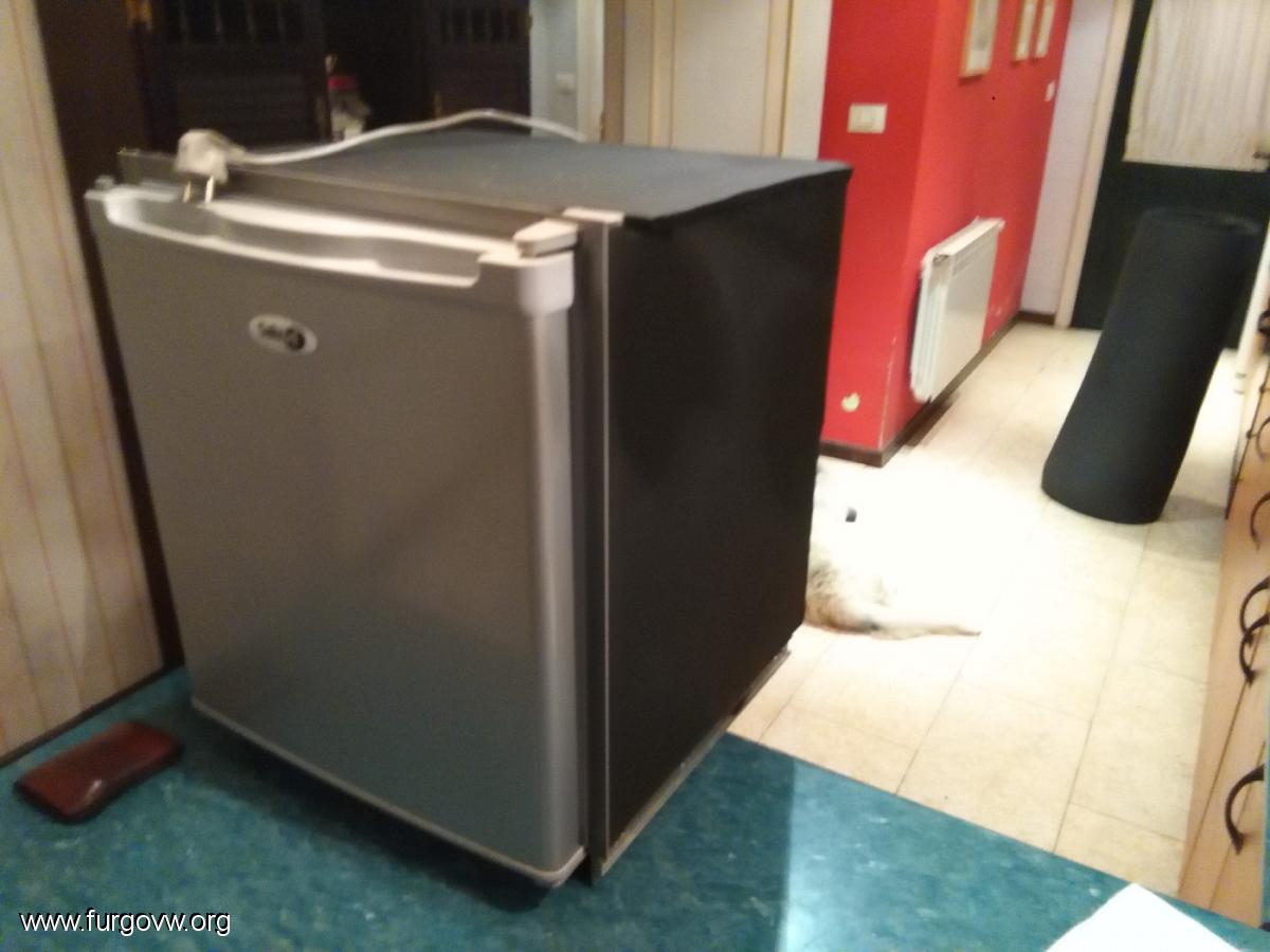

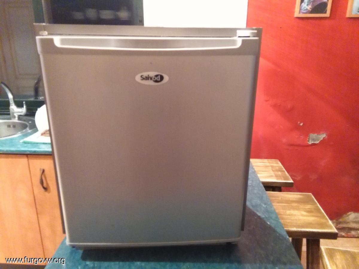

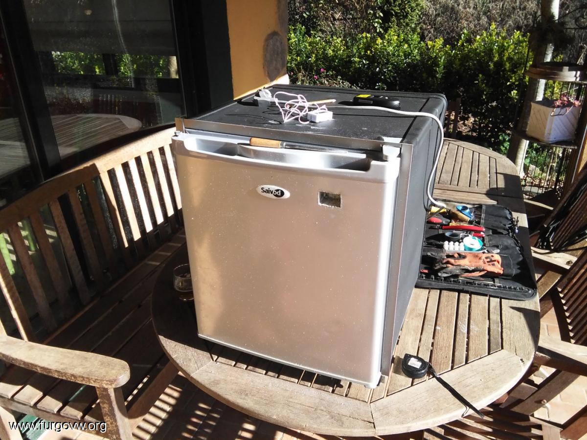

Llevo un par de dias liado con el brico de forrar la nevera con armaflex,en cuanto acabe os contare si funciona el invento y si merece la pena o no..
Yago
yagopuga

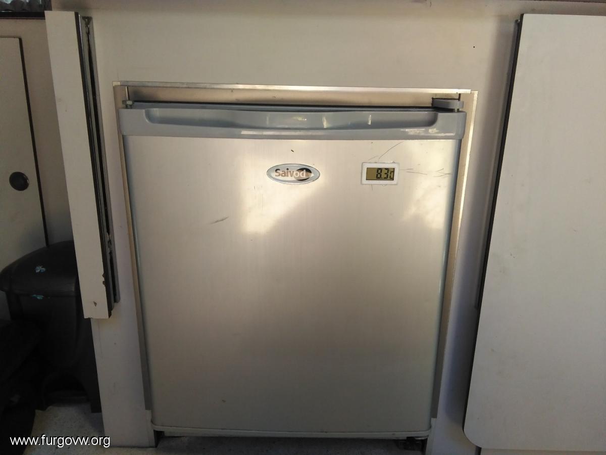

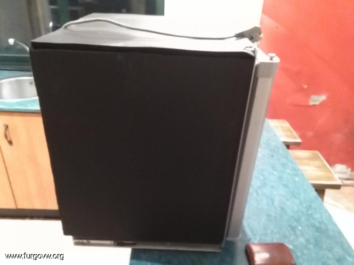

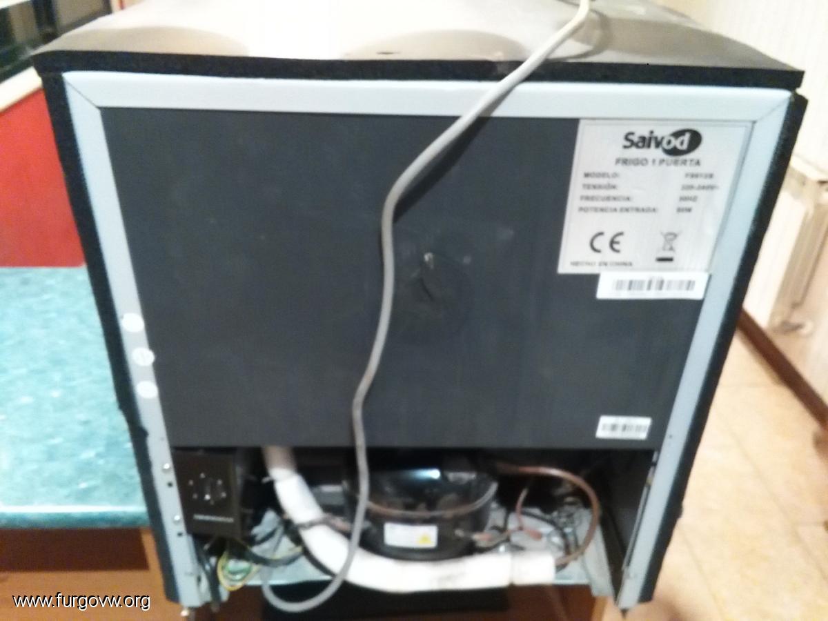

Buenas otra vez...pues resulta que el invento si funciona..el compresor arranca mucho menos que antes..imagino que es porque el frio se mantiene mucho mejor dentro de la nevera y el calor del exterior le afecta mucho menos..en la pagina de Uro Camper hay un video demostrativo de lo que aisla el Armaflex..dengo un termometro laser y he realizado la misma prueba que hay en el video pero con un poco menos de temperatura exterior y realmente aisla bastante.

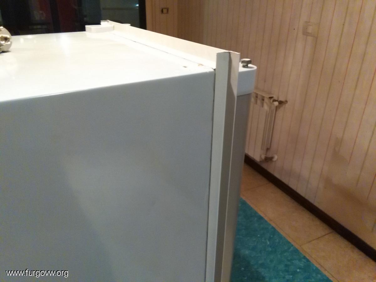

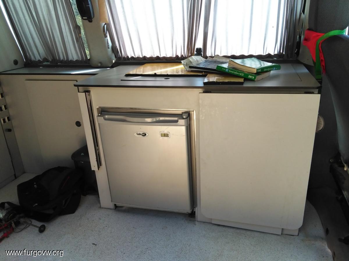

Hay que tener en cuenta que al forrar las paredes exteriores de la nevera el tamaño aumenta un poco con lo que si tenemos un sitio muy justo no es posible hacerlo.

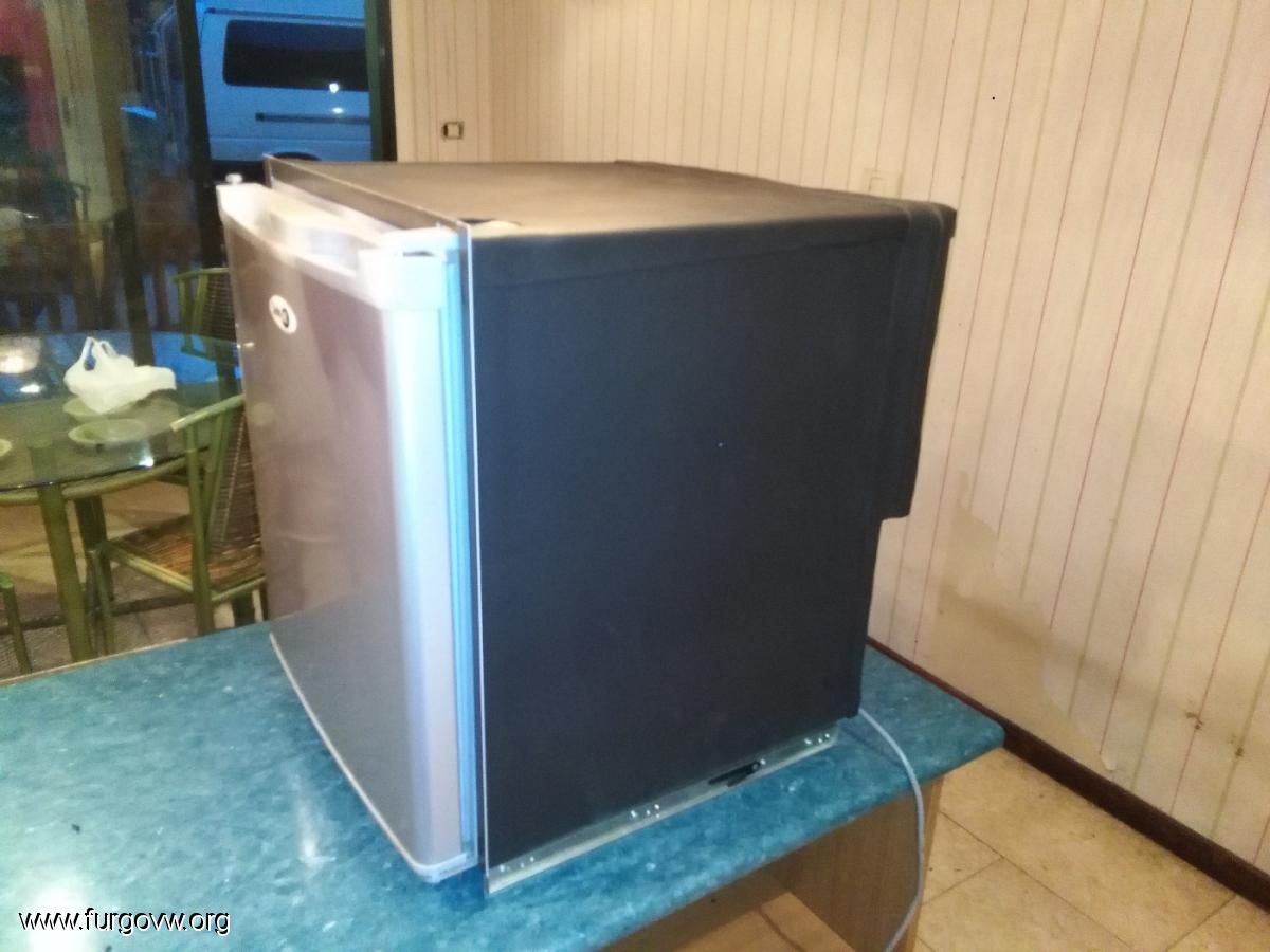

En mi caso amplie 15 mm por cada lado el hueco del mueble donde va encastrada y le coloque unos angulos de plastico a la nevera para tapar ese hueco al colocarla.

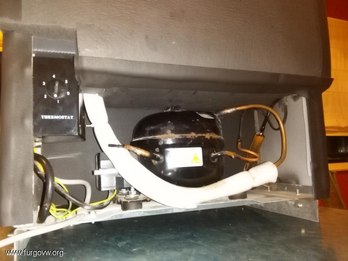

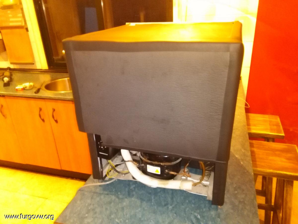

Despues le puse armaflex de 12mm en las paredes laterales y de 30 mm en la parte inferior y en la parte trasera.

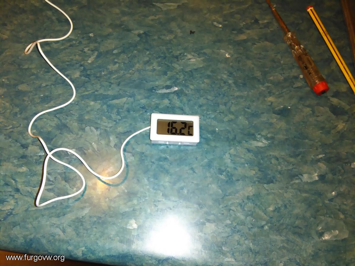

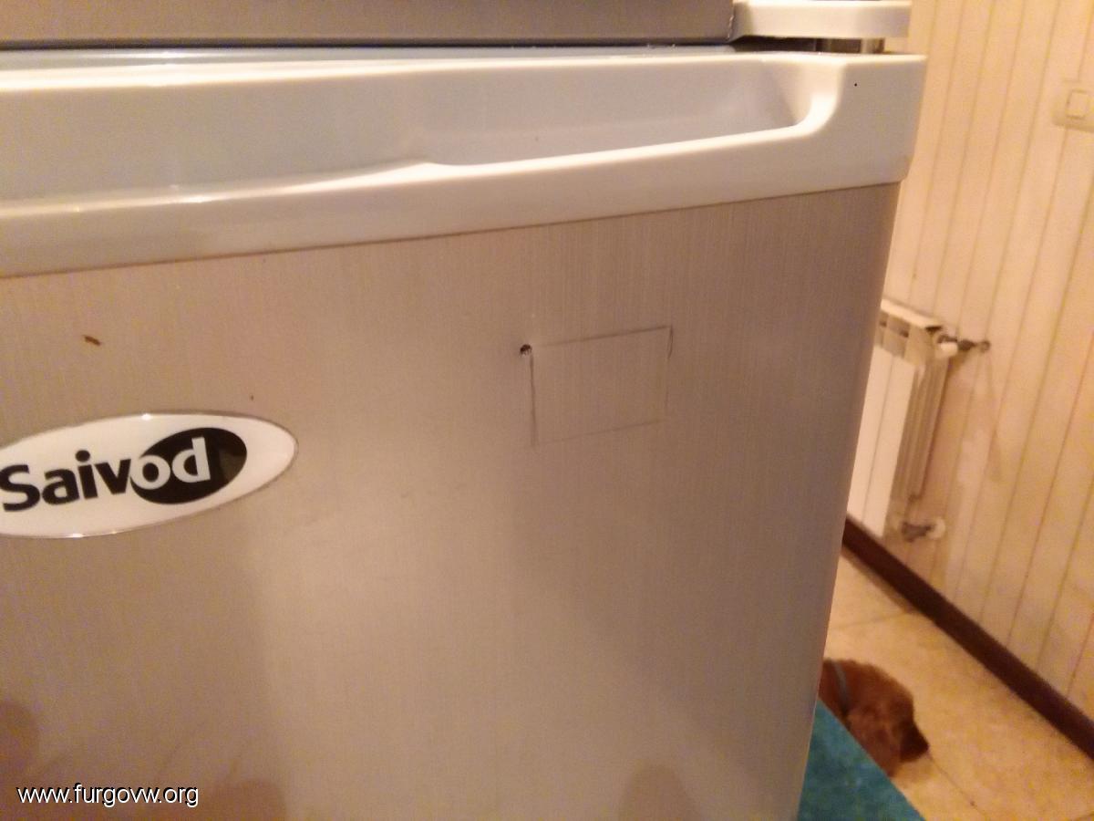

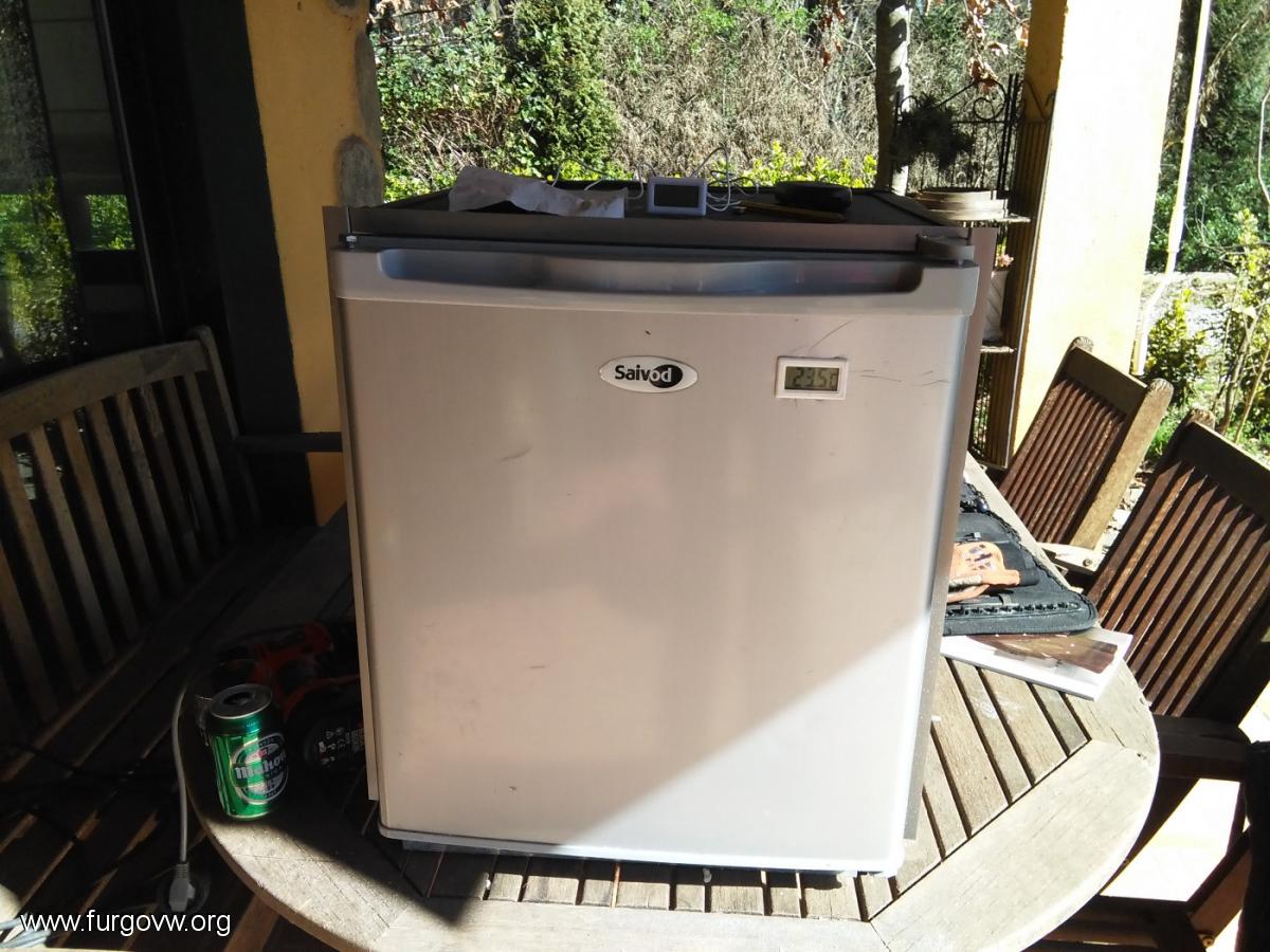

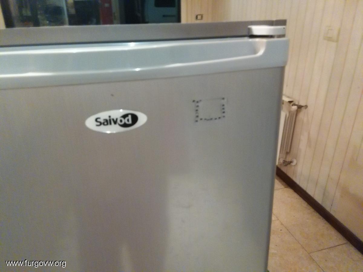

Para controlar la temperatura interior compre un termometro con sonda por 7 euritos.

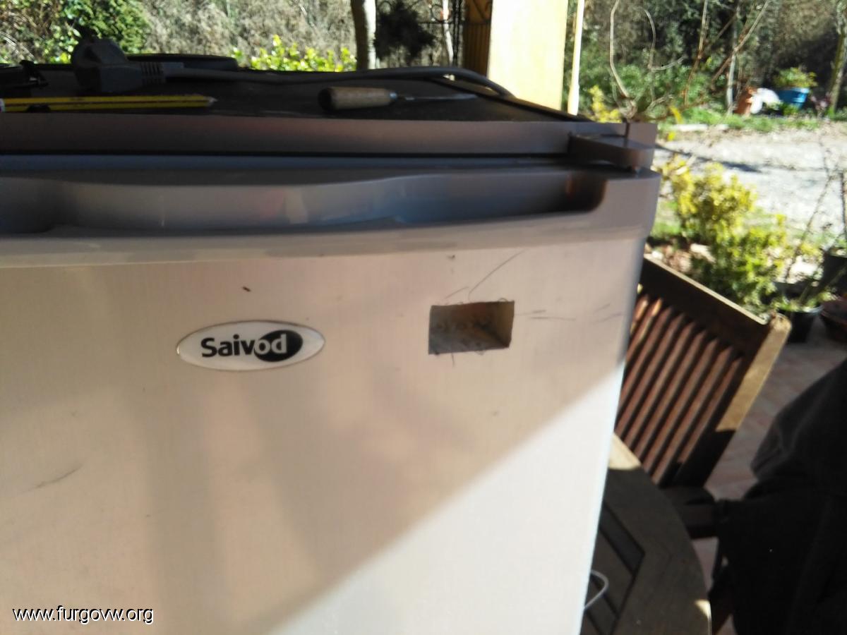

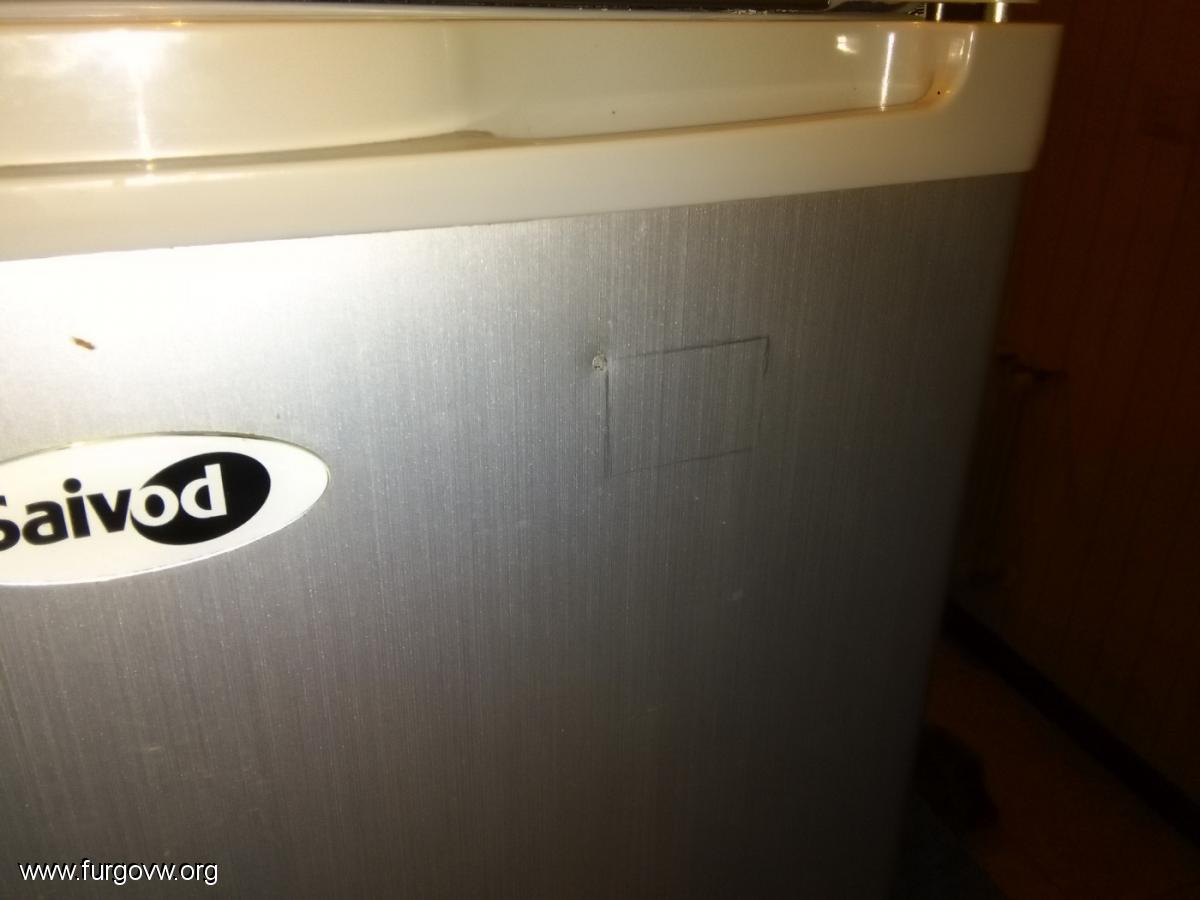

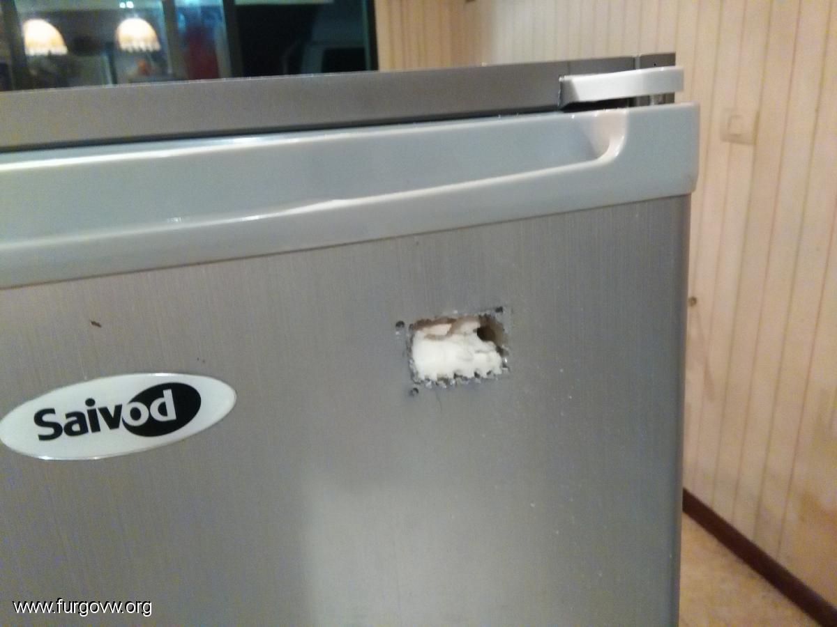

Y con un poco de miedo me dispuse a hacer un agujero en la puerta para empotrarlo.
Pase la sonda al interior de la nevera y listo.
La nevera lleva funcionando 30 horas y de momento la bateria auxiliar esta en 12,9 v..llevo una placa solar de 100w y tengo que decir que antes de forrarla a las 24 horas funcionando con una temperatura exterior similar a la de ahora a estas alturas la bateria estaba en 12.3v..por lo menos para mi si ha merecido la pena el invento.
Si hay alguna novedad lo ire comentando.
Yago

yagopuga siento decirte compañero, que has cometido un gran error forrando la nevera con armaflex  :'(
esa nevera tiene el condensador (disipa el calor) por las propias paredes laterales , ahora no lo notaras tanto pues no hace mucho calor , pero  en verano la vas a asfixiar y el compresor apenas parara e incluso puedes llegar a estropearlo.
NO todas las neveras se pueden forrar , solo se pueden forrar las que lleven el condensador en la parte trasera( típica rejilla negra)
