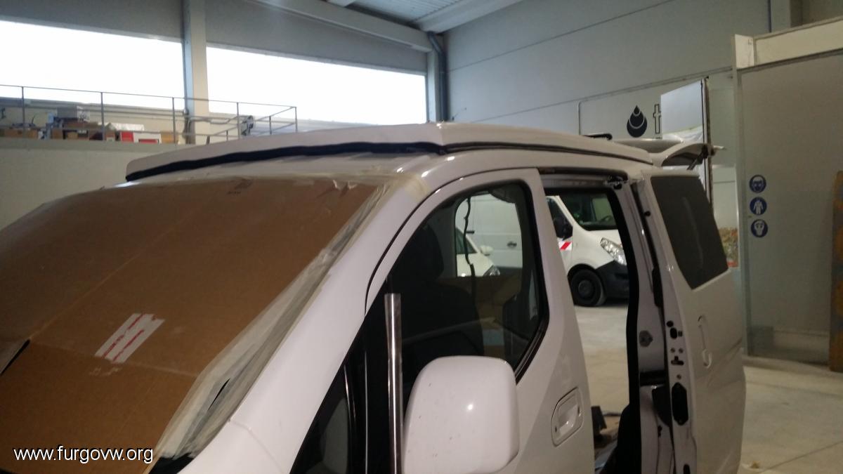

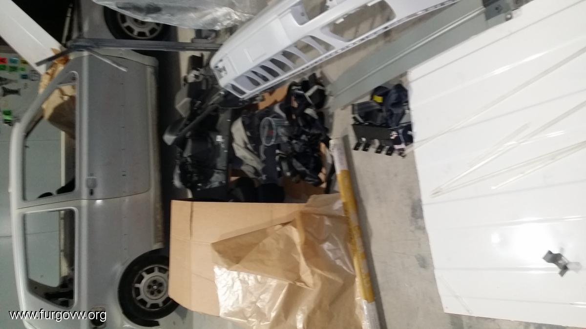

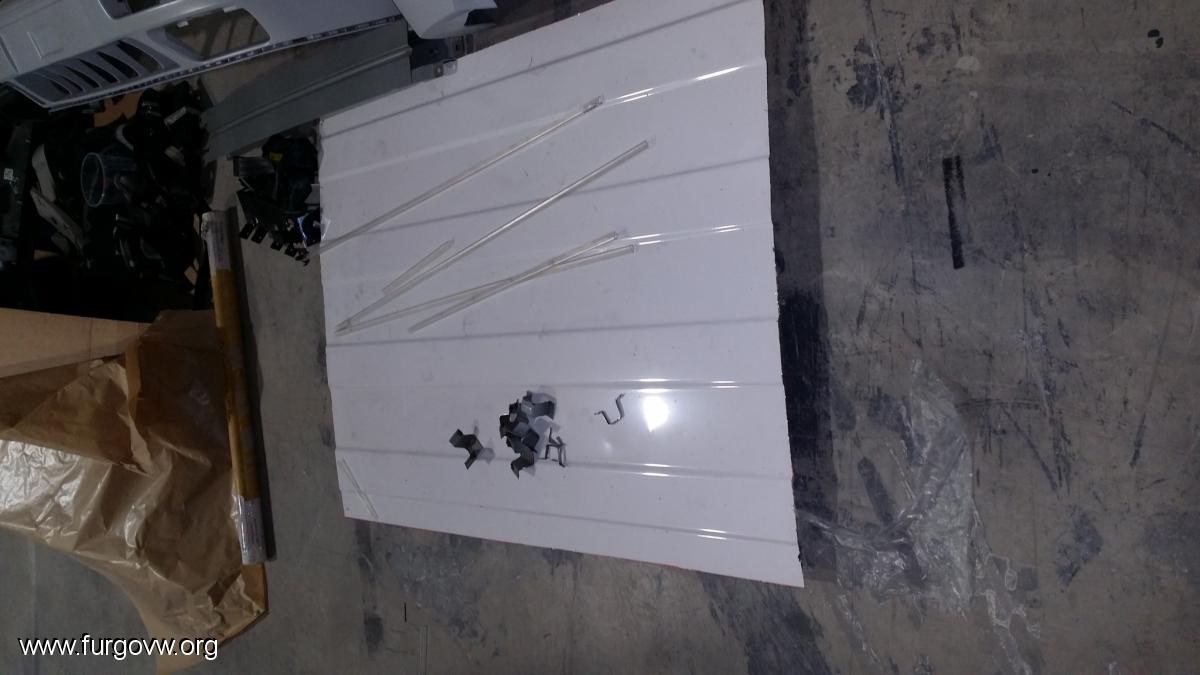

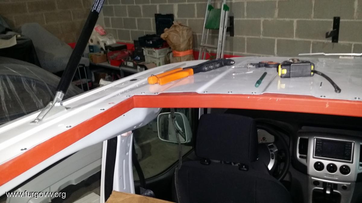

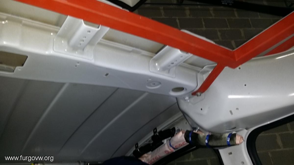

Despues de meses de correos electronicos llamada a laboriatorio, viajes a itv, y muchos dolores de cabeza, llego el techo.
Porfin y despues de mucho meditar, comprobar, etc... metimos la radial al techo.

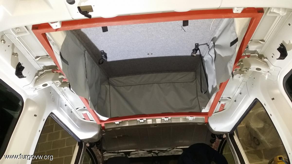

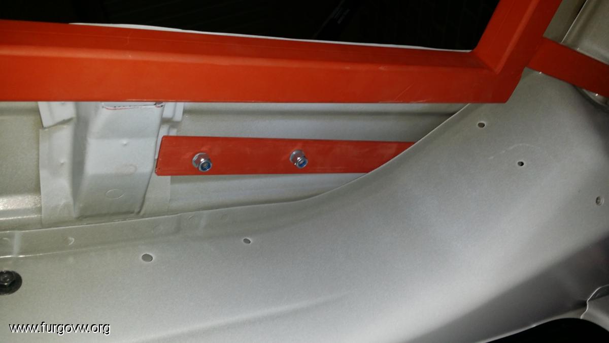

El refuerzo interior que servira de soporte para la cama va atornillado en agujeros existentes, y encaja como un guante.
Despues el techo se remacha a esta estructura de refuerzo.

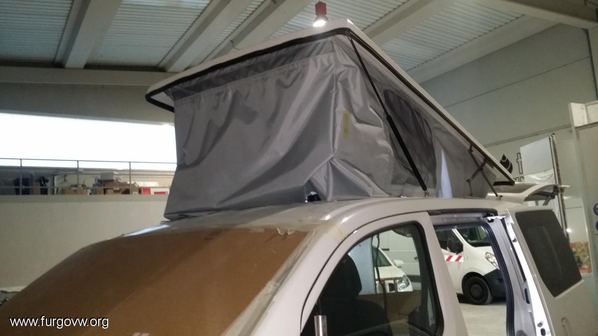

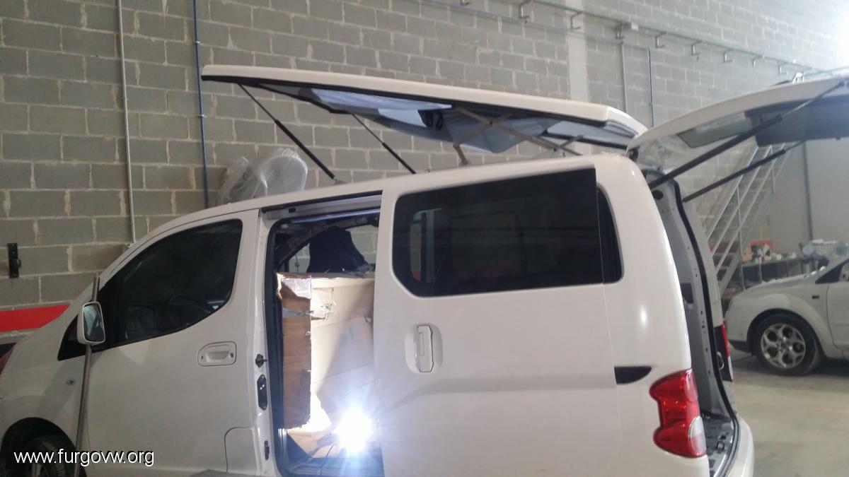

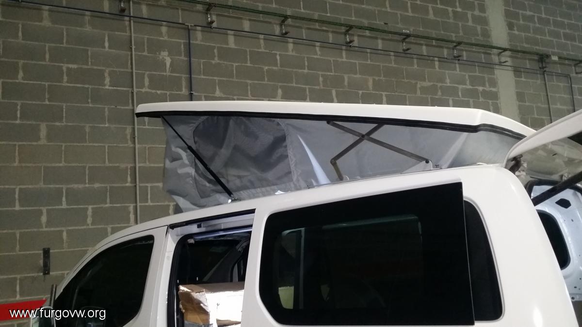

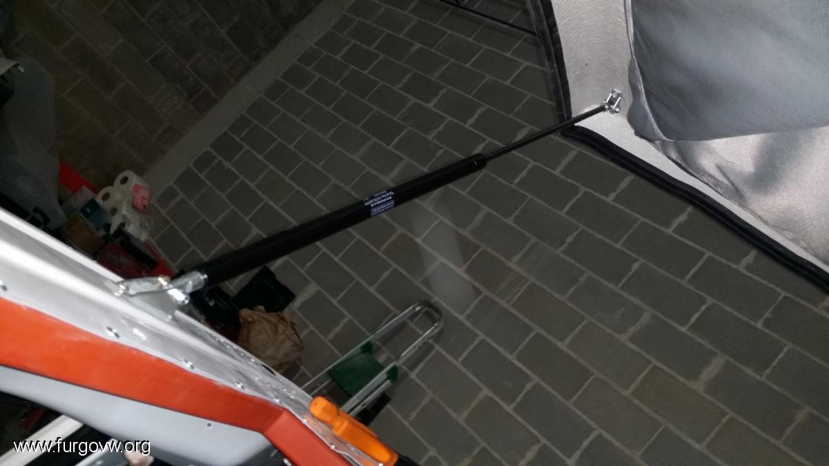

Montage:

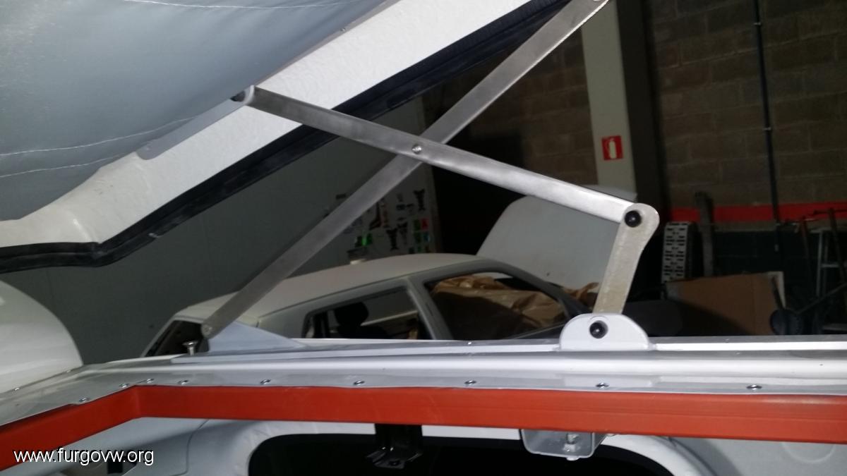

El soporte en tijera trasero del techo se instala en los agujeros existentes (creo que son para las barras de techo) solo teniendo que agujerear un taladro en el centro y los dos del soporte inferior del hidraulico que eleva el techo.
Por la parte interior se colocan unos refuerzos de pasamano en los tornillos de soporte del hidraulico.

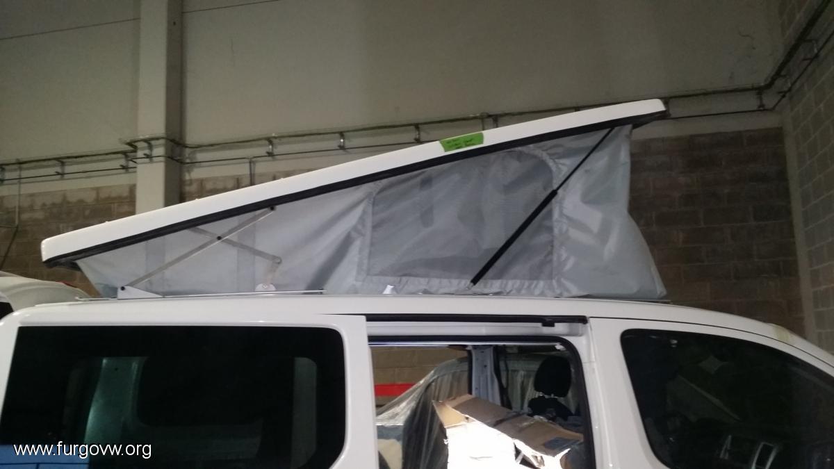

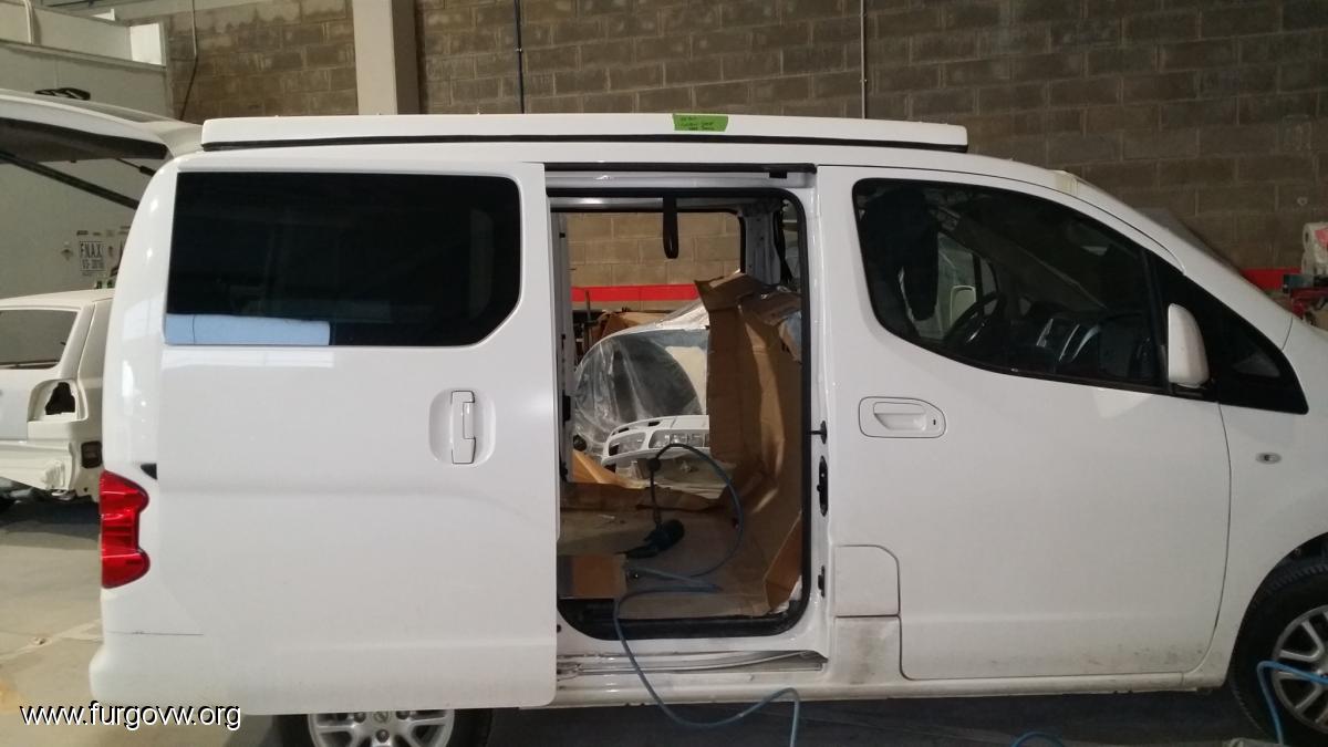

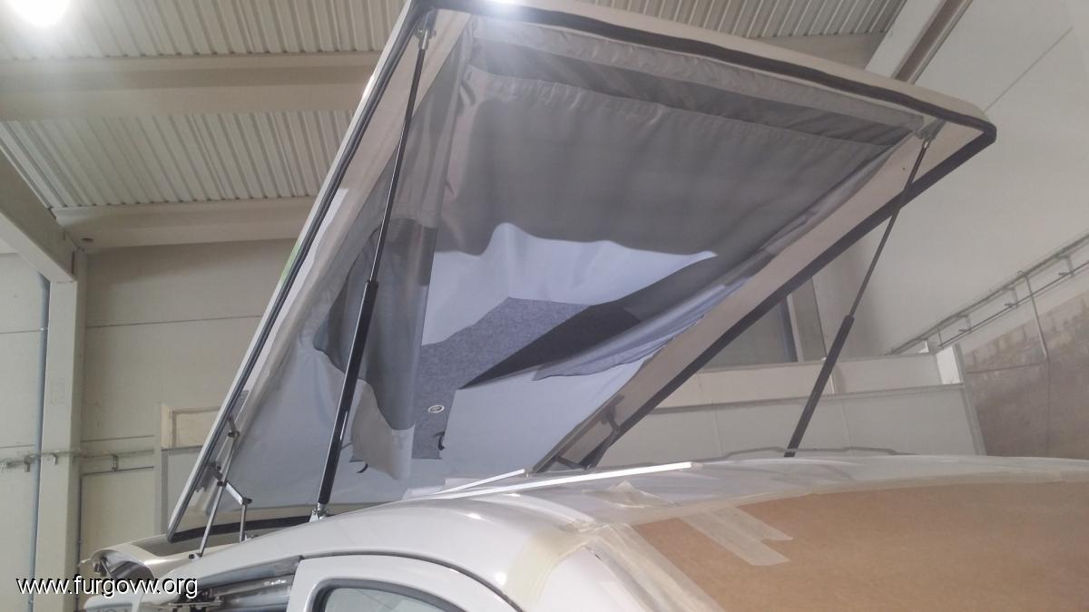

Una vez todos los agujeros sellados y todo apretado, arriba el techo
Desplegamos las lonas y mañana mas.
Techo cerrado
y aqui todo el interior de la furgo, pa montarlo veras  .loco2 .loco2
Y esta tarde a seguir con ello.....
