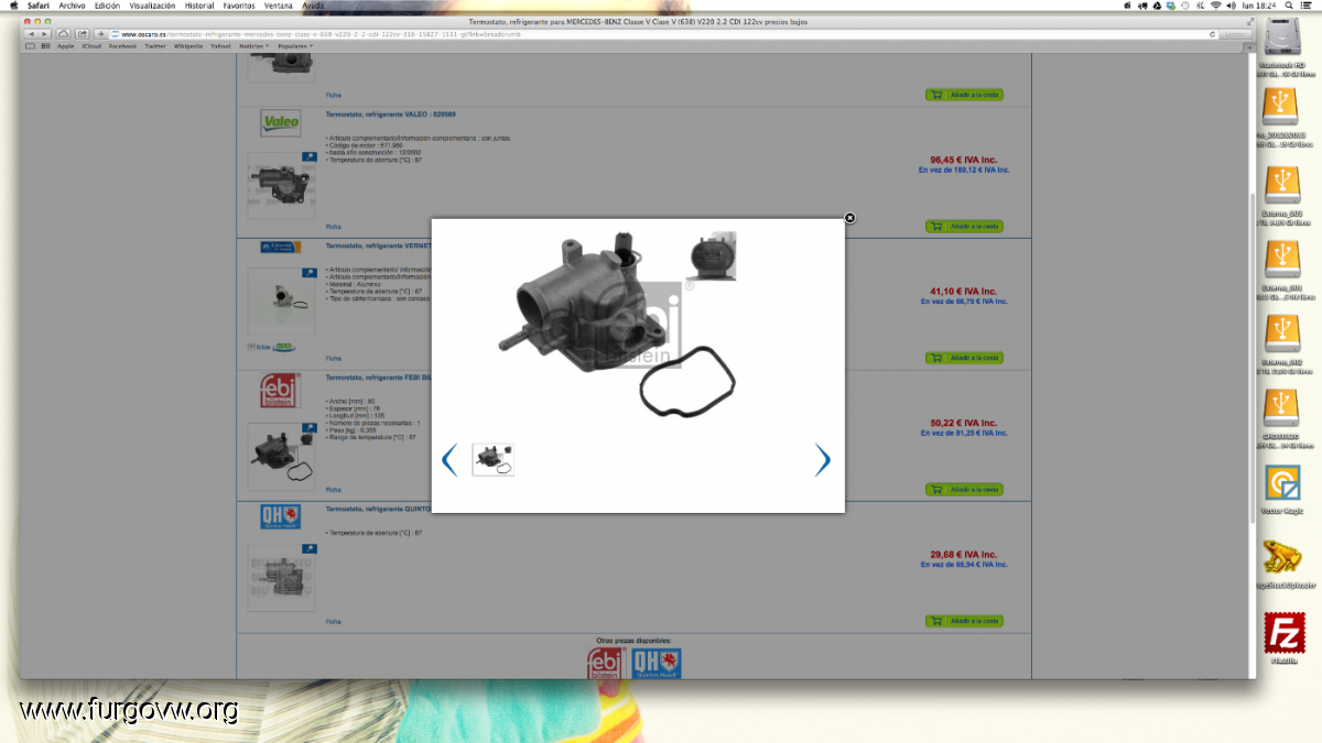

Jose L Rojo
Hola de nuevo, este es el famoso grifo... o no, si no es se puede llamar de alguna otra forma.
Tengo 2 asientos de Clase V, vendo o cambio.

akelix
Esta detras del tubo rigido gordo de admisión al lado izquierdo mirando de frente.
Mirare si encuentro alguna foto.  Saludos
