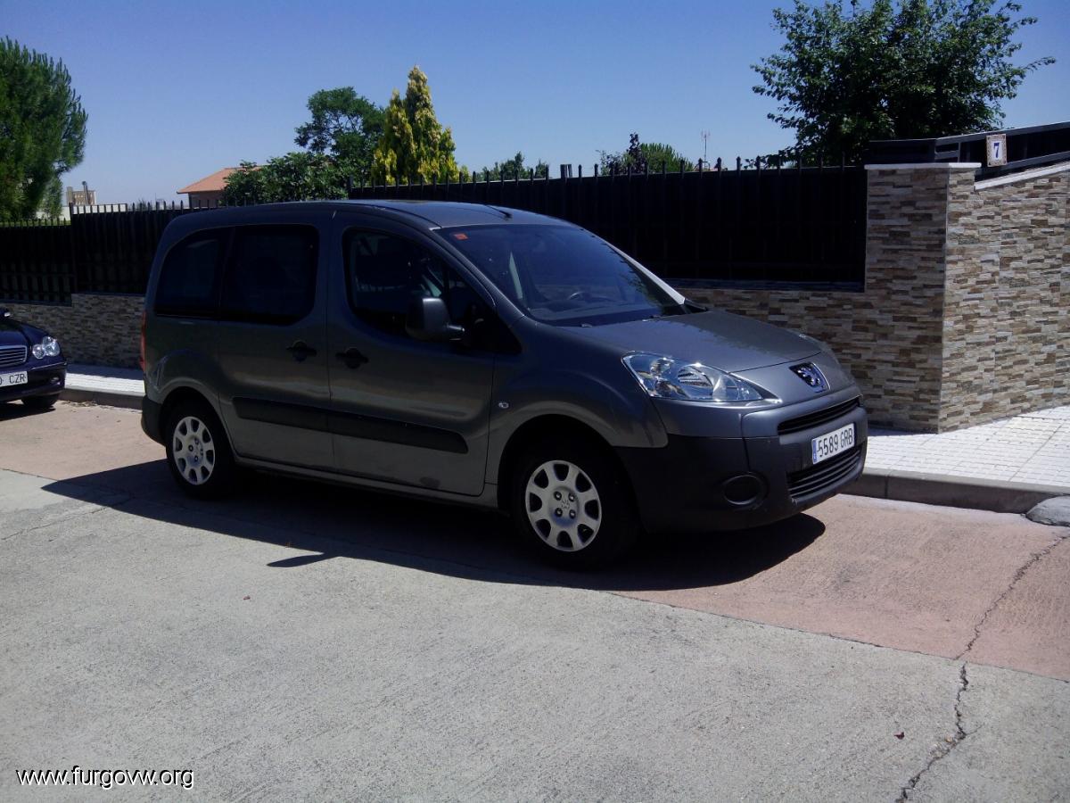

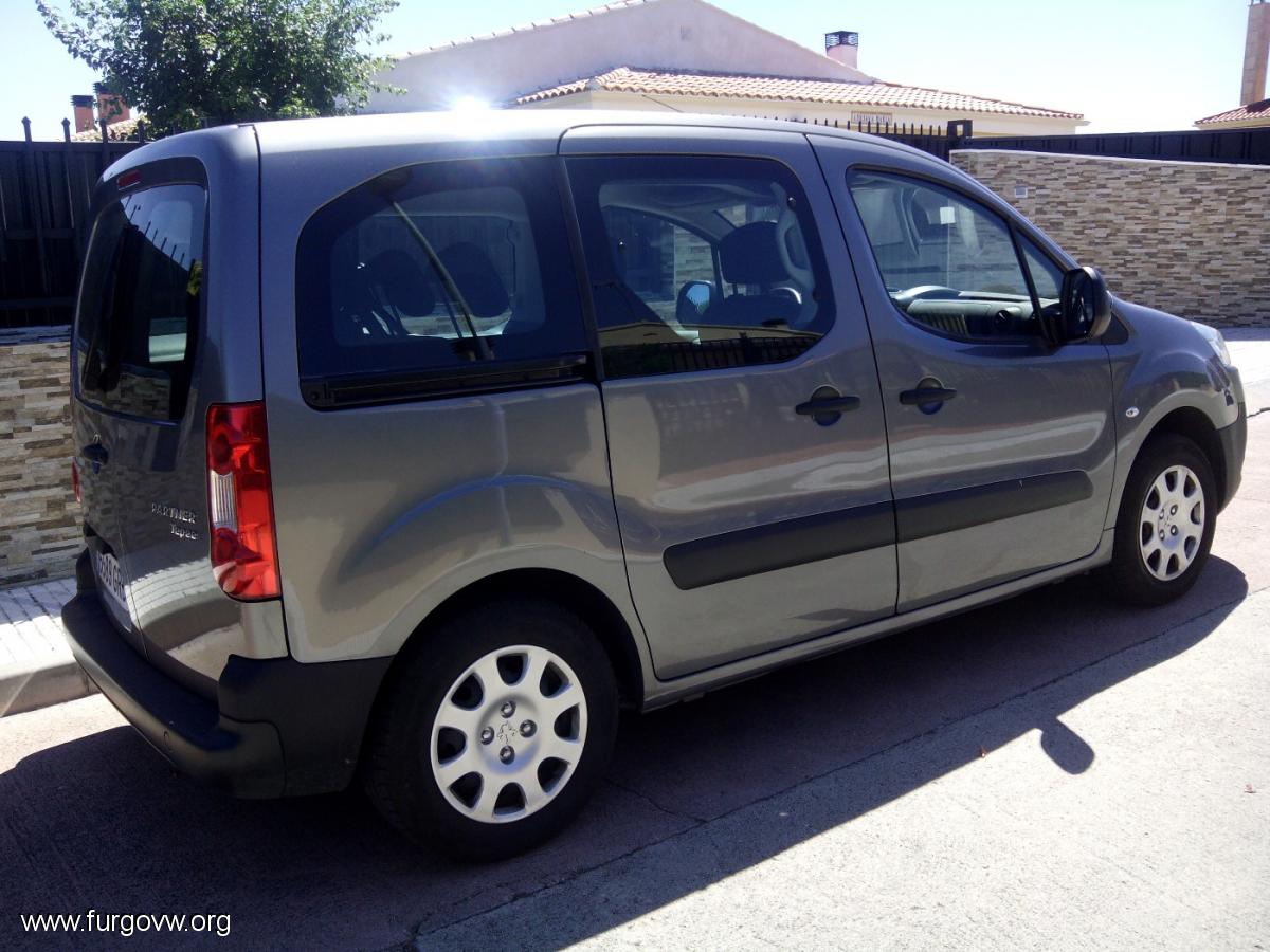

bueno empece con una minicamper, con una berlingo pero pare el proyecto por saber que mi no novia y yo nos haciamos con la  parnert tepee que es un poko mas grande mas moderna y con turbo que se nota mucho. es una 1.6 diesel y ya pondre fotos de cuando empiece con la cama y todo lo que tengo pensado os pongo unas fotos de nuestra primera salida.
cualquien cosa decirmelo que toda ayuda es bien recibida.

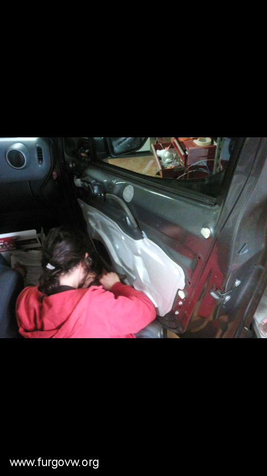

Bueno empezamos a hacer cositas. Como los altavoces sonaban de penita con la ayuda de un amigo hemos desmontado los paneles de las puertas y cambiado los altavoces de serie por unos pioner y un casete con usb q para los viajes largos se necesitan. Aunque se empiece de poko en poko lo importante es empezar.

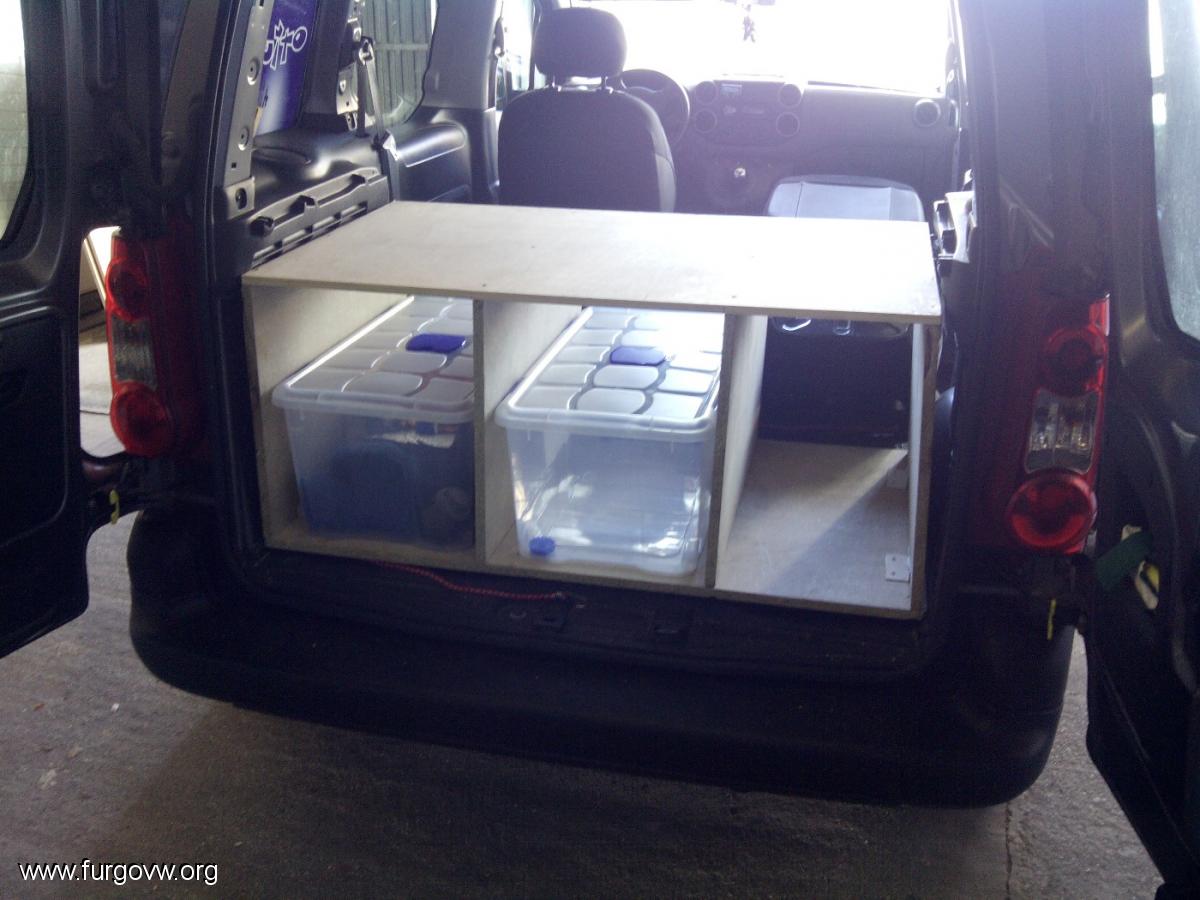

bueno por fin me pongo en marcha con mi proyecto de minicamper, como la furgo es pequeña tengo q sacar todo el espacio posible para llevar mis cosas las de la novia y mi perrin de 30 kilos, bueno dejo alguna foto de lo poko que me ha dado tiempo a hacer, pero bueno por lo menos he empezado q tenia unas ganas.
segun las medidas que me quedan la cama va a ser de 120 por 190, pero me queda todabia para eso.
bueno por ahora solo esto mañana si puedo mas,

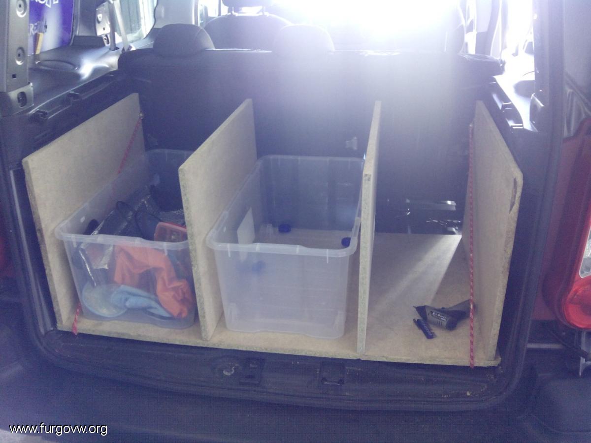

bueno esta mañana me ha dado tiempo a hacer algo a ver que os parece, aunque me queda aun mucho ya va cojiendo algo de forma.

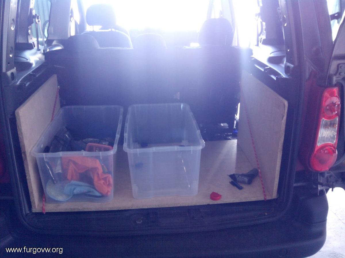

lo primero poner la tapa del arcon y empezar a poner tornillos,

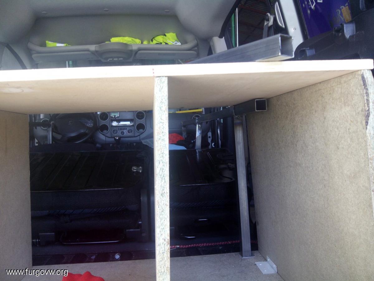

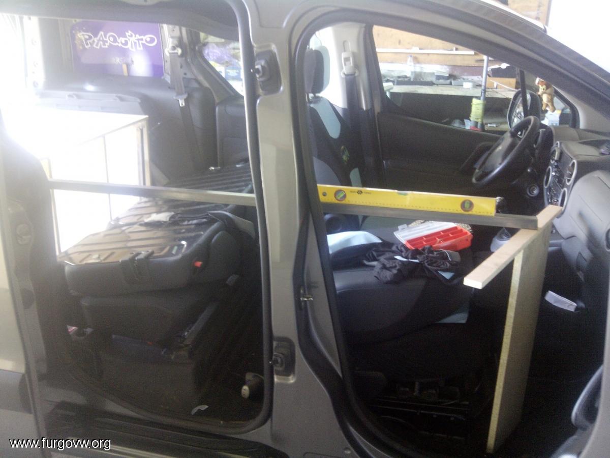

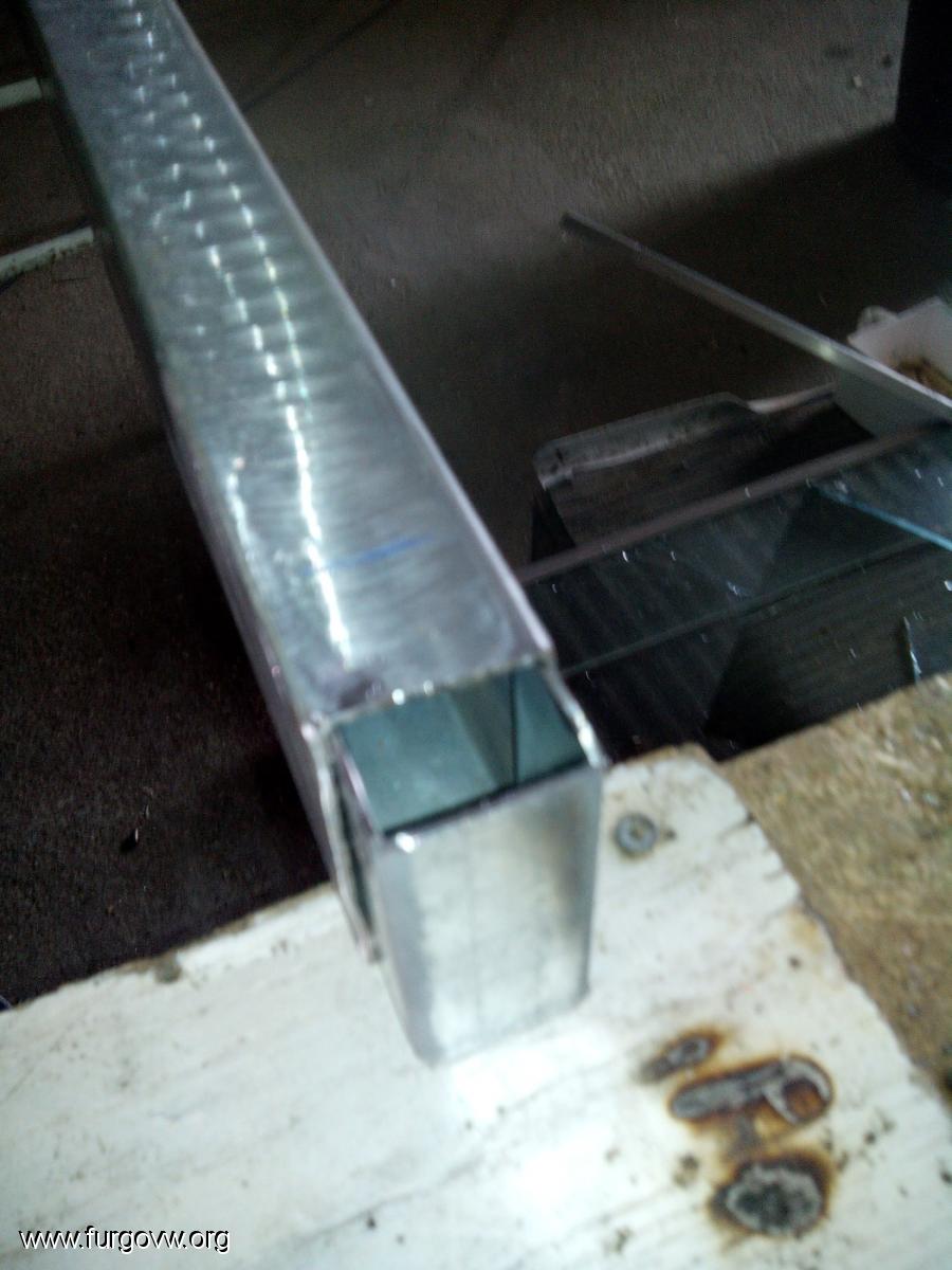

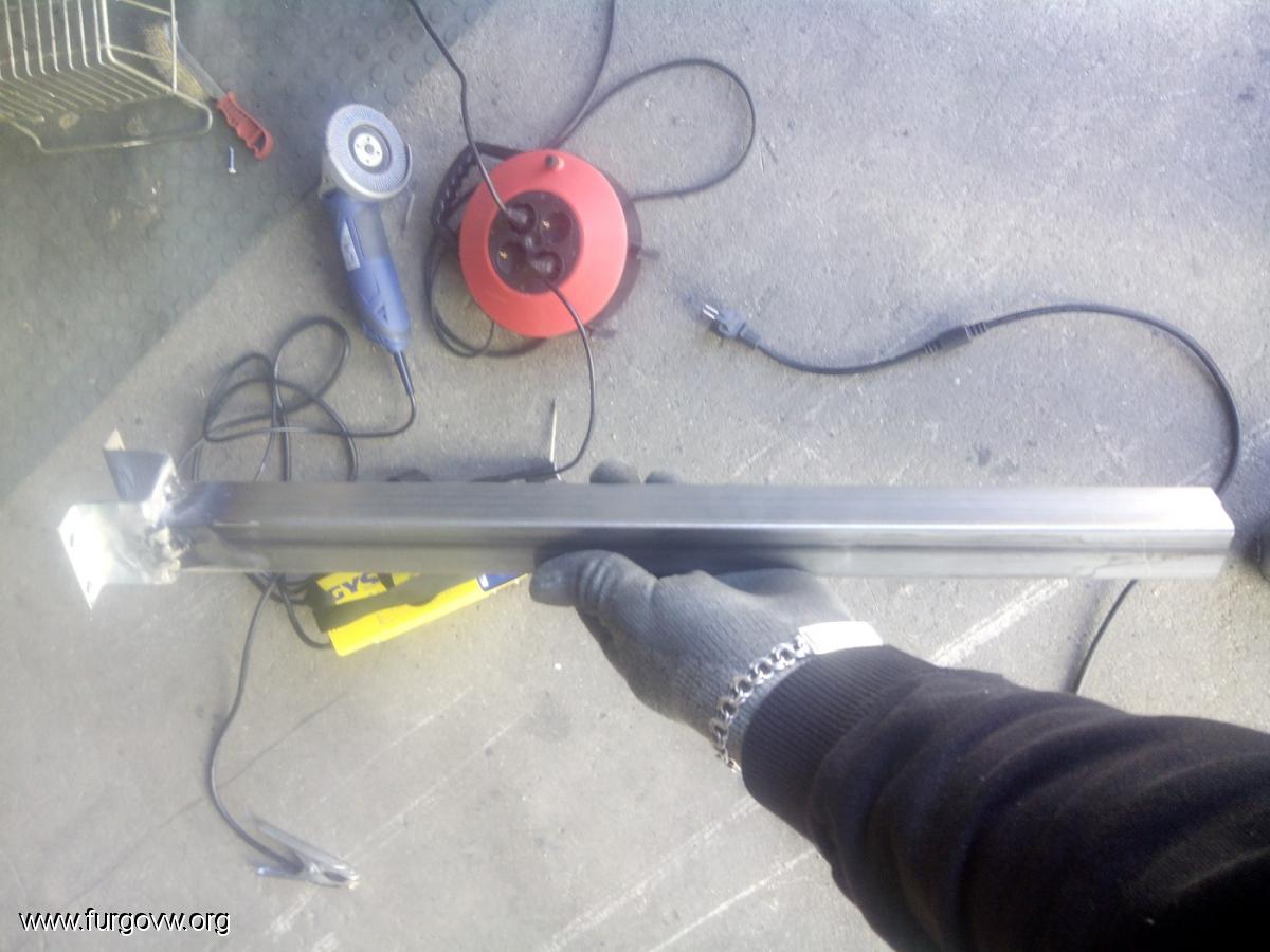

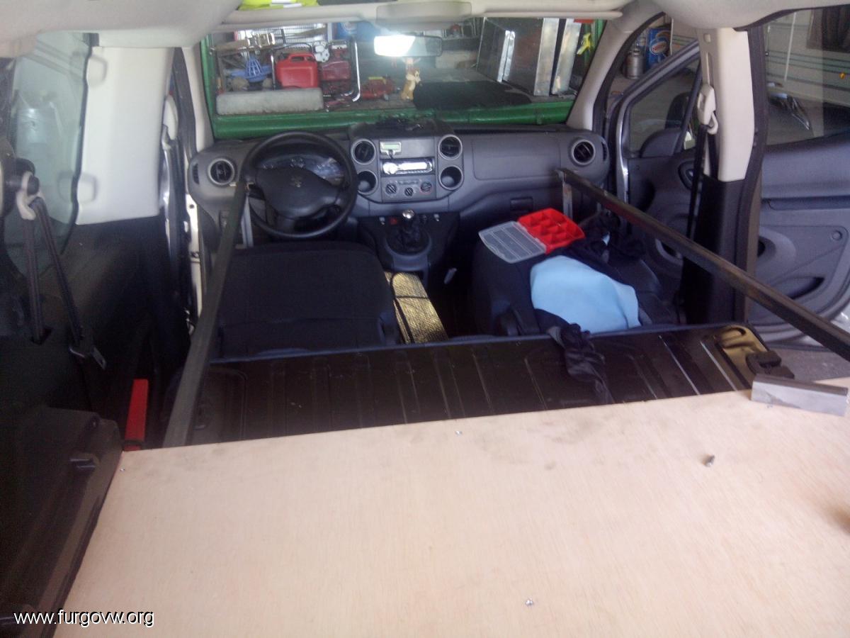

y ahora antes de seguir he empezado con la estructura de la cama que nos tiene que aguantar a la novia a mi y a mi perrin de 30 kilos jajj he soldado una patas y colocadas en la estructura de madera
que usare como guia para la estructura en la foto se ve bastante bien,
luego ya he seguido con los apoyos de la parte central y del final. primero pillar medidas mivel y al tajo jajaj

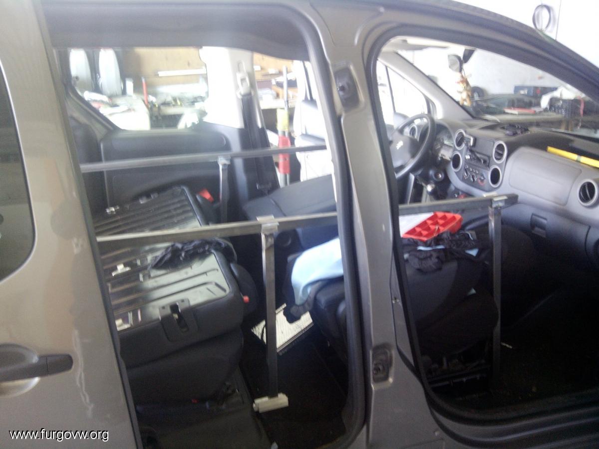

primeros momentos de la estructure hasta que la cambie para q los hierros sean mas cortos
y por aqui se ve por el lateral , me falta las barras intermedias para que este bien sujeto todo

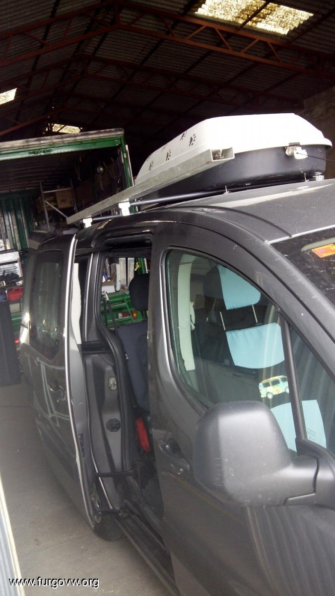

lo primero ha sido convertir la baca de mi clio en la nueva baca de la furgo, para poder llevar el arcon, cosa que en la partner va a ser necesario.

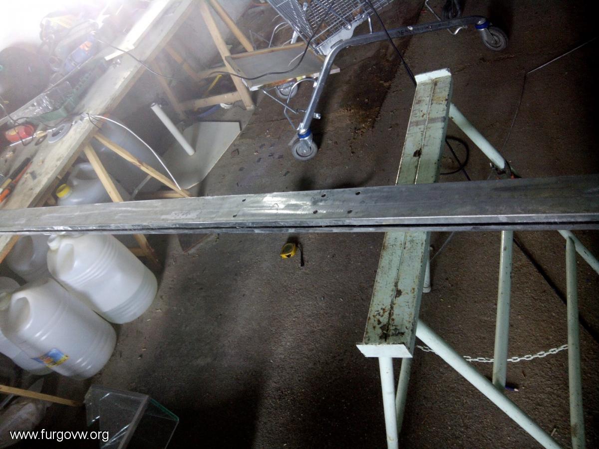

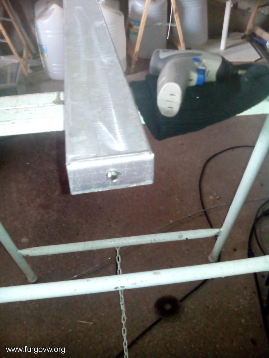

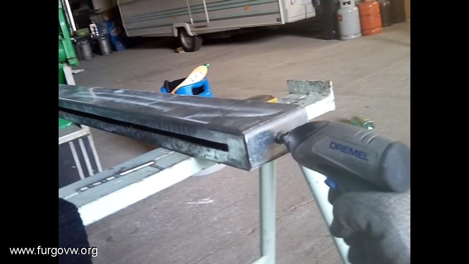

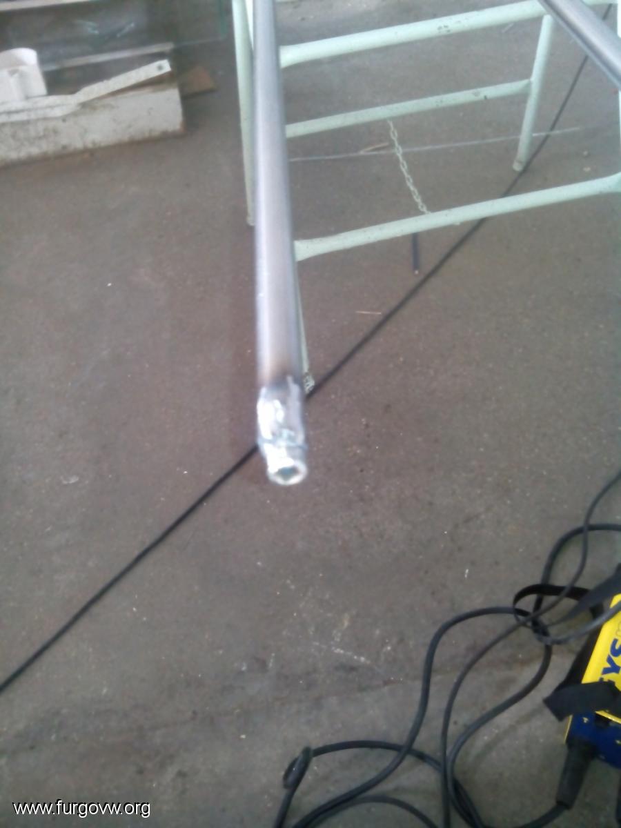

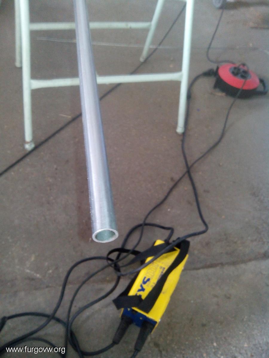

bueno y siguiendo el post de un compañero del foro y copiandome un poko he empezado a hacer el toldo.

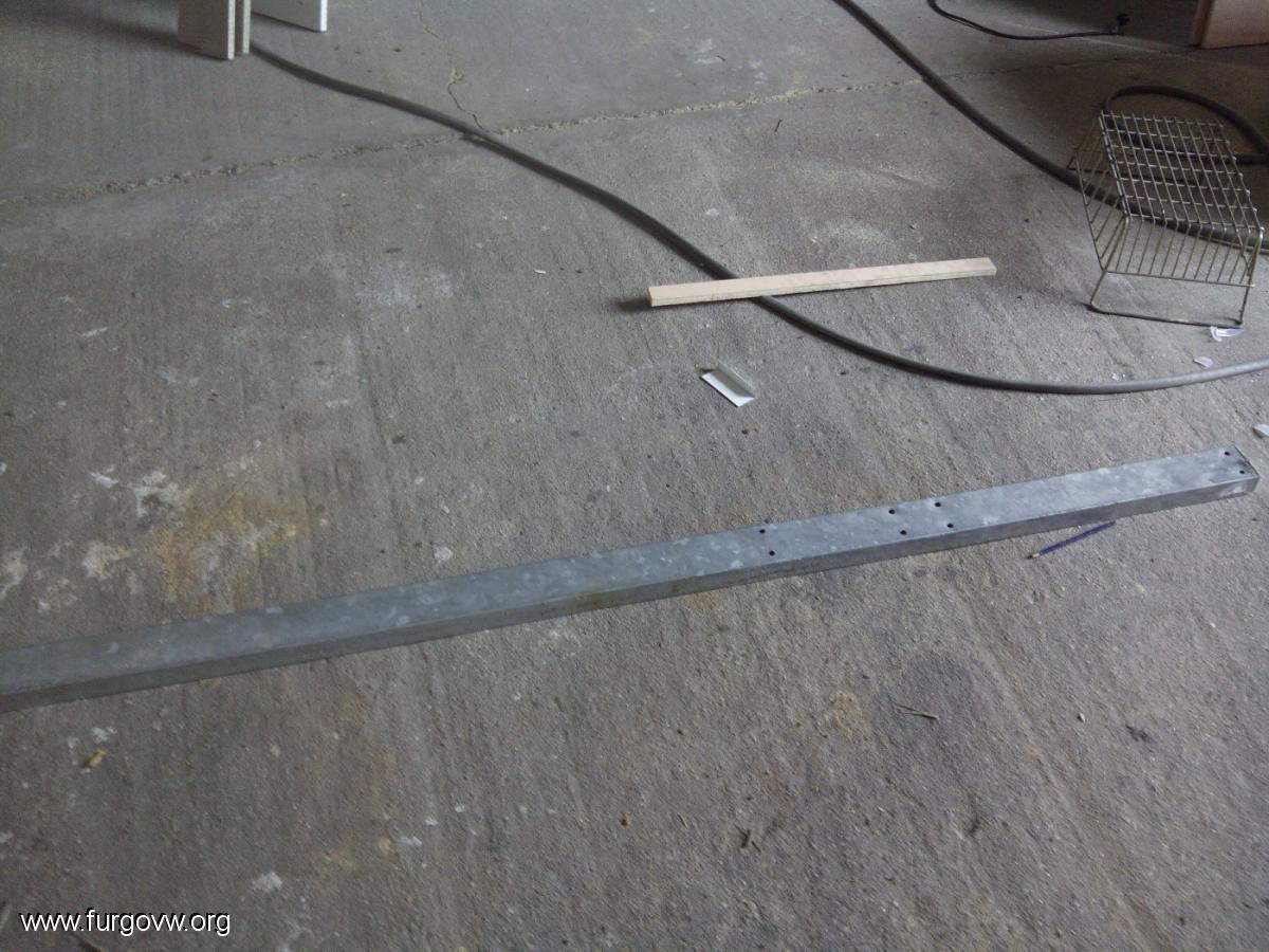

primero he conseguido el hierro de lo que parece ser de una señal
bueno esto es lo que va por ahora, el funcionamiento sera con el atornillador electrico para enrollar el toldo y desplegarlo, comprare el toldo del decatlon de 25 euros, y a partir de ahora a terminar la cama interior
