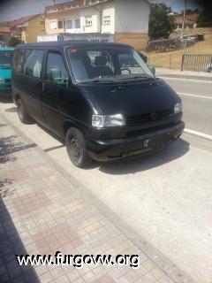

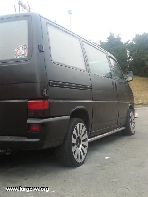

Bueno pues retomando el asunto el  interior casi terminado.
En una semana más o menos ya la vamos a pintar  :D

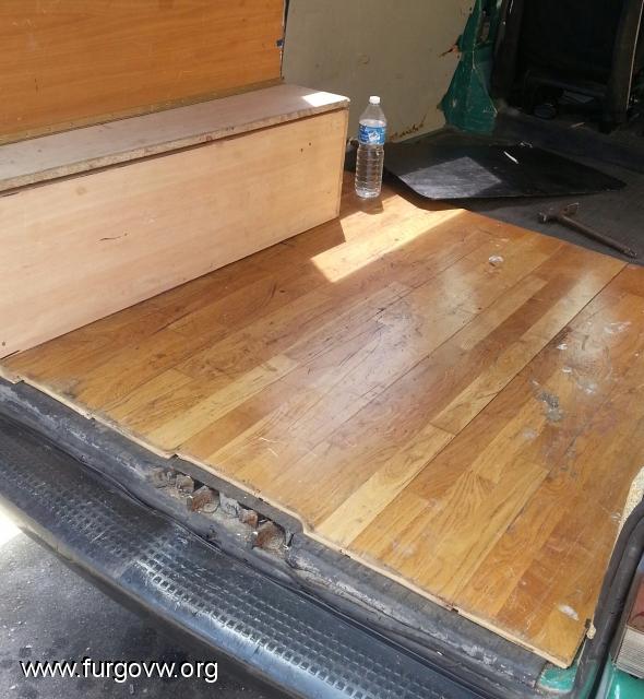

Cómo cambios se le ha hecho lo típico aceite, filtro del aire y gasoil. Y la itv  ya pasada. Además hemos puesto el suelo tipo  parket. y en los lados unos pequeños cajones .y puesto suspensión alkon de gas y poquito más baja, intermitentes blancos  . Y como último extra y más costoso hemos hecho un swap .y hemos montado un motor de 150 cv con una repro a 180cv  .baba no está mal ehh por el momento eso es todo amigos un saludo

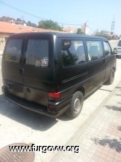

dejo una foto de su actual estado

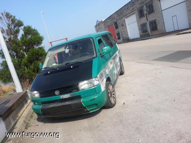

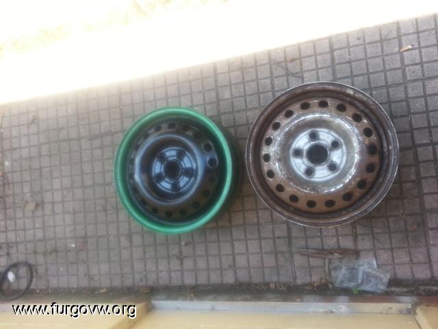

por cierto las ruedas que compre al compañero chejo asi quedaron xd
los cambios del  ahora

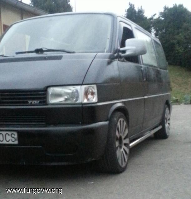

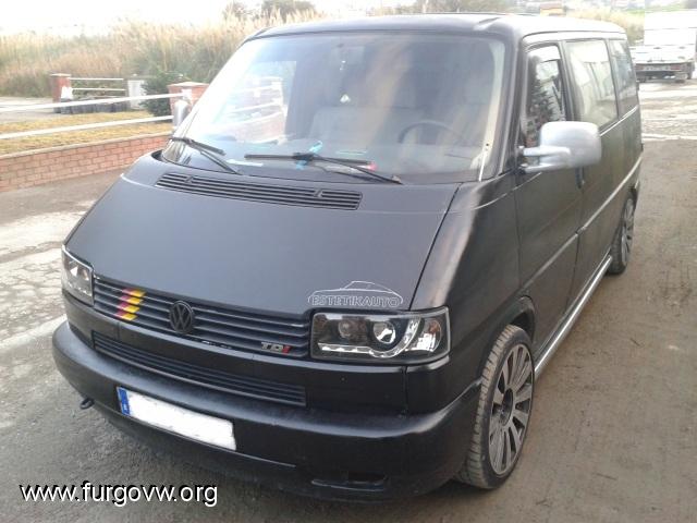

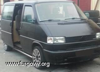

bueno dejamos el verde atras y nos pasemos ..... cambiado intermitentes  por unos cromado y llantas por unas s8 18"aki las fotos espero que os guste  .baba

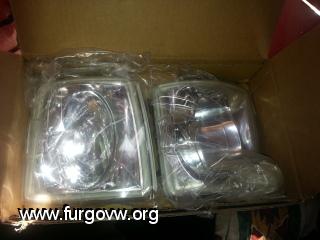

aqui  los intermitentes recien llegados

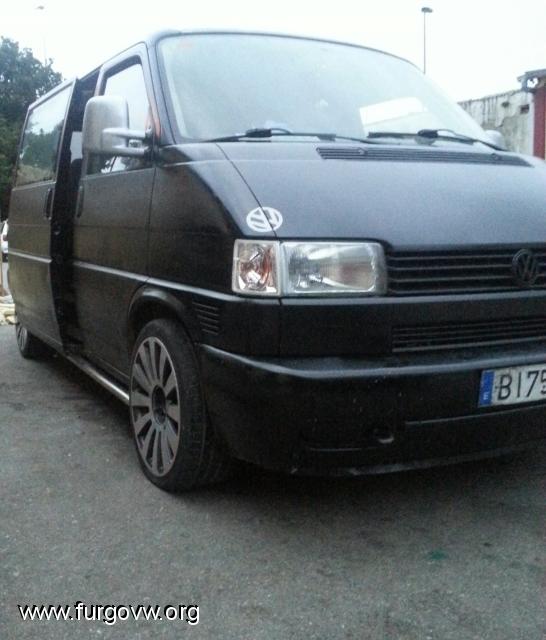

puesto haber como quedaban  antes
aqui el resultado despues
sin muelles
sin muelles  ajustados
.baba y eso es todo proximamente mas .baba

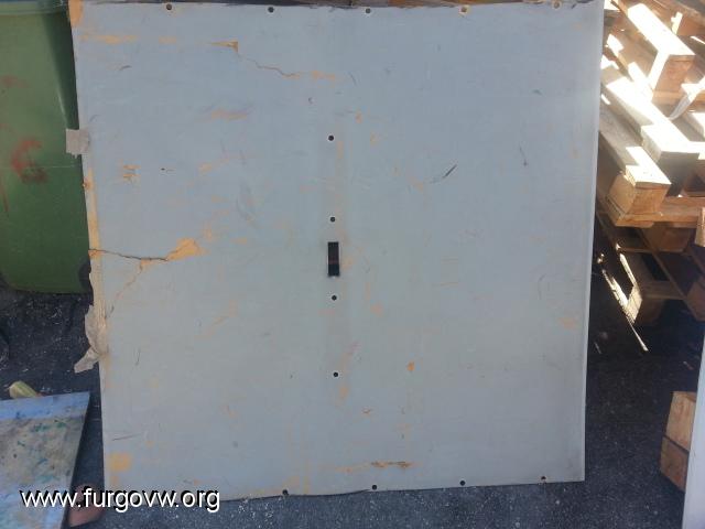

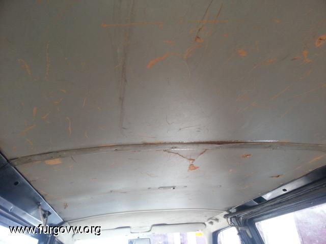

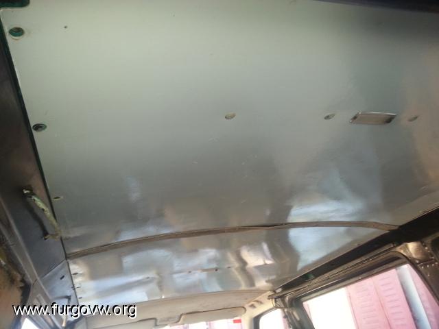

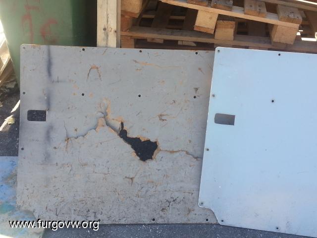

Bueno pues como ya adelante ayer  este es mi  mi techo .lengua2
Viendo sus paneles os podreis imaginar como estaban el resto .lengua2

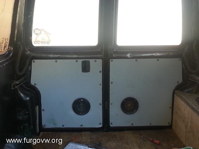

Ahora los nuevos paneles  ;D
ha falta de una limpieza .pero a quedado muy bien ;D
proximamente mas  .palmas

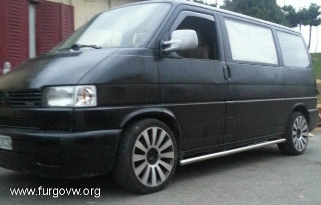

bueno pues seguimos y a esperas de nuevos detalles dejo unas imagenes  de lo poco que e terminado,pinzas rojas y la bandera que a quedado muy bien rollo gti  espero que os guste ,.
y una ultima posando con la de un amigo  .fotografo

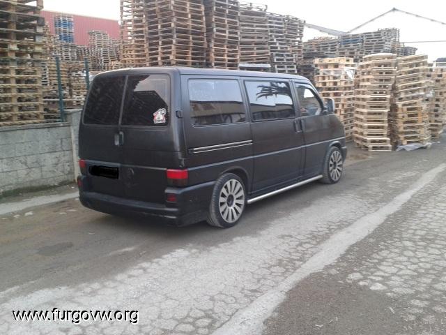

bueno buenooo ya tocaba y como no que mejor que  unas fotos hay vann espero que guste
  .palmas En la ultima pagina estan las ultimas actualizaciones .palmas

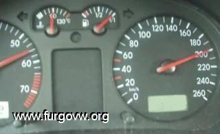

¿eso si alguien sabe porque  los km ya no me funcionan?

Si te salta el radar fijo que la guarda civil no lo cree, me parece una temeridad ir a 200 con una furgo...si alguien que no te ve adelanta en autovia, te hace falta un kilómetro mínimo para frenarla...

streetmachine
Cita de: ATOPE en Septiembre 07, 2014, 17:56:19 pm
... el cuadro lo cambiaste, no? ...ese es de motor gasolina, no?
