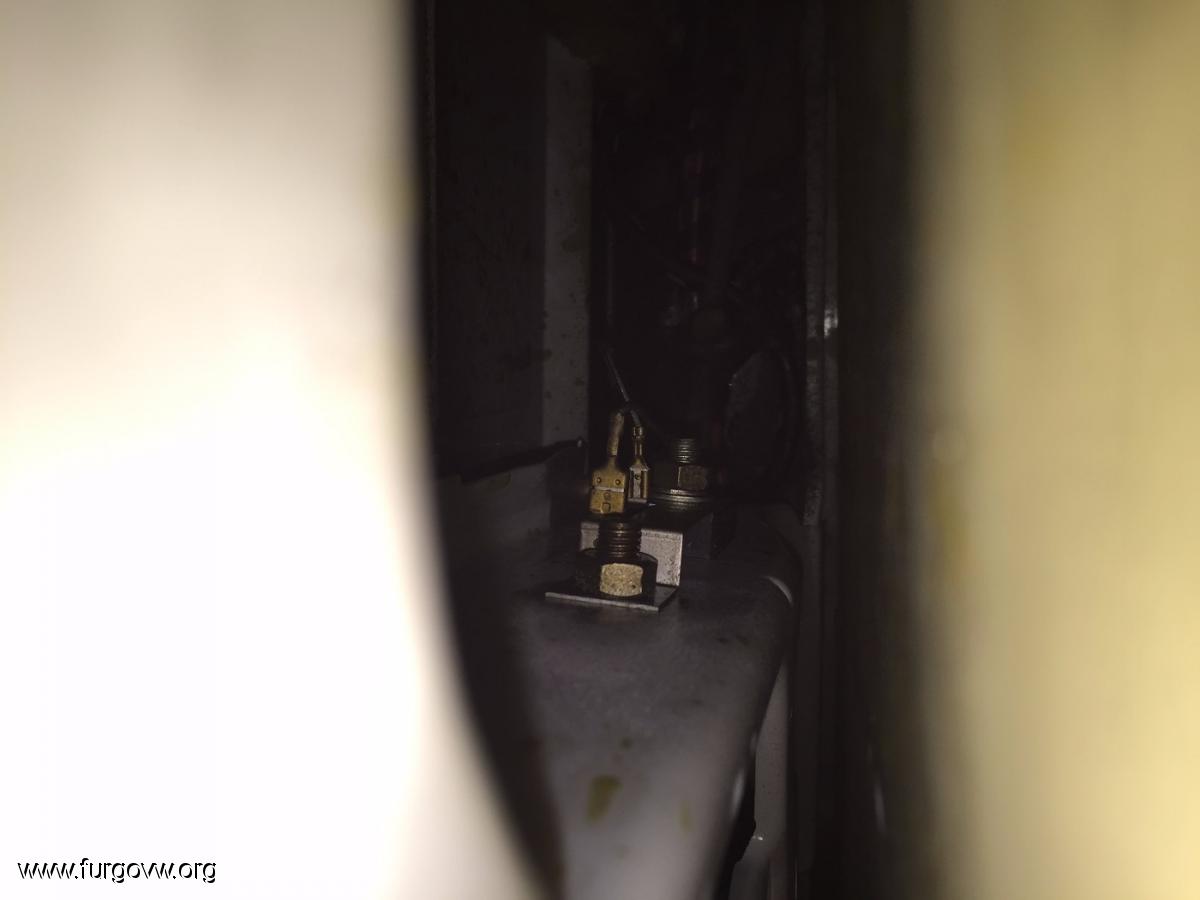

Por fin!!!! he encontrado el maldito shunt!!!!
En vez de estar en el paso de rueda esta un poquito mas atrás, como 70 cm mas atrás.
Desmontando los paneles interiores del armario, que tiene las estanterías de plástico, entre la carrocería y el fondo de contrachapado me he encontrado el shunt. Le he sacado una foto por si alguien lo tiene que buscar.
