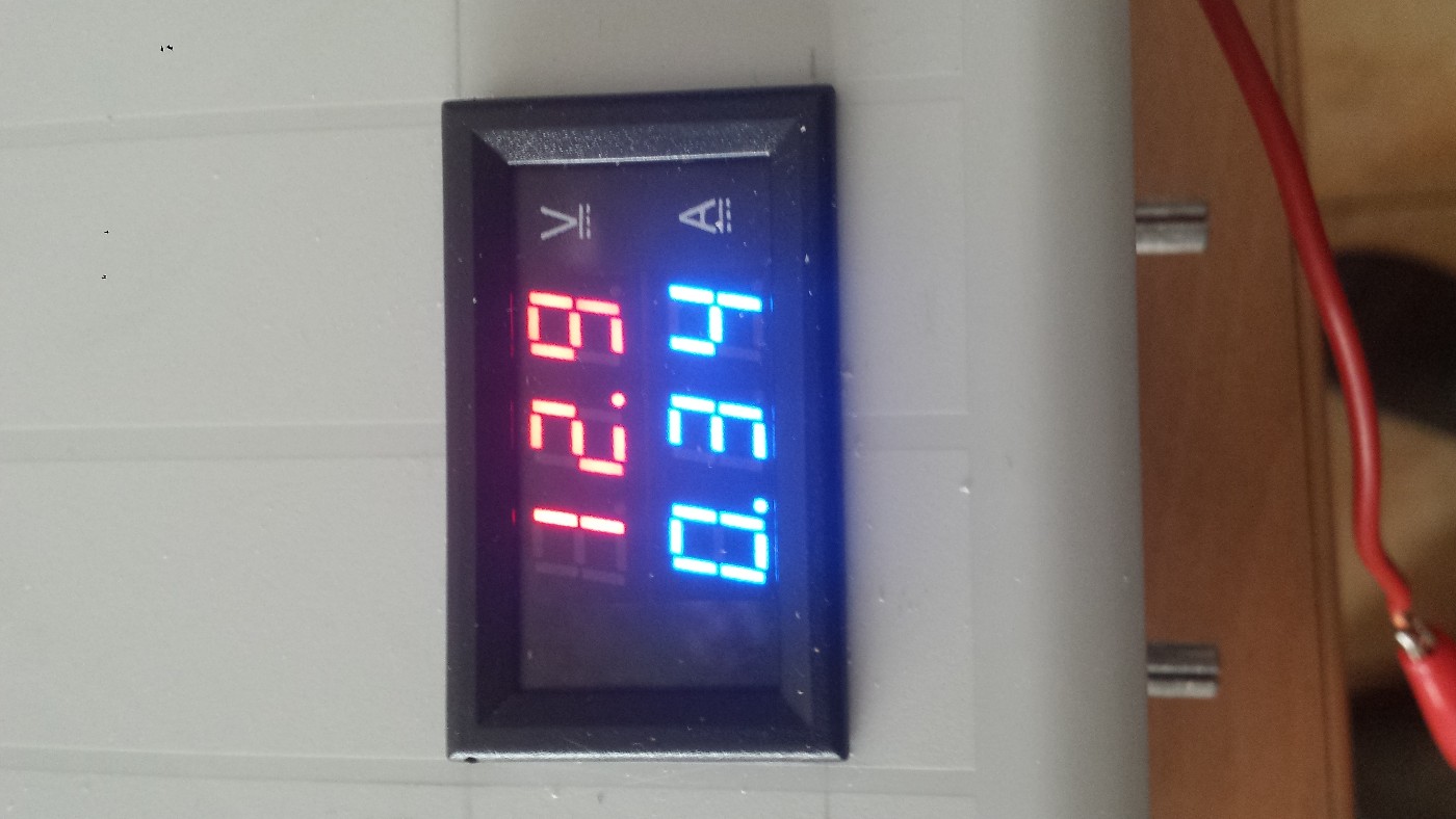

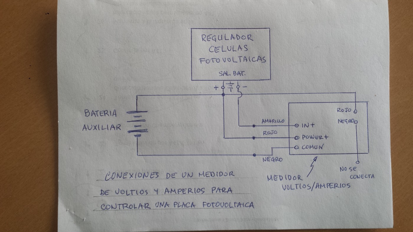

Va dirigido a todos aquellos que quieren tener más detalles del funcionamiento de las placas fotovoltaicas. Consiste en conectar este medidor de voltios y amperios o similar (ver foto) entre el regulador de la placa y la(s) batería(s) auxiliares. El medidor cuesta menos de 5€ y el montaje del circuito sumamente sencillo (ver foto). El medidor se puede fijar cerca del regulador si lo tienen en el interior de la furgo o cerca de las conexiones a la batería auxiliar o donde mejor convenga. En resumen voltímetro en paralelo con la batería (carga) y el amperimetro en serie con la batería (carga). Las características del medidor deben de ser en tensión de 4,5-30Vdc y en amperios de 0-10Adc. Espero les sirva de orientación.

Cita de: Jeanpi en Mayo 27, 2016, 12:18:55 pm

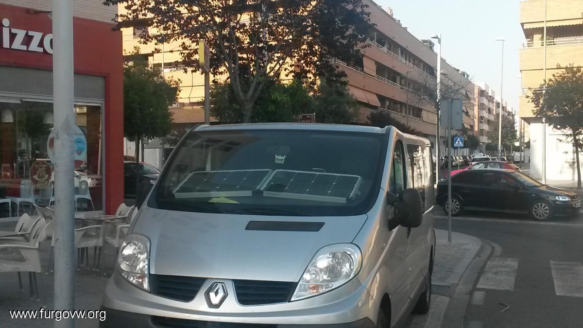

Hola,he visto esta furgo con la placa en el salpicadero, en córdoba aparcada en la puerta del telepizza ¿es de algún compañero del foro?
Lleva aparcada desde el viernes y ahora aun estaba.si es de aquí que se manifieste .meparto

es guapa eeeeeeehh!!!!!!! es la mia
iba a ir a la playa y la puse a cargar,pero al final no me he ido con el finde freskito que ha hecho!!!!
http://www.furgovw.org/galeria/fotos/jeanpi/2016-05-27-11.19.58.jpg
http://www.furgovw.org/galeria/fotos/jeanpi/2016-05-27-11.21.31.jpg
pues yo soy mas torpe q el copin y no consigo que marque nada....pregunto....con un polímetro de esos que tienen una pinza se podría ver lo que carga?que se tiene que poner la pinza alrededor del cable y ya esta?
Jeanpi
"pues yo soy mas torpe q el copin y no consigo que marque nada....pregunto....con un polímetro de esos que tienen una pinza se podría ver lo que carga?que se tiene que poner la pinza alrededor del cable y ya esta?"
Claro que se puede con un medidor de pinzas, pero debe de poder medir corriente directa (Idc), la mayoría solo mide corriente alterna (Iac). Si solo se requiere poner el cable dentro de la pinza, no mordido por la pinza. Para medir la corriente con un amperímetro como el señalado, es muy fácil, solo debes interrumpir el cable (preferentemente el positivo) que viene del regulador, en un extremo del cable al positivo del amperímetro el otro extremo (el que va a la batería auxiliar) al otro extremo del amperímetro y ya está. Suerte.

eso hice.pero como dsps del regulador viene el conector mc4 pues compre un conector para no tener que cortar cable.lo que pasa que el cable del amperímetro es muy fino y creo que no hace contacto con los conectores mc4. y marca cosas raras.......es que yo a stas cosas le pego poco,y sale un polímetro digital en aldi o lidl y pensé que si funciona pues......me ahorro investigar cn los cables.
