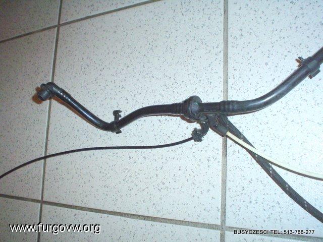

El tubo es este con la valvula de retencion y las tres saidias que me referia, lo unico que cambia respecto a la mia es que el tubo blanco y el negro estan invertidos, no creo que afecte mucho:
lanco
El tubo mas ancho de los trese lo tengo directo a la electro de la egr
Del tubito blanco sale una "T" y una se mete como para el habitaculo y el otro va para la electro de la valvula de circulacion de agua (N238 creo).
Y me queda el negro colgandero que no se donde va.

Alguien sabe cuales son los actuadores que maneja la bomba de vacio??conozco de la N18(egr), la N238(valvula de recirculacion agua), bueno y luego la que va del tubo blanco al habitaculo. me queda algo??
Os cuernto lo que he hecho alfinal, no se si funcionara: el tubo blanco le he quitado la T y lo he puesto directo, el tubo negro lo he puesto a la N238, y el flexible mas gordo lo he llevado a la N18, creeis que funcionará??
Julitomelenas27
creo que lo he solucionado, hay tres tomas entre la bomba de vacio y el depresor,una de ellas con una "T", pues con esta ultima alimentamos la N18(egr) y la N238(recirculacion), y las dos sobrantes van hacia otros dos conductos que salen del habitaculo, uno es un tubo blanco y el otro uno marron que sale de detras de la bateria....

Dice mi amigo que la ha llevado donde un mecánico amigo y le ha soltado uno de los tubitos que salen del tubo del depresor hacia el servo  :roll: el tubito lo ha soltado el que va de ese tubo a una pieza pequeña rectangular debajo del servo , no se que es.
El tubito ese , que el de la foto de arriba es de los finos el más grueso , es el que le ha soltado el mecánico y tapado con un tornillo para que pruebe  ??? Ahora no va insertado en la pieza rectangular .
