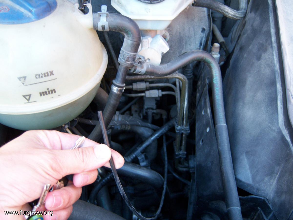

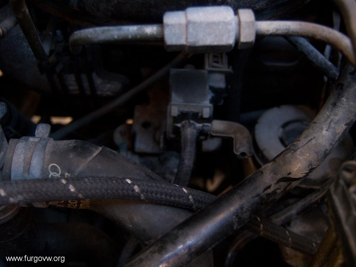

Buenas a todos tengo un problema con el freno 2.5 tdi 102cv cuando freno con el coche arrancado 2 o 3 veces seguidas se pone el pedal de freno durisimo agradeceria ayuda he leido un monton de post acerca del tema y no he leido caso parecido y al revisar todos los tubos veo una electro valvula o algo asi con un tubo suelto para saber si tiene que estar asi pongo foto

ese tubo es de vacio,o es de la valvula de la egr o es de la trampilla de aireacion interior,en todo caso,donde esta el servofreno,tras la bomba de freno,le sale un tubo negro que va hacia abajo y al motor,siguelo y unos centrimetros mas abajo hay una valvula con dos tubitos finos que le salen por el lateral.en uno de ellos es donde deve ir ese tubo.

si aspira aire,es que esta conectado al servo.entonces hay dos sitios posibles.uno esta entre las tuberías de refrigerante que entran al habitaculo al lado izquierdo del bote expansor,iría justo entre los dos tubos.si no detrás del bote expansor tiene que haber una T entre los tubitos que van a la válvula egr.

 he visto la foto que habia en el enlace del El_Rotschi,pero  ese tubo lo tiene conectado el mio sale de una valvula o algo asi justo debajo del servo

te lo comente antes,detras del bote del agua o a la izquierda de este entre dos tubos de agua,

aun no he dado donde el dichoso tubo he revisado todos los tubos que salen del depresor, drwagen donde me dices tiene todos sus tubos bien puestos hay no va ese, gracias de todas formas lo que me pasa es que tampoco estoy seguro que no valla suelto y al taponar pase algo
deluis
pongo otra foto para que se vea bien
aver si asi hay alguien que sepa si ese tubo va suelto o no
