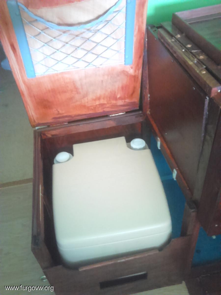

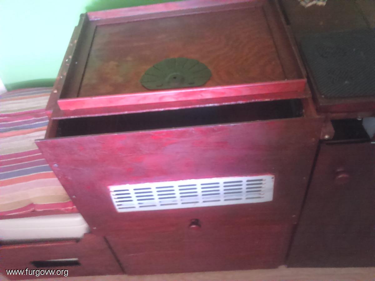

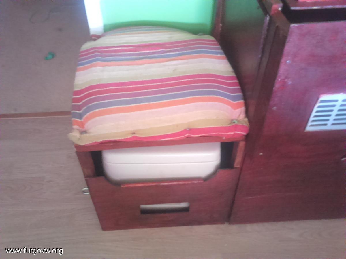

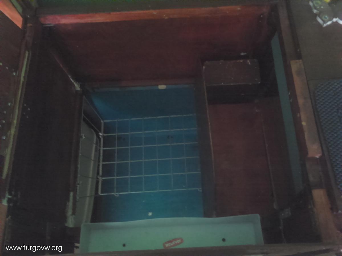

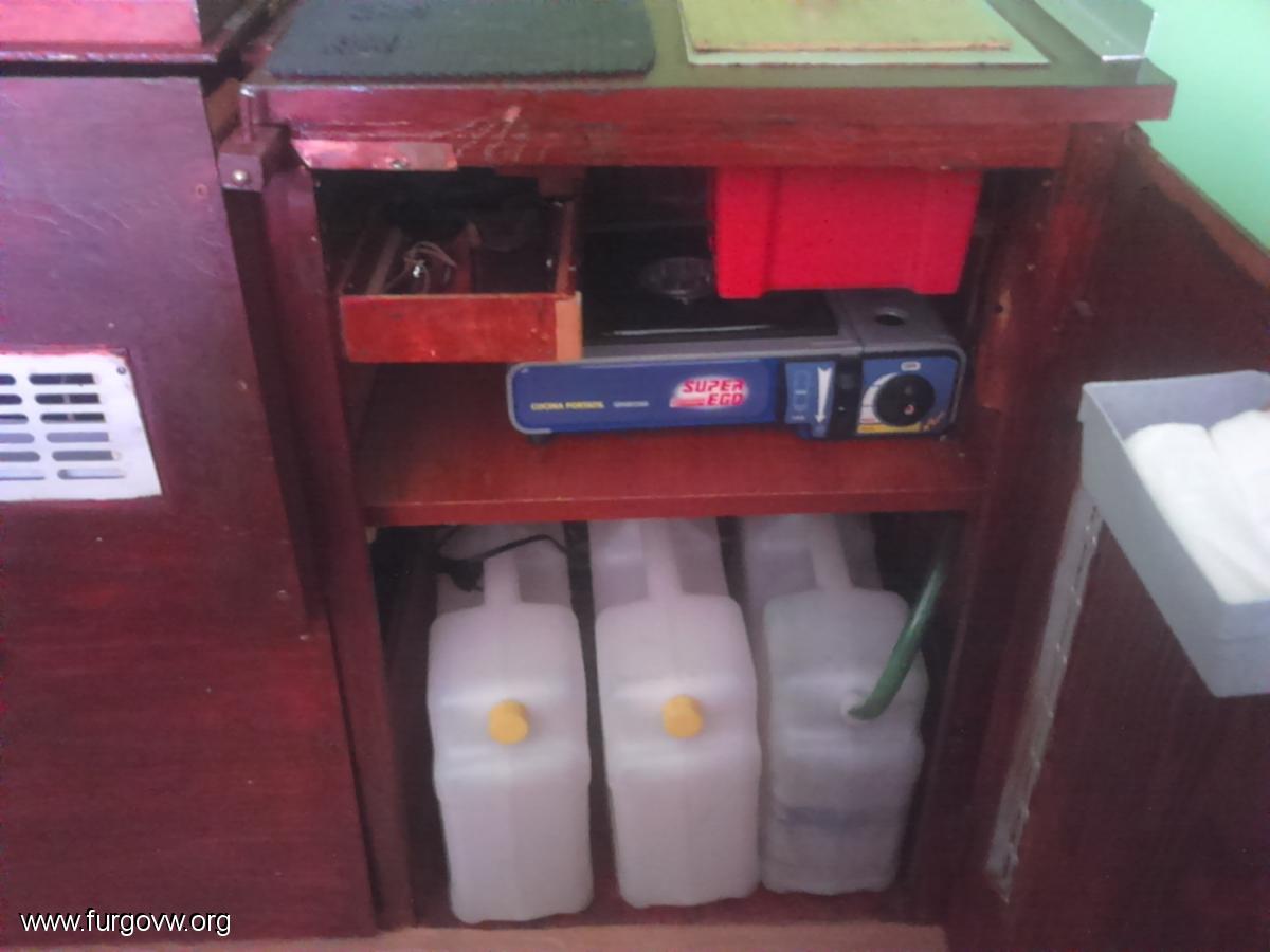

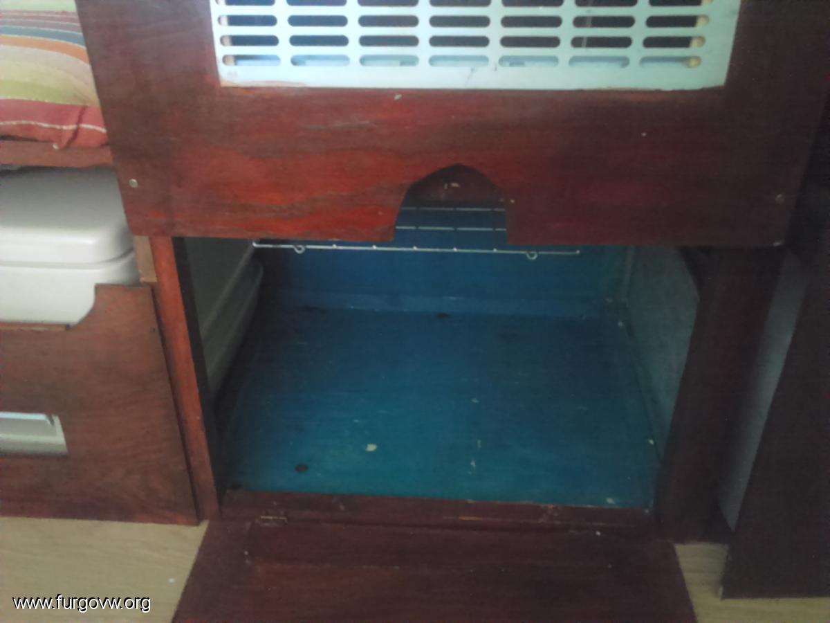

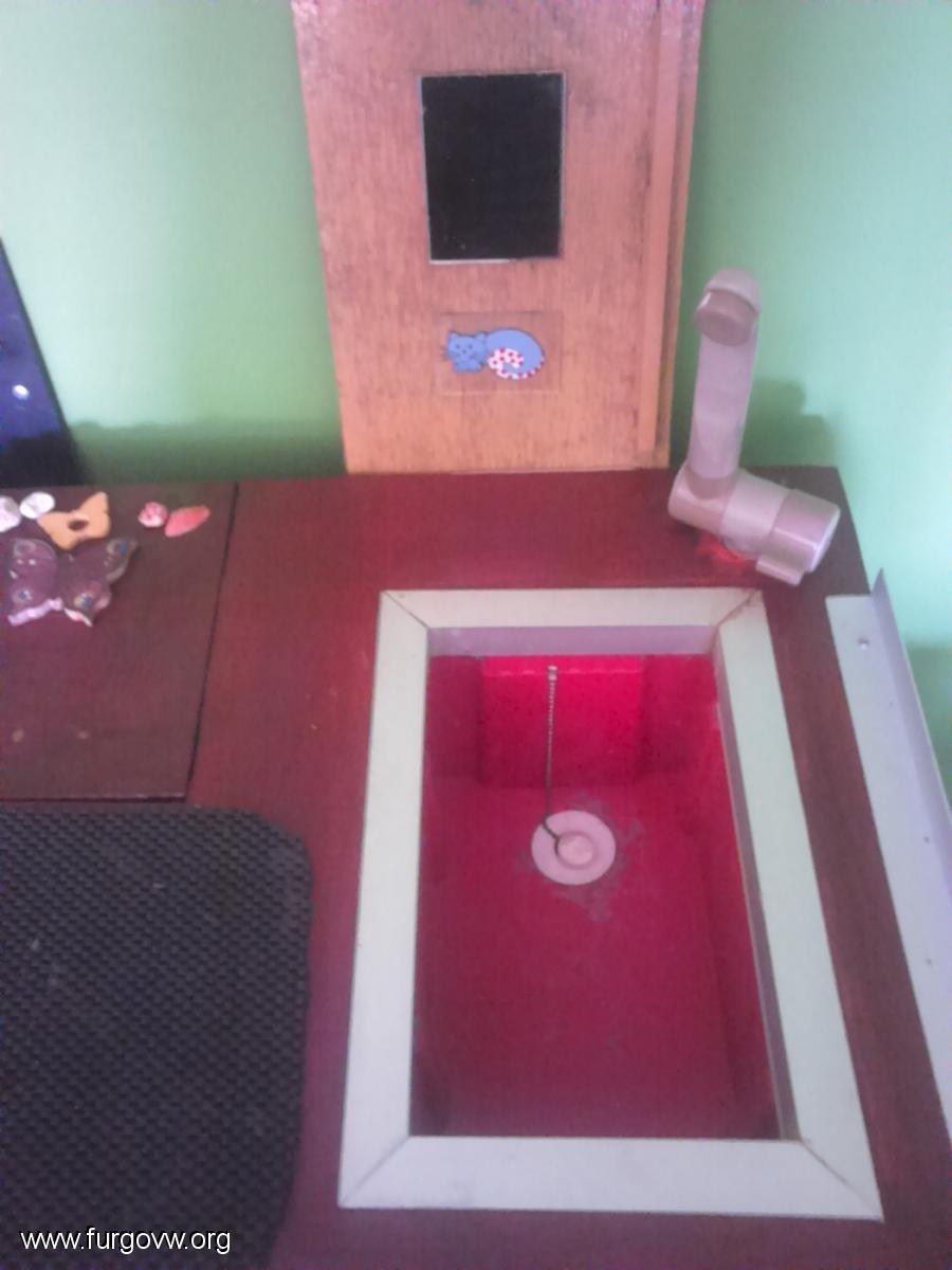

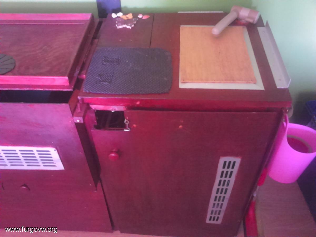

Hola, por si a alguien le puede servir de orientacion, yo me he fabricado un armario a medida para que los viajes sean mas comodos, y despues de viajar mucho me he ido dando cuenta de lo que realmente se necesita, y es un wc quimico, un espacio para nevera de aire y colocacionde objetos, y una armario fregadero para poca cosa con capacidad de 25l para aguas limpias y 25l de aguas sucias con una bomba interior de achique para no tener que andar metiendo y sacando, grifo con bateria de dos de 6V y cocina de gas portatil.. Aqui os pongo fotos del armario que es una pieza entera. Saludos.
XERA
Quiero añadir que en relacion a visionar muchos post de bricos sobre los muebles que son mas practicos y funcionales para una furgo, me quedo con el mio, porque es practico y funcional y ademas esta construido de paneles y vigas de madera ligeras, con el anclaje al suelo mediante tres tornillos, de esta manera se puede meter y sacar facilmente para darle manos de barniz o hacer mejoras y arreglos. .palmas
