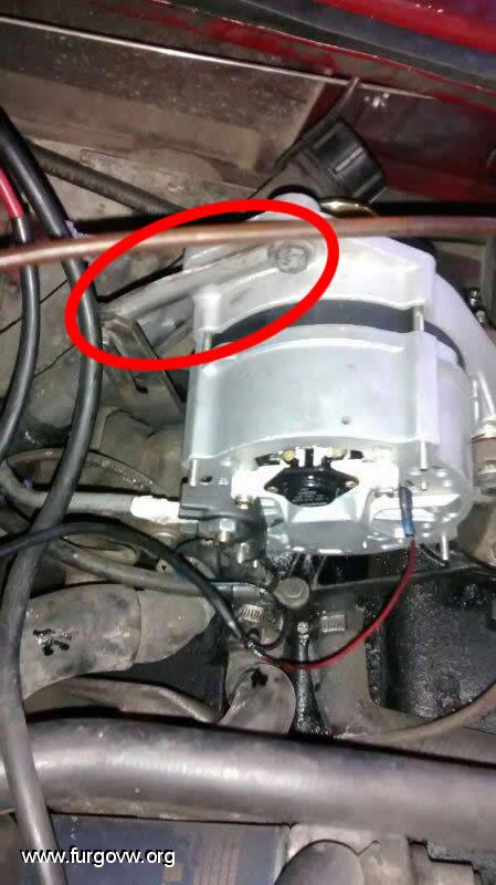

Pues hace unos meses cambié de alternador aprovechando que cambiaba el soporte para montar la dirección asistida. La cuestión es que llevaba unas semanas que en frío se quedaban las revoluciones a unas 500 durante unos segundos. Para más tocada de pelotas en una inspección rutinaria me percarté de que los rodamientos sonaban más de la cuenta. Por experiencia previa eso es que el alternador está empezando a morir, así que nada, a tirar de garantía.
La cosa es que en recambioscoches.es donde lo compré ya no tenian el mismo alternador polaco rehecho, asi que a por el bosch rehecho. Lo recibi ayer y me puse manos a la obra y... cagonlaputa, el anclaje es distinto. Total, que busco entre la reserva de chatarrilla y radial en mano me fabrico un apaño.
Funciona a las "thousand wonders", pero no me fio un pelo. ¿Alguien me vendería un tensor adecuado para este tipo de anclaje?

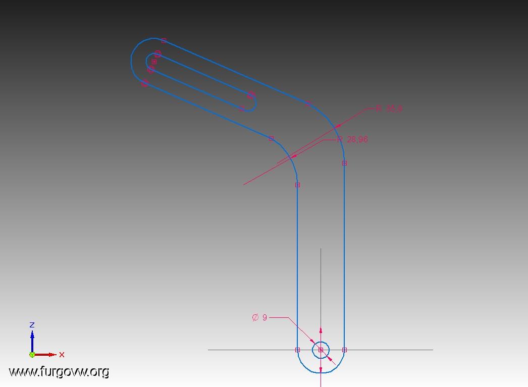

Hayer dibuje el tensor del alternador.
Esta imagen que os pongo la imprimi y esta la transferi a una chapa de 10mm de expesor.
Hoy radial y taladro en mano la he cortado dandole la forma de la imagen.
Al ser chapa de 10mm tendremos que suplementar con una arandela de 10mm de expesor el agujero desde donde atamos en la parte inferior (agujero de d9 en la imagen)del soporte para que quede paralela al agujero donde van los agujeros rasgados.
Si alguien le interesa el dibujo que he puesto esta a escala osea que imprimir y cortar.
Yo ya he solucionado el tema del tensado del alternador de 90Amp!!
saludos

Aqui van las fotos del tensor cortado y montado.
Se que se puede hacer de una forma mas profesional mandandolo a cortar a plasma laser agua..... y aun mejor haciendolo en una fresadora con escalon de 10mm para no tener que poner la arandela de suplemento,pero en estos momentos solo disponia de radial y taladro.
El susodicho con su arandela de 10mm (yo tenia esta pero si no lo encontrais añadir arandelas de M10 anchas hasta conseguir 10mm)
Espero que a alguien que lo necesite le inspire y o haga.
Yo por vagancia no lo habia hecho (y creo que como lo tenia puesto hubiera aguantado hasta que se rompiera el alternador).
Pero hay una gran diferencia en poder tensar bien la correa (es primordial)
