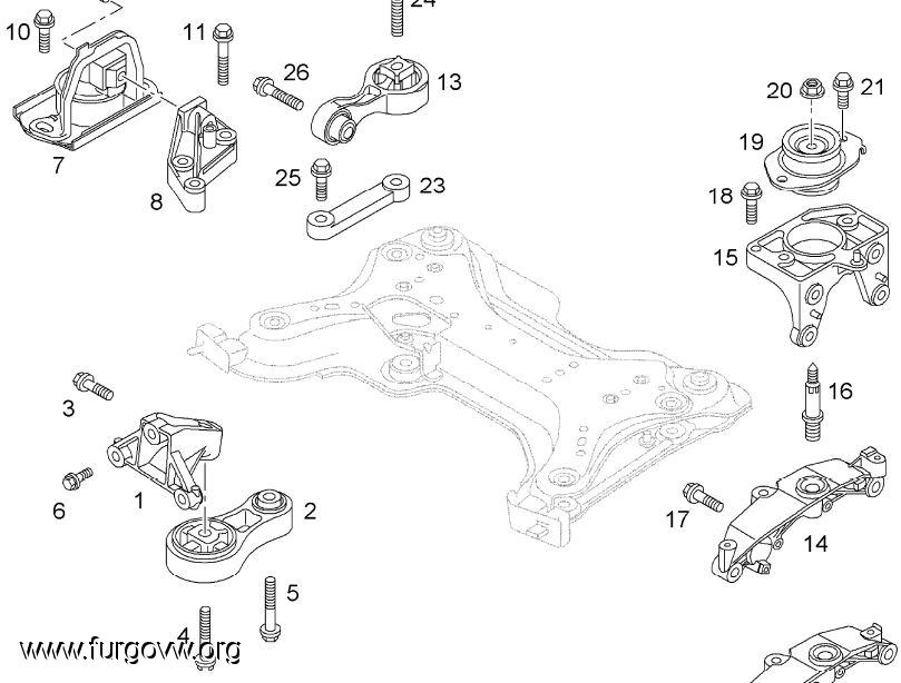

Como vimos que el soporte inferior (marcado como 2) tiene la goma rota, estoy intentándola cambiar, lleva un tornillo M18 que hemos conseguido soltar, pero el otro es M24 y no hay manera, hemos doblado una carraca y una llave inglesa que estaba usando para aumentar la palanca, ideas de como soltarlo? Es el que esta marcado como 4 en la imagen.

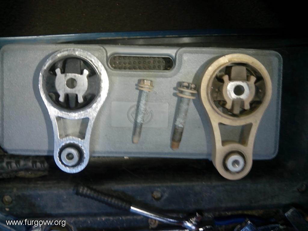

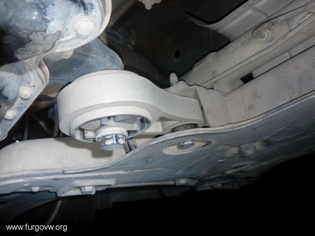

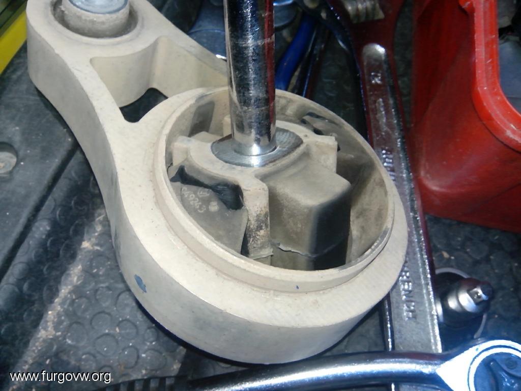

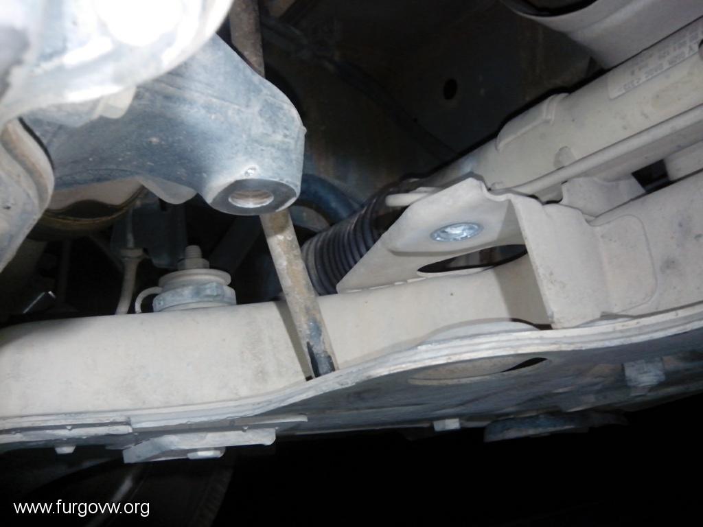

Bueno, pues por fin he conseguido soltar el tornillo M24 con una pistola de impacto eléctrica que me han dejado. No tiene mayor misterio, aflojar los tornillos, calzar el motor para que no sufra las transmisiones, quitar del todo y volver a montar. Unas fotillos:
Por otro lado, he engrasado con vaselina los soportes de la barra de torsión a ver si dejo de tener el síndrome somier de muelles  .loco2 , creo que no lo he conseguido, a ver si con el calor se extiende y si no cambiaré los soportes, he visto que en Oscaro los tienen sueltos según parece. Fotillos de los soportes:

Buenas pues hiy me han cambiado el soporte ese  y me han puesto el original y es diferente al qiebsale en estas fotos el mio que tenia era igual pero el que me han puesto es diferente
