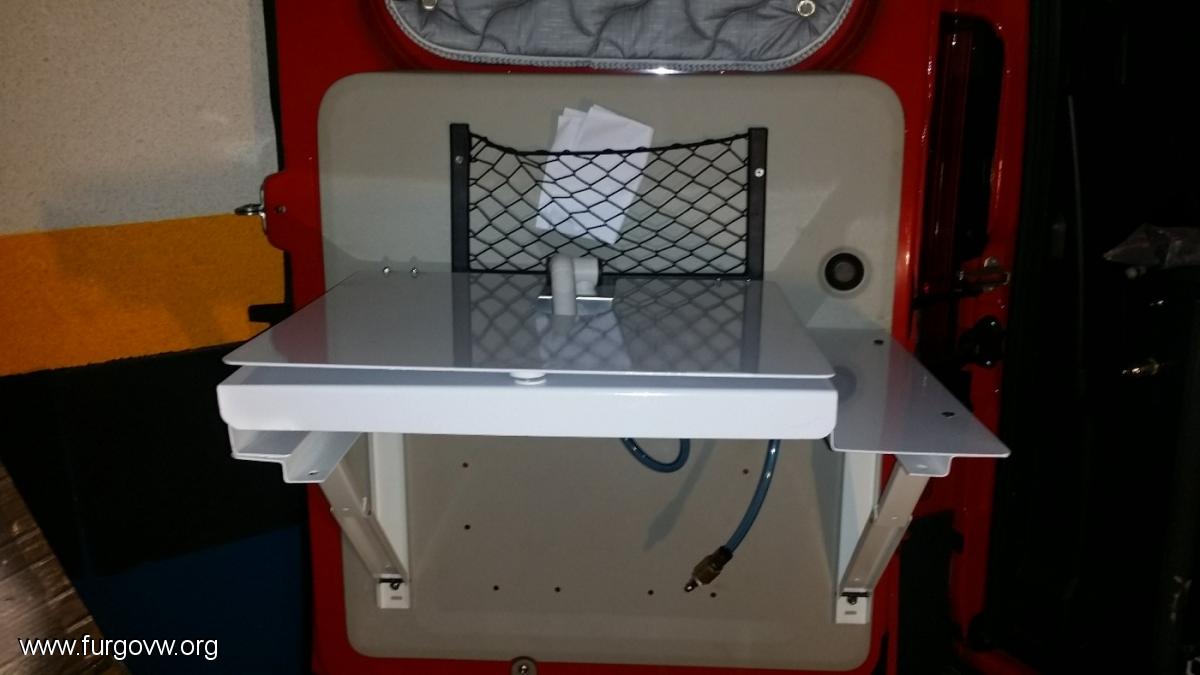

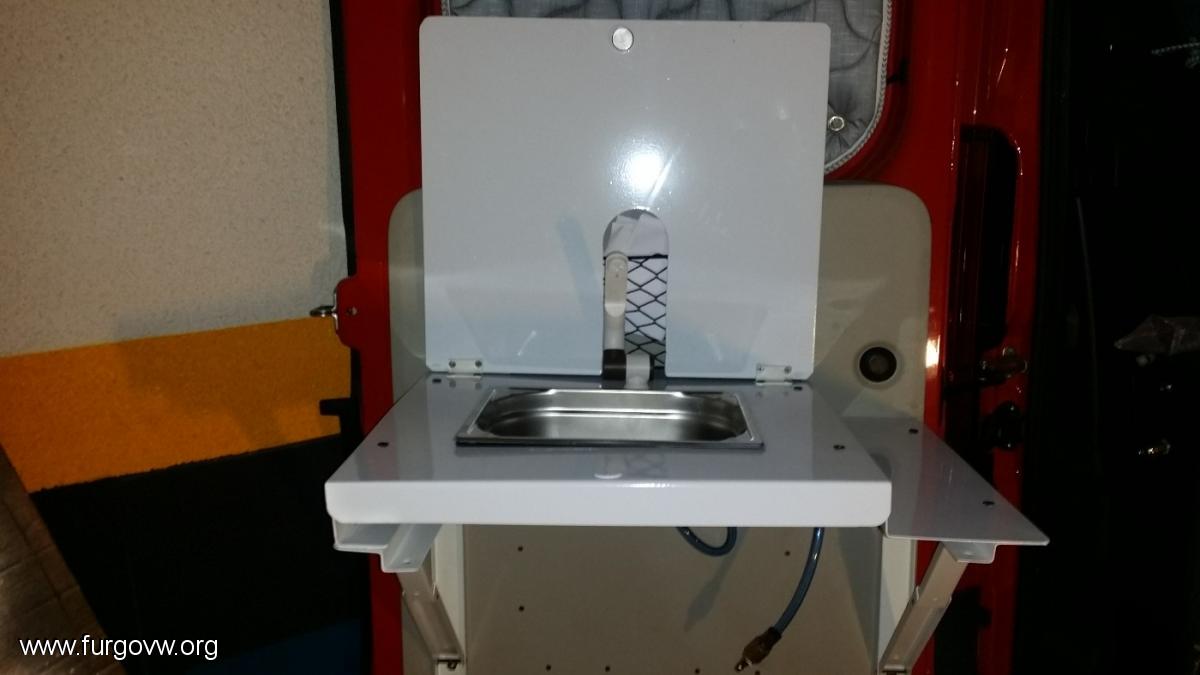

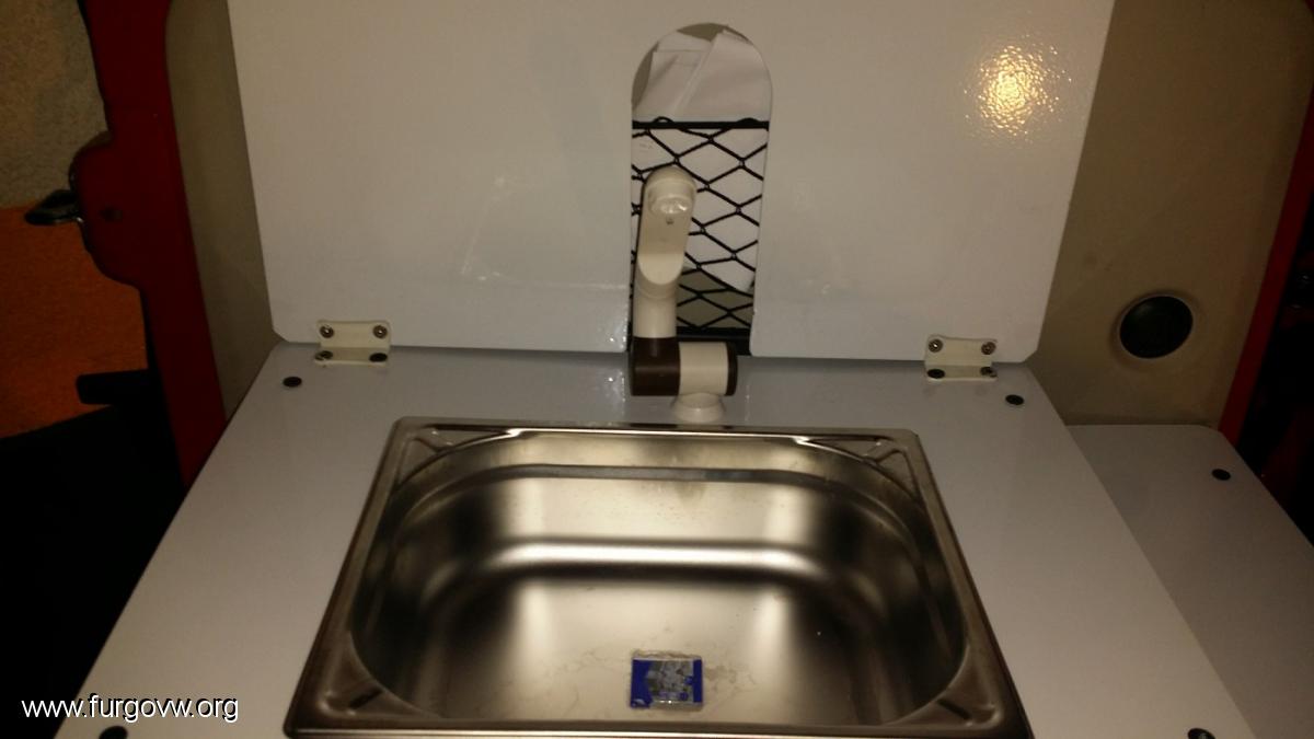

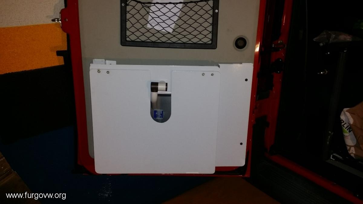

Como no me hacía mucha gracia y pillando parte de la idea de Esero , he cambiado la mesa fregadero.
Además se puede sacar para usarlo como gaveta para otros menesteres.
Me falta ponerle fondo para así tb utilizar el hueco que queda 30 la última foto, como cajóncito pa mierdas variadas, porque en esto cada hueco es un triunfo.
A ver si este os hace más gracia.

Ese fregadero se parece mucho al que puse en una de las Tourneo que hice para un amigo pero con menos fondo, esas bandejas de hostelería son muy buena opción, te ha quedado muy bien.  .palmas .palmas .palmas .palmas
Si compras otras y la llevas dentro de esa que no ocupa nada de espacio te sirve de escurridor o bien para cuando puedas tirar el agua en algún punto cerca y no llenas el deposito de sucias.  ;)
