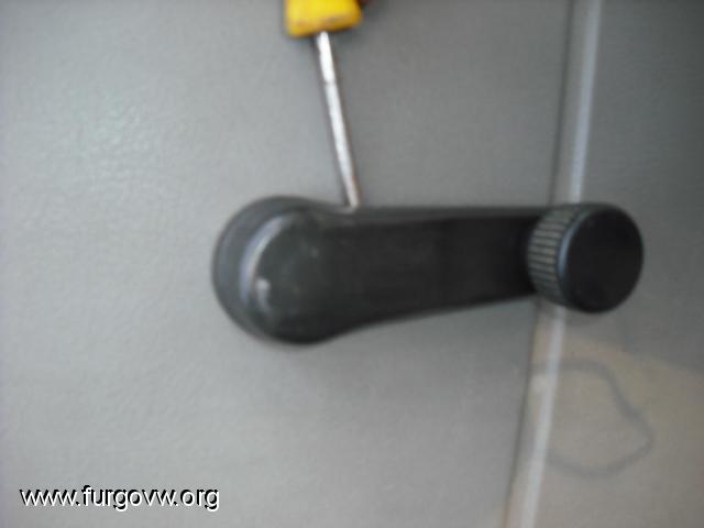

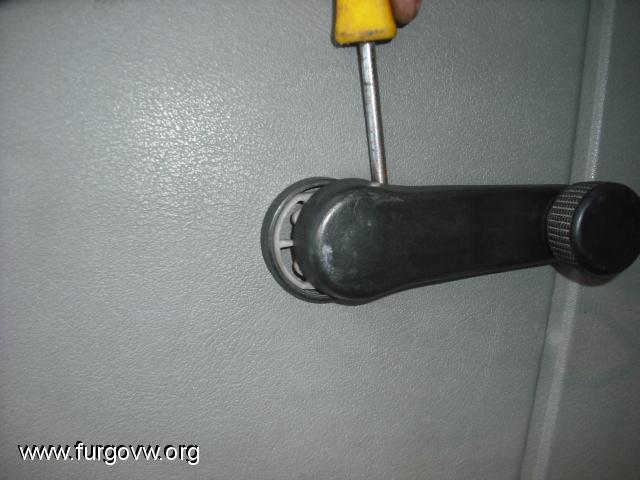

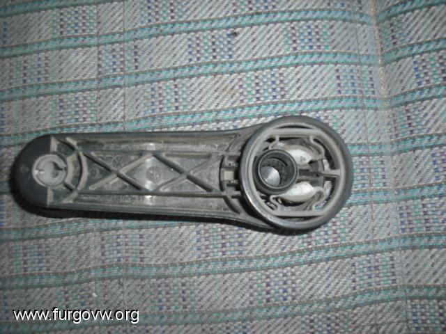

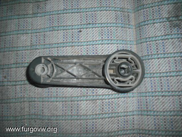

Si te fijas bien entre la manivela y el panel hay una especie de arandela..es un "disco" de plastico que es parte de la propia manivela..ese disco se desplaza hacia fuera (contrario al eje de la manivela) y ya esta desbloqueada..tiras y listo.
si no lo ves claro luego te pongo una foto

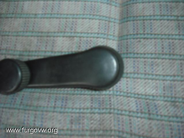

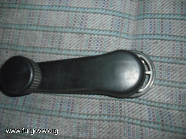

Dejo aqui unas fotos para futuras consultas  .bien

Muchas gracias Garry_t4! no habia visto tu respuesta. Al final lo conseguí, es fácil, lo único es que daba la impresión que me tenia que cargar el plastico. Con tus fotos queda clarísimo, seguro que a alguien más le sirven  .palmas
