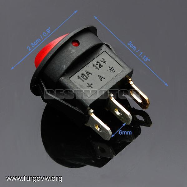

En la siguiente foto podéis ver como quedaría insertado uno de los interruptores. Deciros que yo reutilicé dos interruptores que rescaté de aparatos electrónicos. El Sr. Diógenes de vez en cuando sabe aprovechar algunos recursos,jjjj.
