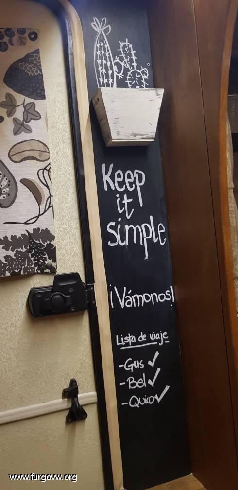

Tanto al friso como a los listones les he dado un tratamiento antibichos,hongos azulados y contra la pudrición de la madera.
Se te olvidó decir algo bueno para que funcione el "efecto sandwich"

Gracias durruti!El friso irá pintado en blanco,porque los muebles son muy oscuros,pero queda chachi así para un rato
La chapa es la exterior y es aluminio,eso no se pudre ni en el fondo del mar.Para eso ya está la estructura de madera

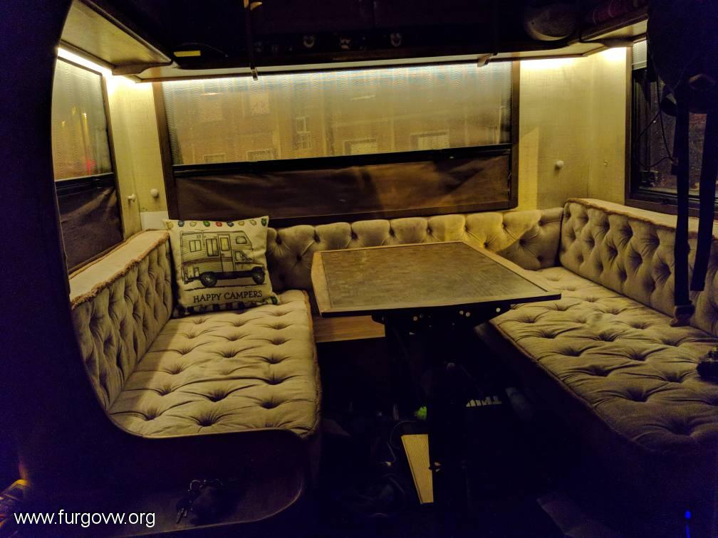

Esta es una luz ambiente que le pise en el salón con leds,se controla con un interruptor con dimmer y te deja elegir la intensidad justa para moverte por la furgo de noche mientras estás viendo una peli o leyendo un libro,o para buscar el mechero.Así no tengo que tener encendidos los fluorescentes,que consumen bastante y ciegan a la vista.
