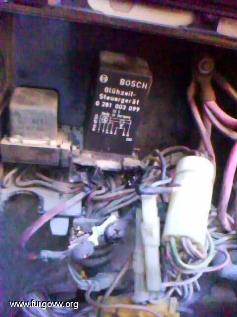

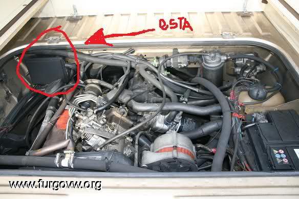

Más o menos donde cae el relé de calentadores?
A poc a poc i bona lletra
haizkolari
dentro de esa caja negra, el mas larguirucho
Follardo
De coña! me lo miraré bien y, para empezar, le echaré limpiacontactos.  ;)
