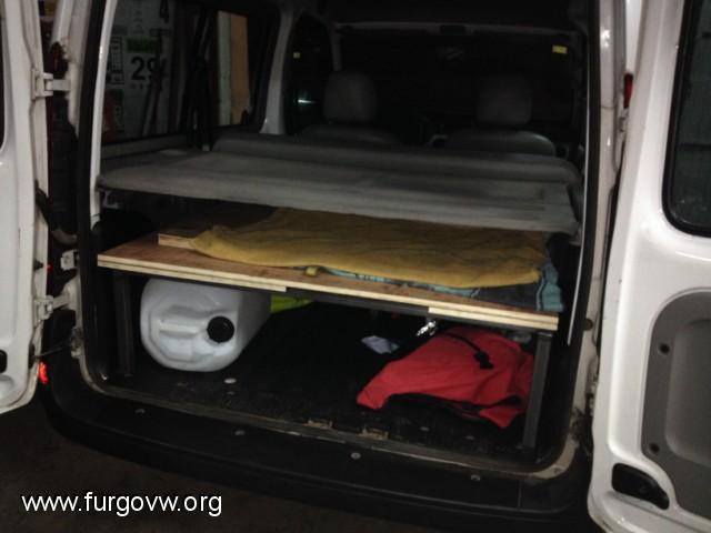

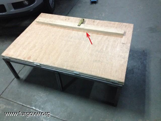

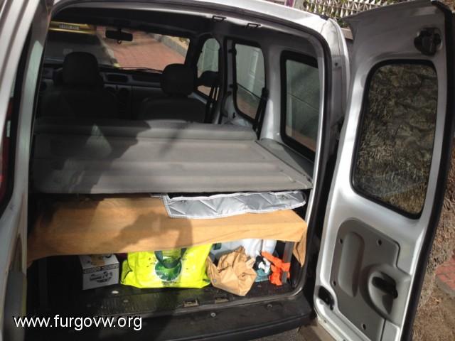

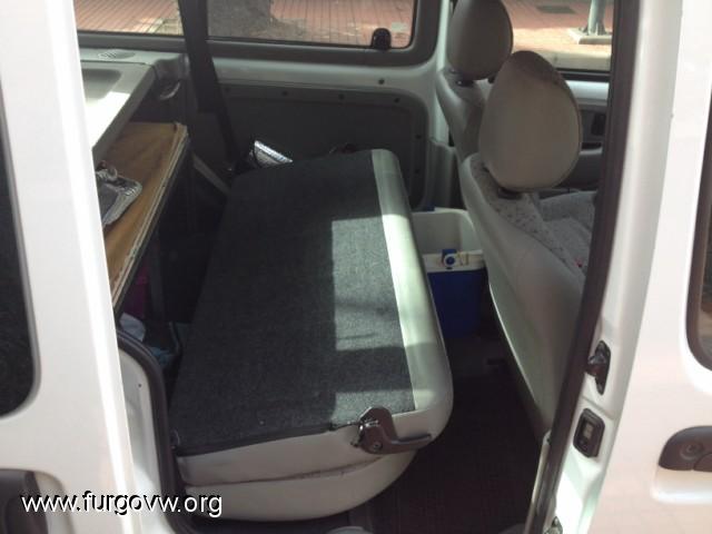

Ya tenemos cama, ahora solo falta comprar la colchoneta y cortarla a medida para que entre en el maletero cuando la cama esta desmontada, y ademas con el bidon de agua, que siempre es importante tenerlo a mano...
Aqui se puede apreciar, lo que venia comentando, que todo quedase siempre montado, pero sin molestarme para el uso diario...
Por lo tanto aquí llevamos todo, sin que se vea desde afuera y sin molestarme para la vida cotidiana.

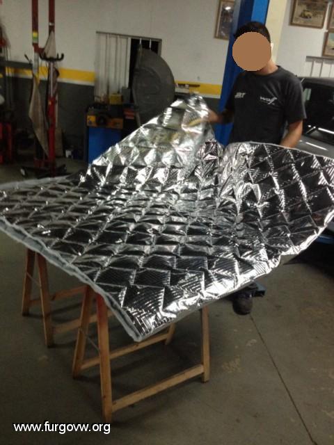

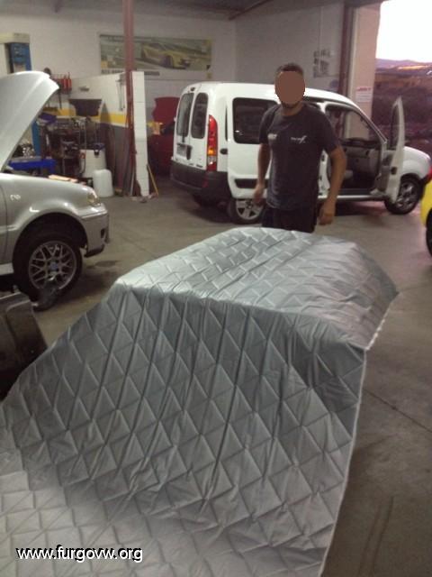

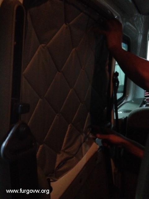

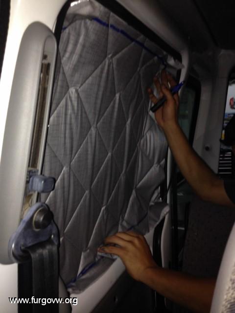

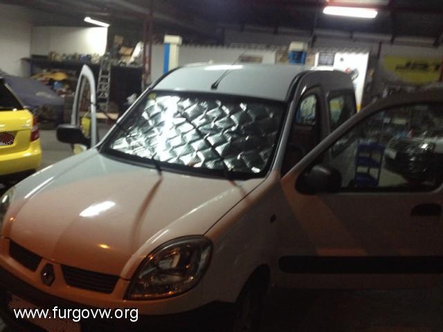

Compramos varios metros de aislante térmico de  7 capas, y comenzamos a medir los 9 cristales que tiene la Renault Kangoo 1.5 dci.  :-[
todo bien marcado y a recortar
Rotulador en mano y.........marchando!!
como pueden ver, paso a paso va cogiendo forma y comodidad.

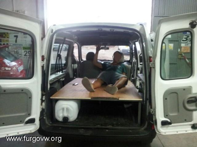

Scratch 1.5.....un saludo...te esta quedando muy guapa,,,,pero por tus explicaciones en la primera pagina,te sale una cama de 1,20x 1,13 ,no? o son tres tablas de 60 de largo que harian 180 x 113?   otra pregunta........no le pones patas para sujetar las tablas?los asientos te sujetan las tablas apoyandose en ellos?,,,,,por si quiers ver mi berlingo  http://www.furgovw.org/index.php?topic=238487.0...un saludo,por cierto genial el resultado del pulimento,,,que la disfrutes.
Scratch 1.5
Cita de: luca torelli petrosino en Agosto 04, 2014, 17:54:37 pm
Hola compañero, me lié con los números, las tablas miden 113 cm x 80 cm   ;)
Para sujetar las tablas, la parte trasera está anclada a la base de cuadradillos y la delantera apoya sobre los sillones traseros con un soporte de madera que tambien va sujeto en el bajo de la tabla...
*Ya está editado el post con las medidas ;D
Muchas Gracias!!

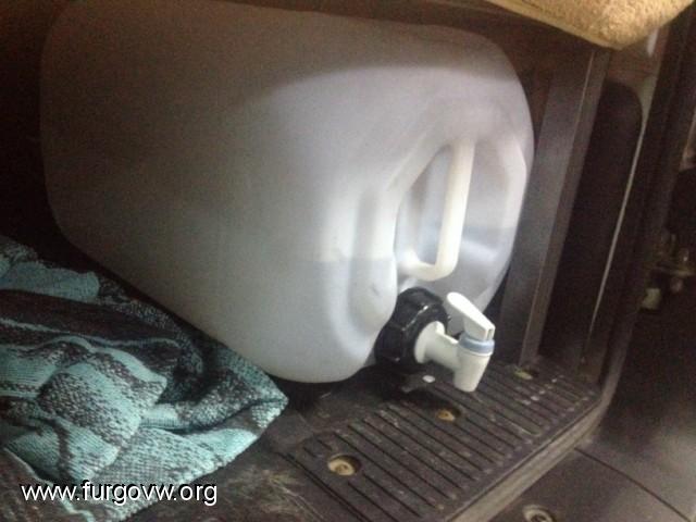

Hoy tocó sección fontanería jejejeejejej, ya conseguimos una llave de paso, ideal para la tapa del bidón de agua, mas facil manejo y no se desperdicia nada. La hemos conseguido en una ferreteria de barrio, es curioso que no la conseguíamos en grandes almacenes, ni si quiera en Leroy.

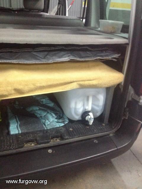

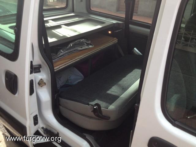

Aprovecho la ocasión para mostrarle algunas fotos donde se aprecia claramente que todo queda en el maletero, estoy a la espera de las colchonetas a medidas, no obstante este fin de semana lo usaré el colchon de la cama plegable para ir matando el gusanillo...
