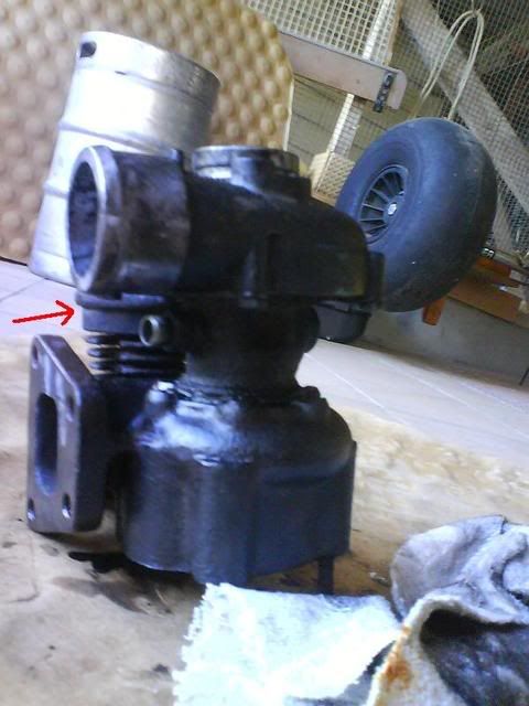

Gracias chicos por las respuestas, esto es lo que quería saber. Mañana entonces le cambio la caracola esa de marras y aver que pasa con el equilibrado manual que le voy a hacer .meparto .meparto
Si no funciona pues te haré caso a ti, alvarogares y se lo mandaré a los de valladolid y que me lo recompongan, o arreglen o lo que sea, gracias por la información.
Gracias por vuestras rápidas respuestas, así da gusto.
P.D:La capsula de membrana de la que ha hablado txarlito, si no me equivoco será esta:(perdonar la foto porque no se ve)
