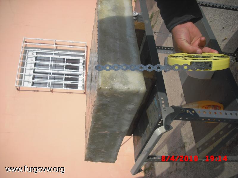

YO MISMO   acabo de terminar un deposito de 77 litros de fibra(aguas limpias) que he echo yo mismo... y lo voy ha sujetar con la sinta perforada de fontaneros que he comprado le voy ha poner 3 tiras para que quede bien mi furgo es una opel vivaro... le hare fotos y que alguien me explique como se ponen en el foro .confuso2... si os puedo ayudar en algo un toke saludos amigos

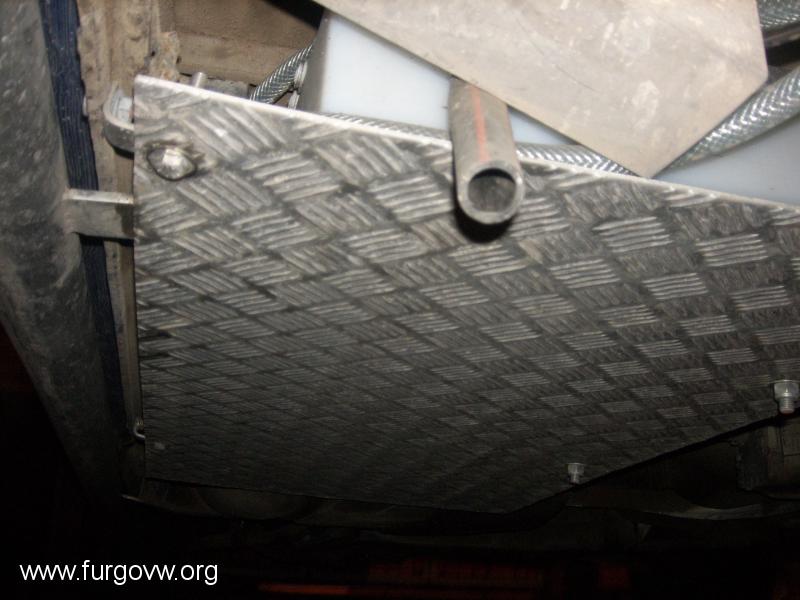

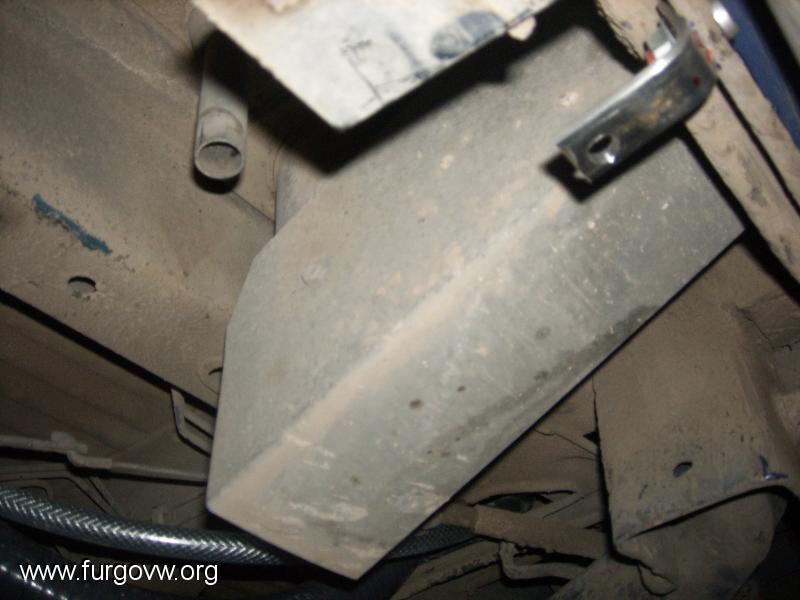

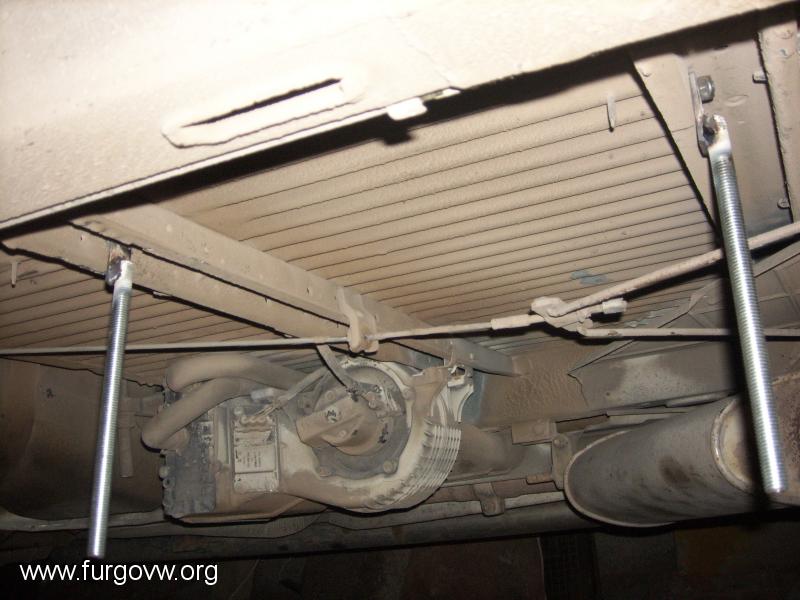

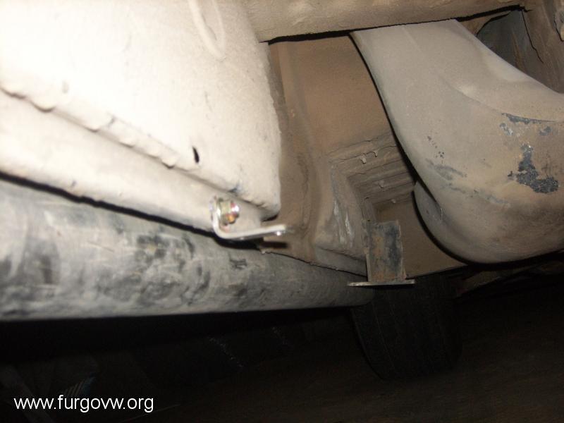

Yo lo instale con unas varillas roscadas soldadas al chasis y unas "L" atornilladas en un lateral... mira
aunque le puse una chapa abajo para proteger y sujetar el deposito

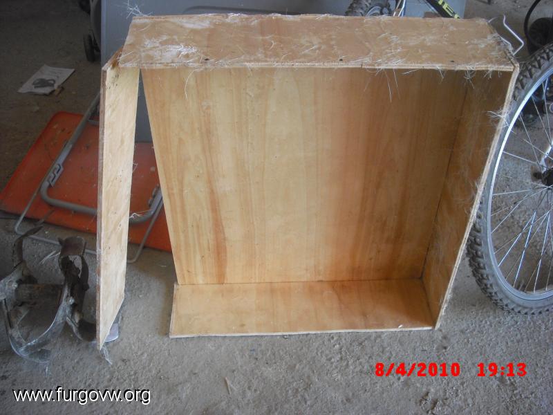

 bueno creo que las fotos estan ya.... este es el molde para el deposito (77Litros)

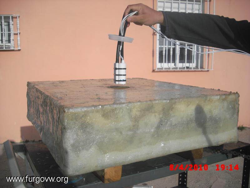

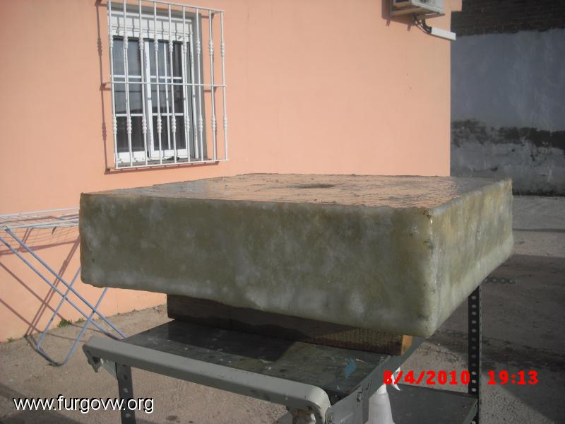

aqui ya terminado de fibra y recina y comprobado de que no pierde agua
aqui va las dos bombas de agua una para elk mueble fregadero y otra para detras para la ducha que voy ha poner
y aqui esta la cinta perforada de fontanero que pienzo poner
saludos socios!!!!!!
pd todo por ahora por 50 euros de momento claro

te explico un poco la foto primera es el molde  un cajon de madera que hice  a la medida que nesesitaba.....
se hace con fibra y resina la misma forma que tiene el cajon y despues la tapadera (lo hice en 2 piezas)y se unen las dos piezas se espera ha secar y se prueba con agua haber si pierde(ami me perdia ya no) todo muy barato todo menos de 50 euros hoy empezare ha montar y a poner mas piezas boca de llenado, respiradero,pintarlo etc... es la primera vez que hago algo de fibra y si yo puedo os aseguro que todos podeis
    bueno espero haberte ayudado un poco y a los demas siento haberme salido del tema un poco saludos............
