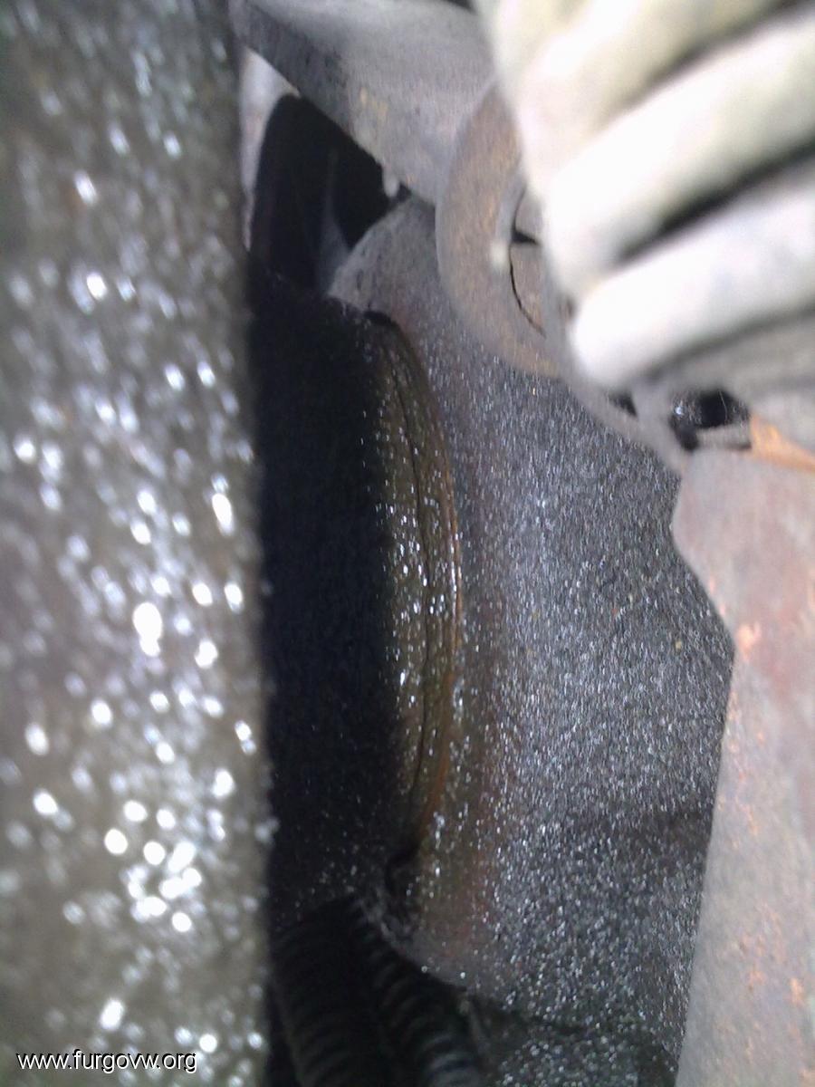

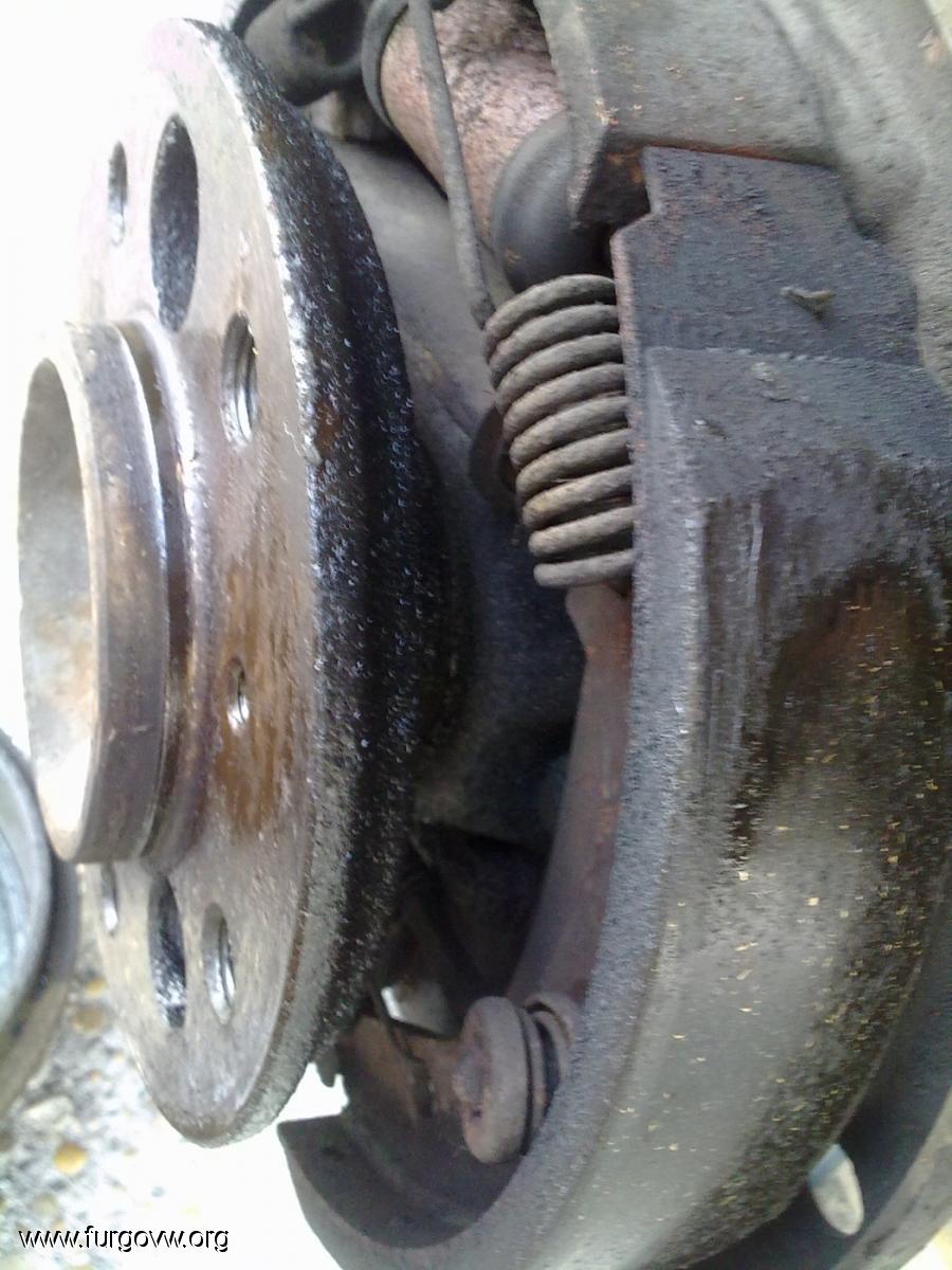

Bueno pues una vez más toca aprender algo nuevo... He visto una perdida de valvulina del diferencial en la rueda trasera, y al desmontar la situación es aceite por todos lados (incluidas las pastillas de freno) y parece que la fuga viene del sello o junta del rodamiento:

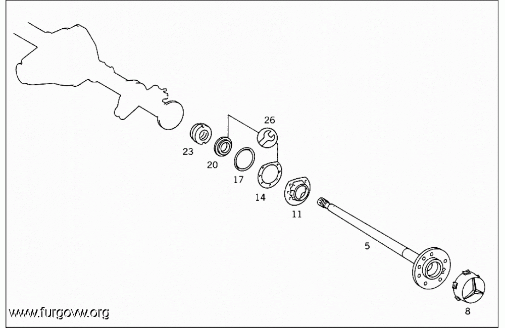

Lo primero identificar el grupo, en mi caso 741406 HL 0/1-1.7 Ratio 44:10 y ver el despiece:
Mi duda es como desmontar el semieje (número 5), empiezo por desmontar todo lo que tenga que ver con los frenos (que total tendré que cambiar esas pastillas más adelante) hasta llegar a las tuercas que hay detrás? Al sacar el semieje saldrá toda la valvulina?

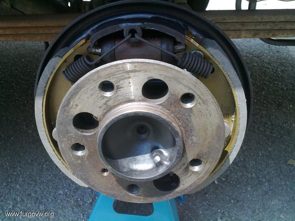

Todo desmontado, en gasoil una noche y cepillo de alambre, las zapatas no, esas las lijé un poco y las lave con gasolina. Esto lo hice en las dos ruedas. Luego lo montas y ajustas con la ruedecilla ya correr.
Así salio todo.

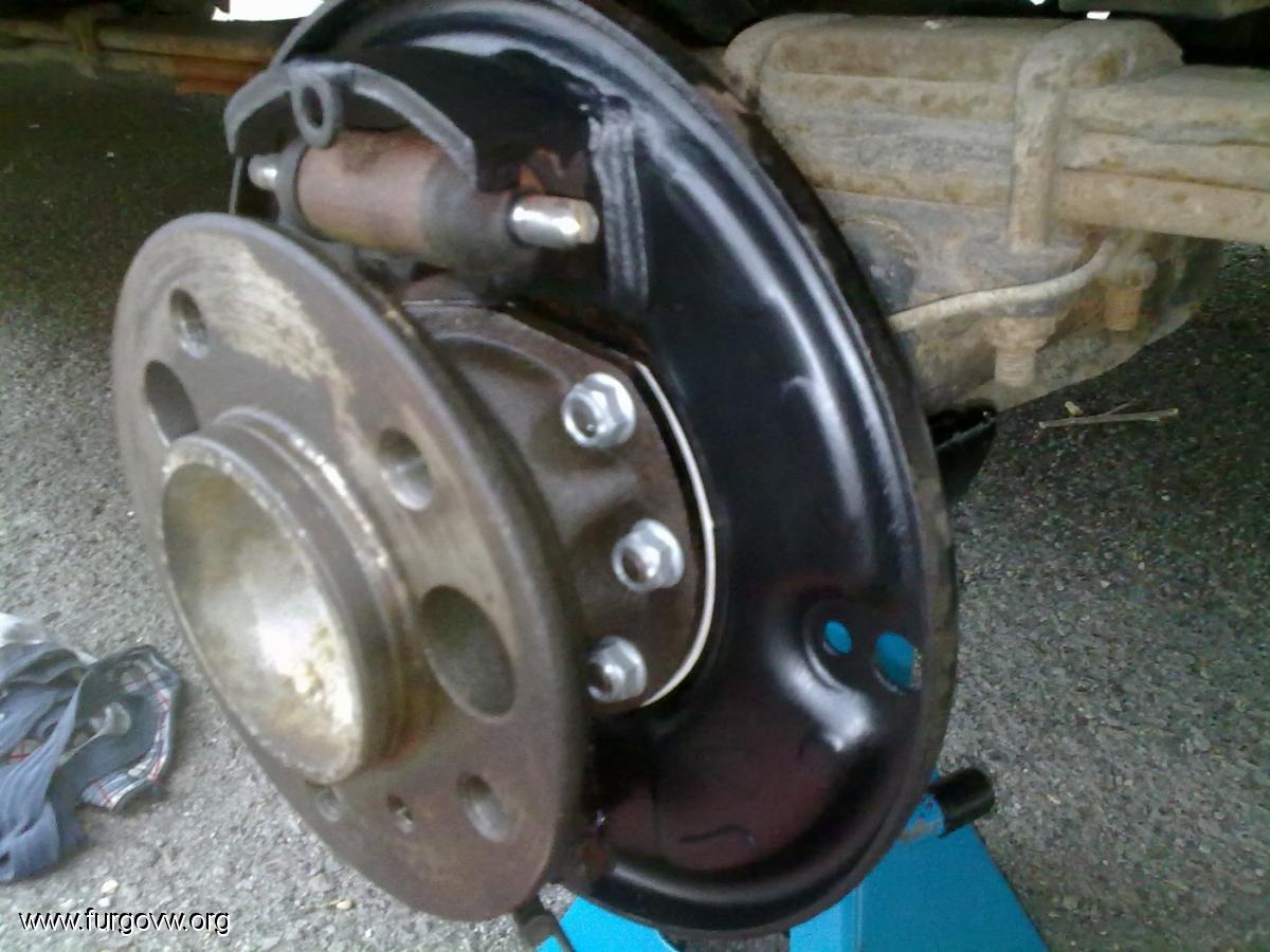

Y así quedo. Le di al cubo con el cepillo de alambres, convertidor de oxido y luego pintura anti-oxido.

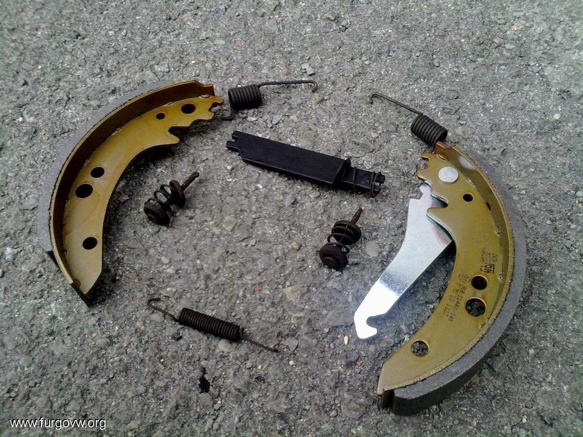

Para quitar las zapatas de freno:
1-Quitar los muelles superiores
2-Quitar el muelle de abajo
3-Quitar el pasador de seguridad girando 90º

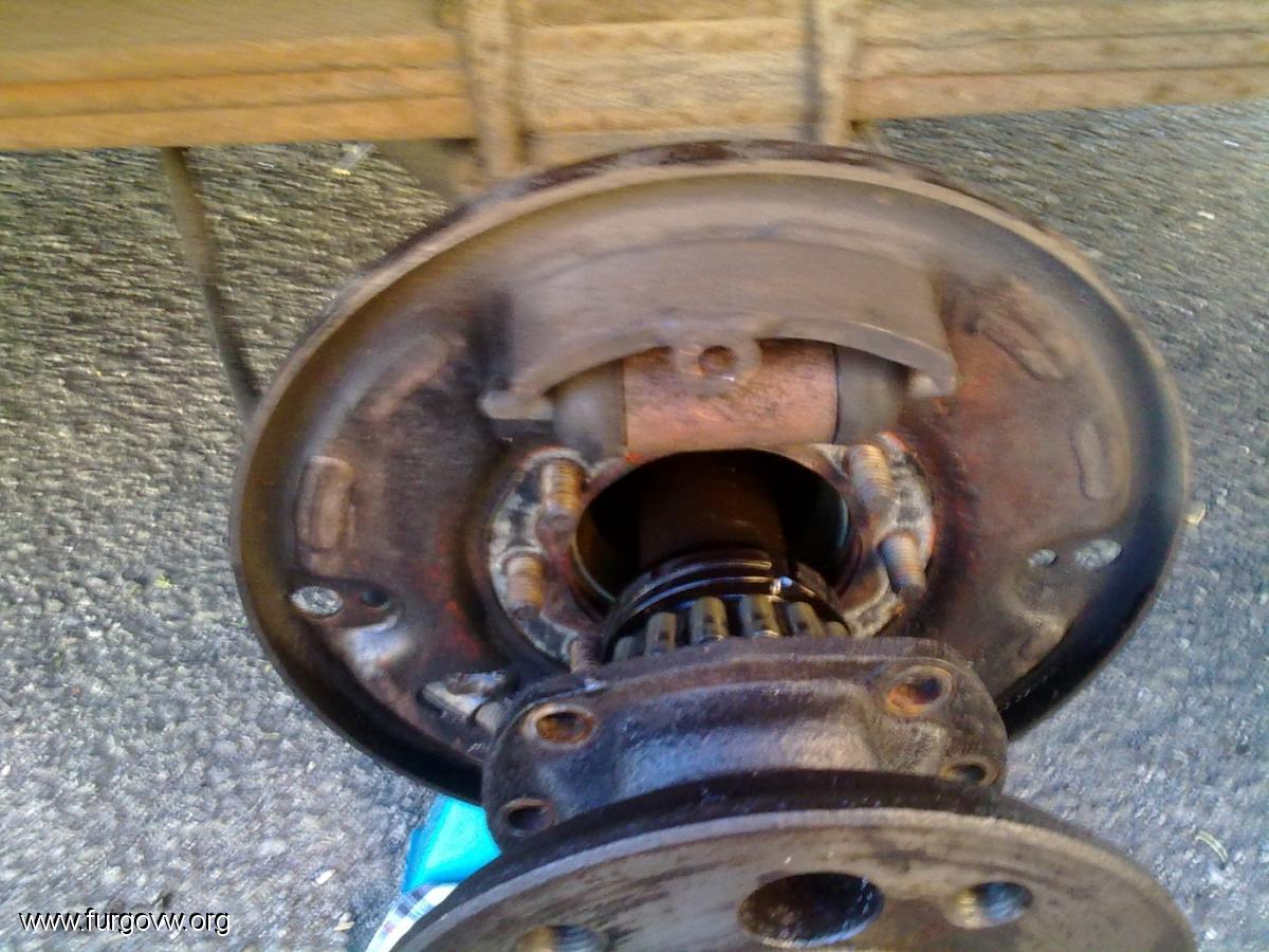

4-Utilizar los agujeros grandes para meter un vaso del 14 e ir desmontando la tapa del semieje. Tirar del semieje y sale con un poco de valvulina pero solo un hilillo.

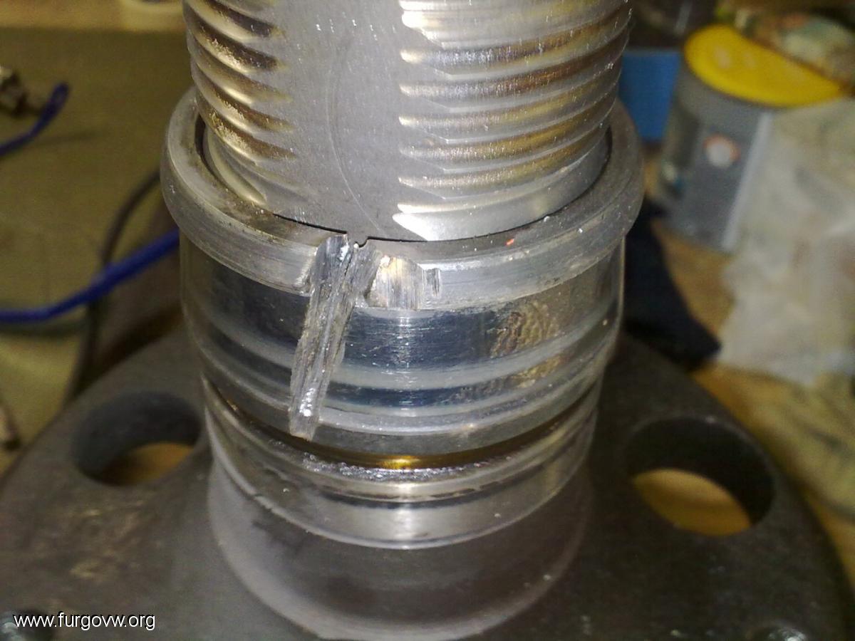

5.1- Primero quitar las muescas de la arandela. El semieje de la rueda izquierda tiene rosca a izquierdas, por lo que se afloja para el otro lado. Yo los desafloje con la mano, sin herramienta especial.

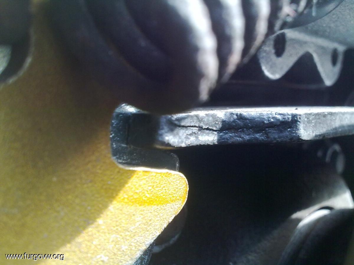

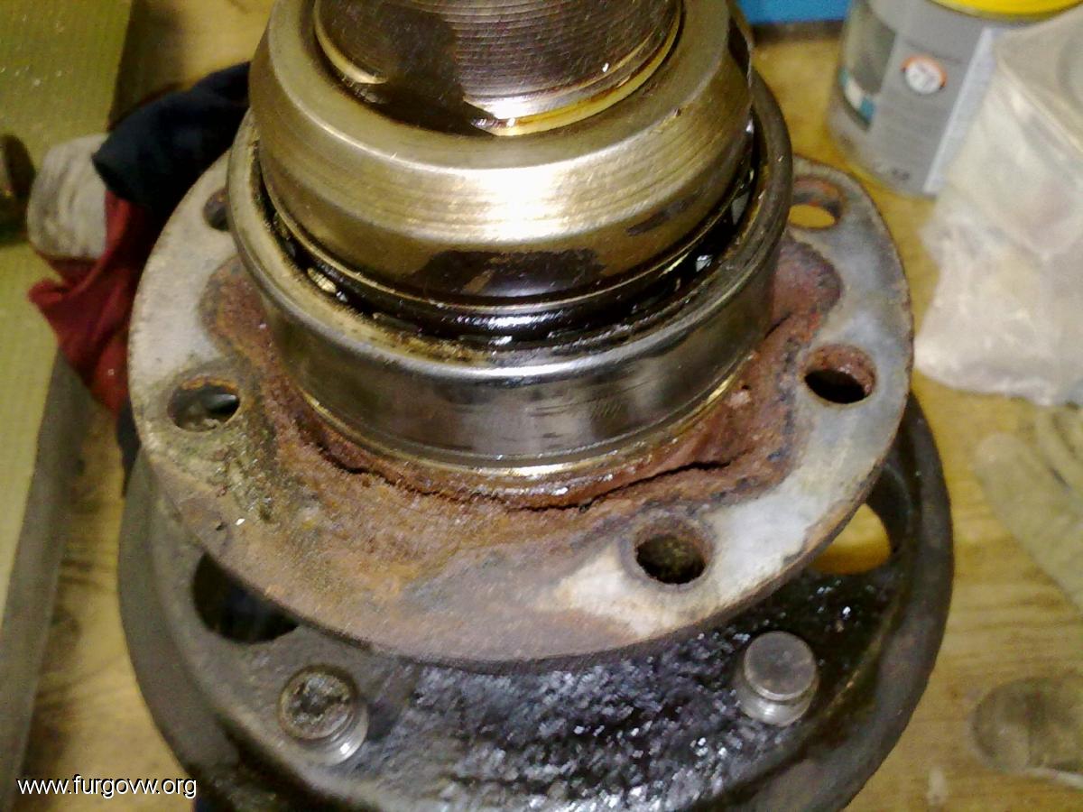

Como se ve en esta foto el problema ha estado en la mierda que ha entrado por el agujero de abajo y que ha descompuesto la primera junta, dejando salir la valvulina que lubrica el rodamiento

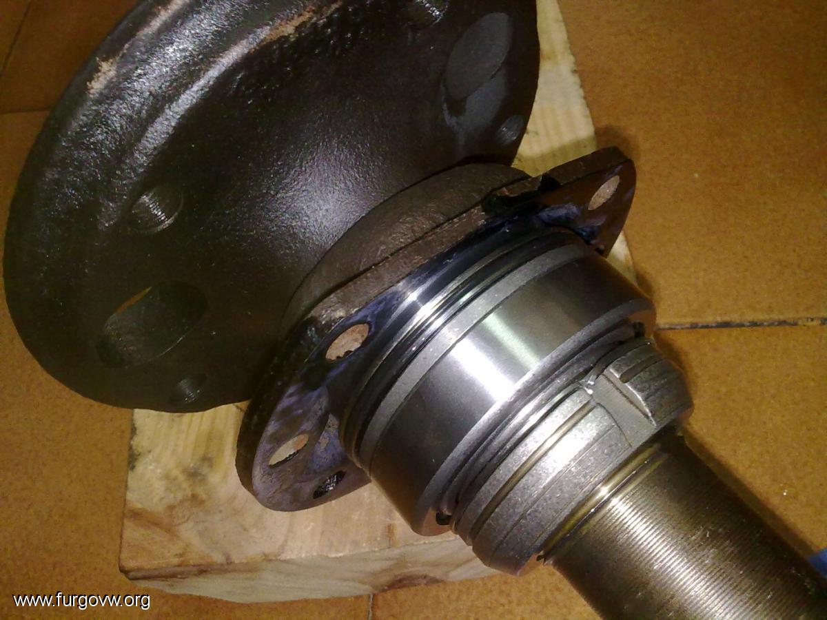

5.4- Para poder quitar el asiento del cojinete se puede usar una prensa o una radial  ;D Elegí la radial, un corte sin tocar el semieje y 30 min de golpecitos hacia arriba.
6- Rodamiento nuevo, ir echando grasa a las piezas para que todo vaya fluido, para colocar el asiento usar el viejo e ir dando golpecitos en círculos
6.1- Colocar todo y hacer las muescas en la arandela con un destornillador
7- Junta nueva y apretar las tuercas a 63-75 Nm y en cruz
8- Listo

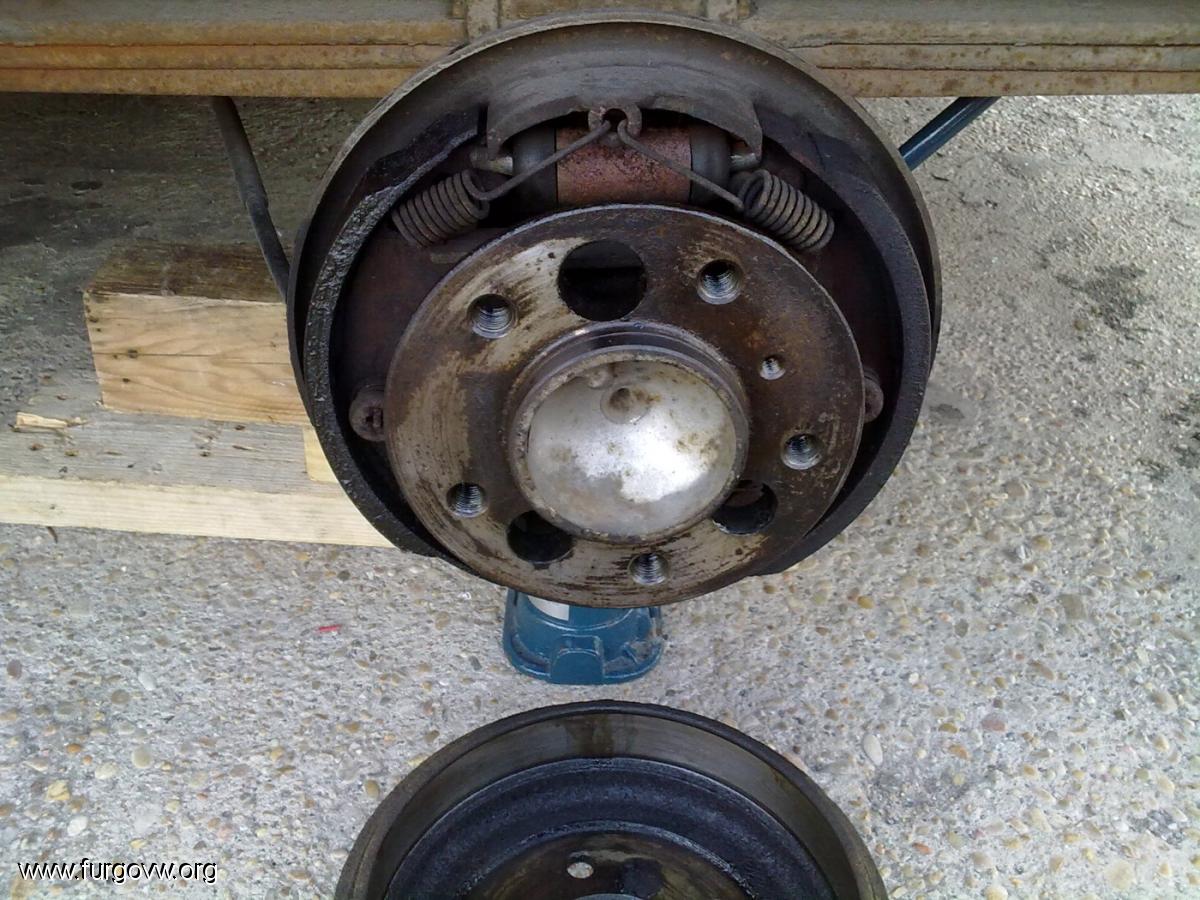

Bueno listo el rodamiento, ya que como estaba la zapata empapada en aceite he decidido cambiarlas y un cilindro de freno que perdía; y esto todavía no lo he acabado, ya que el freno de mano se ha quedado destensado y no frena nada, en principio creo que es por que las pastillas no están cerca del tambor... Para ajustarlas se supone que es automático, hay que frenar hacia adelante y hacía atrás y la ruletita se mueve... Otra duda es si he puesto bien la plaquita del centro, está entre la palanca del freno y la pastilla delantera:
Alguien me puede echar una mano para ajustar bien las pastillas?
