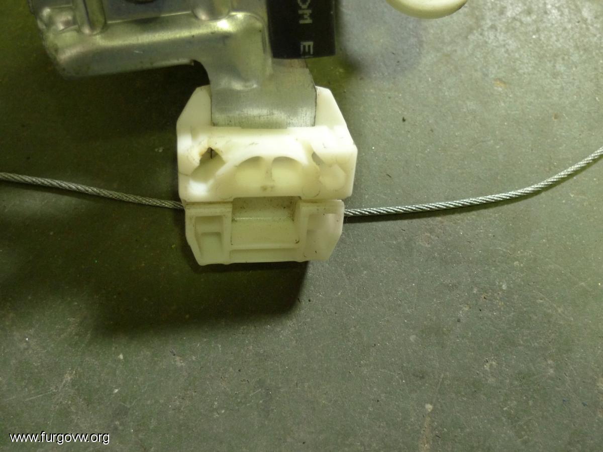

Bueno, después de soltar el panel embellecedor y de soltar el panel soporte del motor elevalunas. Tengo el cable enredado en el rodillo recogedor. Corto dicho cable, saco el rodillo y veo un soporte de plástico con una muesca rota. salseando en el foro e internet he comprado un repuesto del cable y soportes de plástico por 24€ en Alemania.

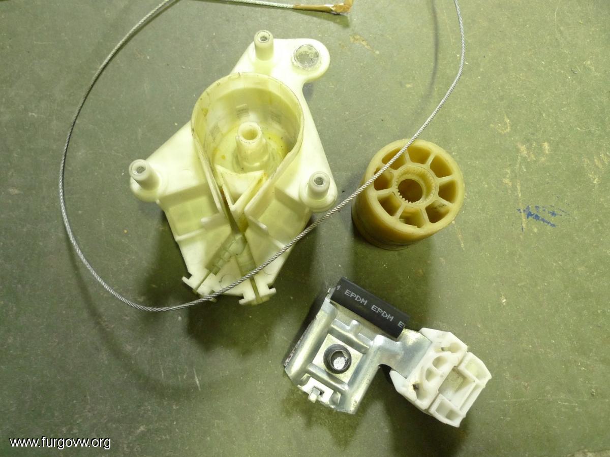

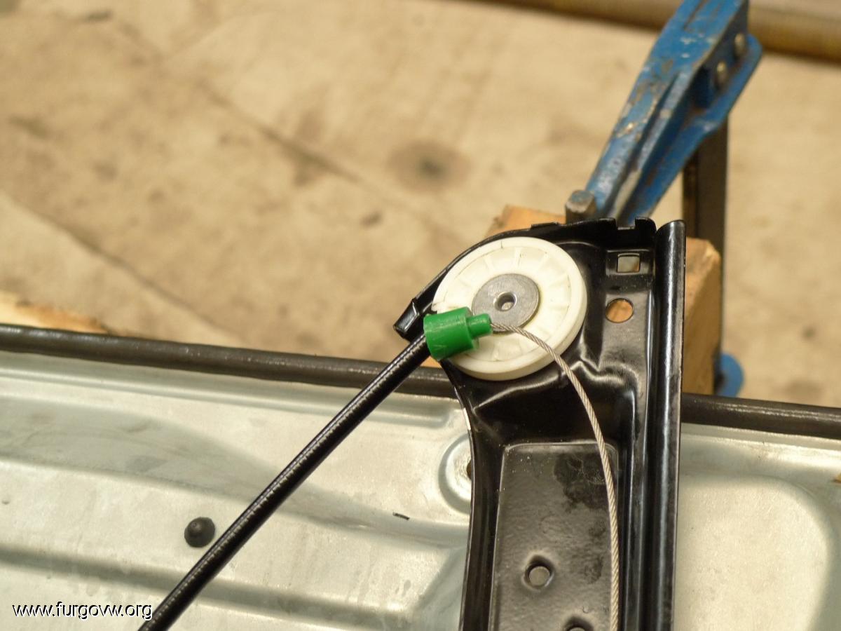

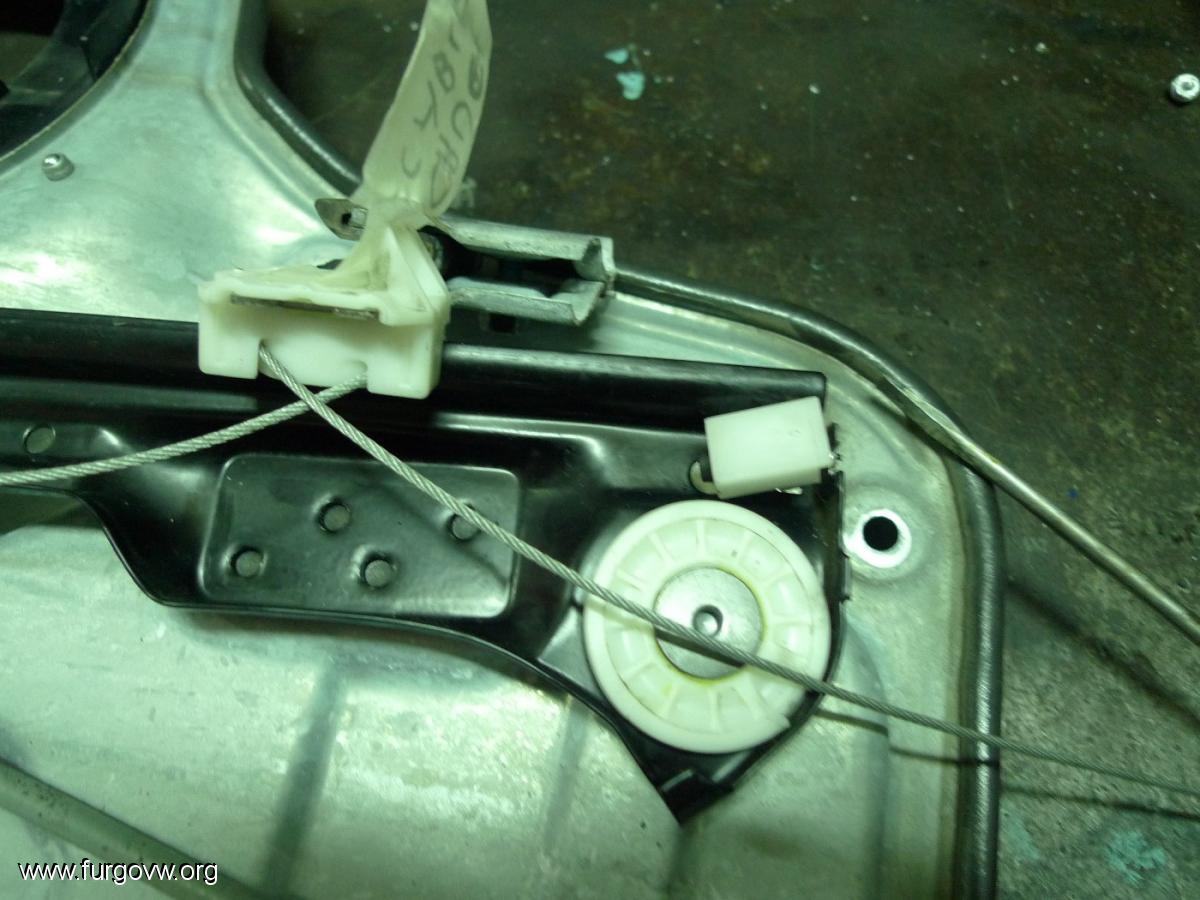

Algunas fotos. Conjunto rodillo recogedor cable, agarrotado.
Cables y soportes luna metal-plástico. (la pieza de plástico en mi caso se partió una pestaña y en consecuencia se salió el cable).

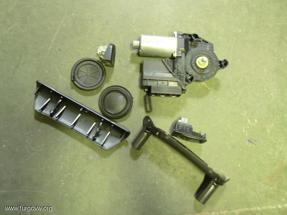

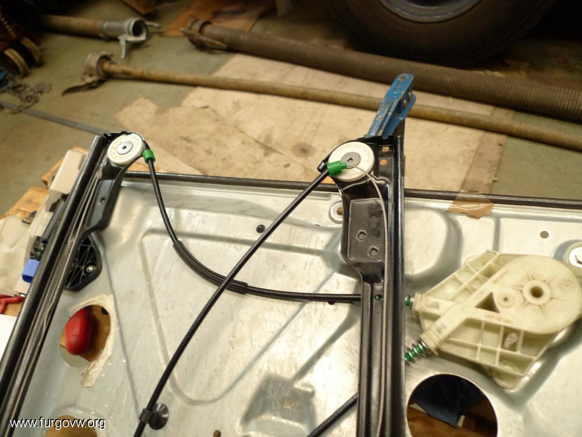

Motor elevalunas, tapas panel, asa interior, etc.
Rodillo recogedor cable, sujetalunas y reenvío de plástico por donde se cruza y pasa el cable metálico.

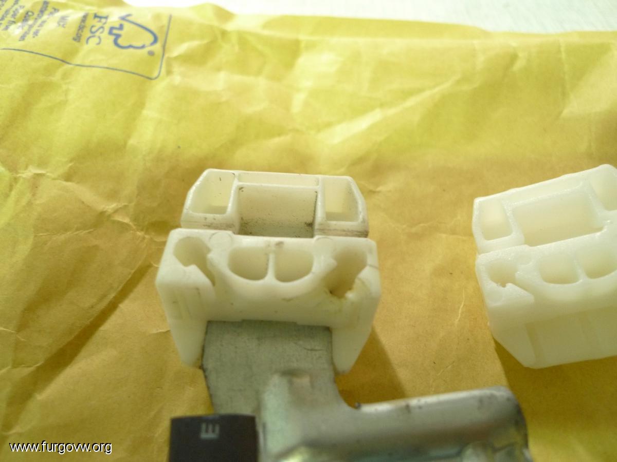

Pieza de plástico con la pestaña en el lado izquierdo rota.

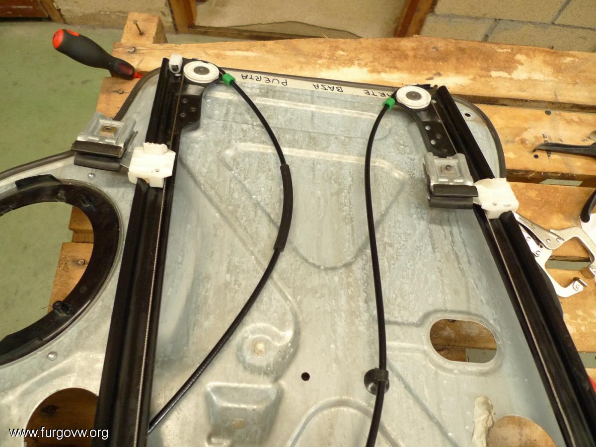

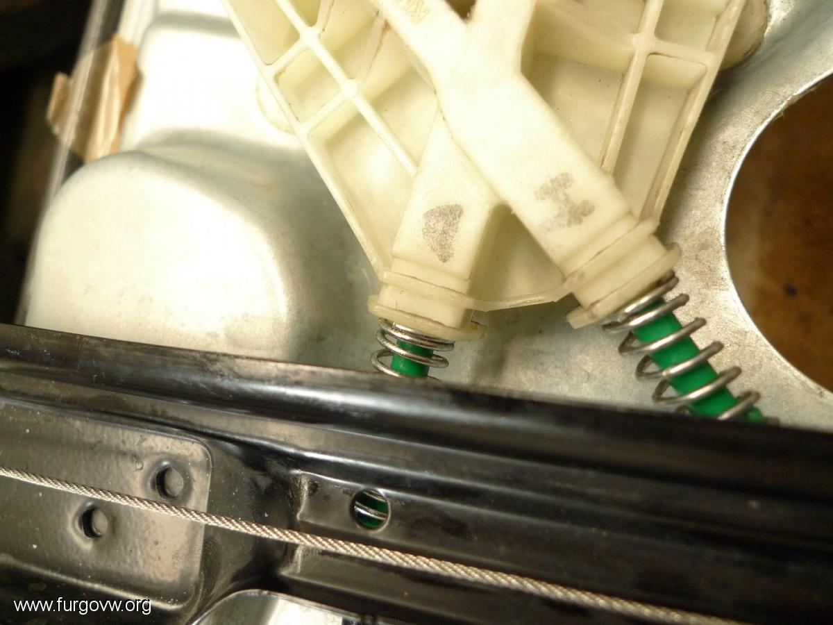

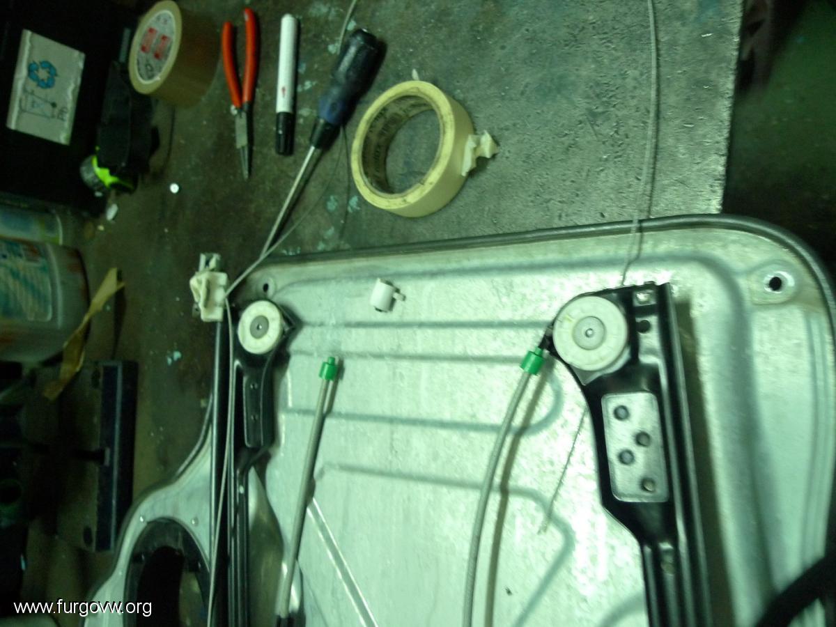

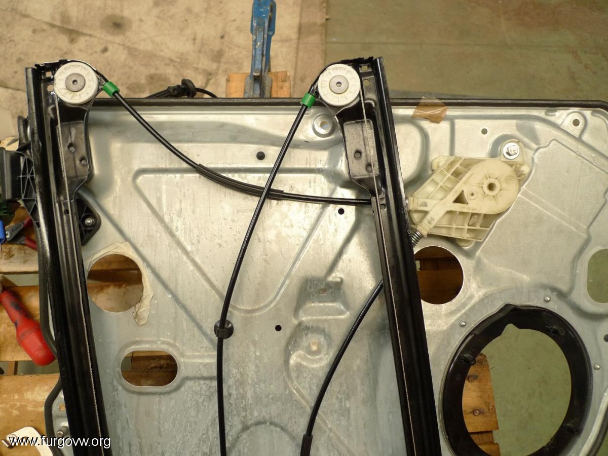

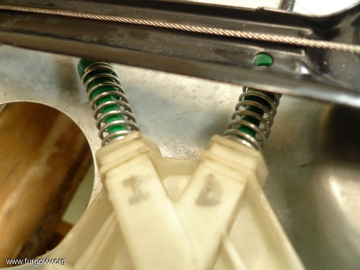

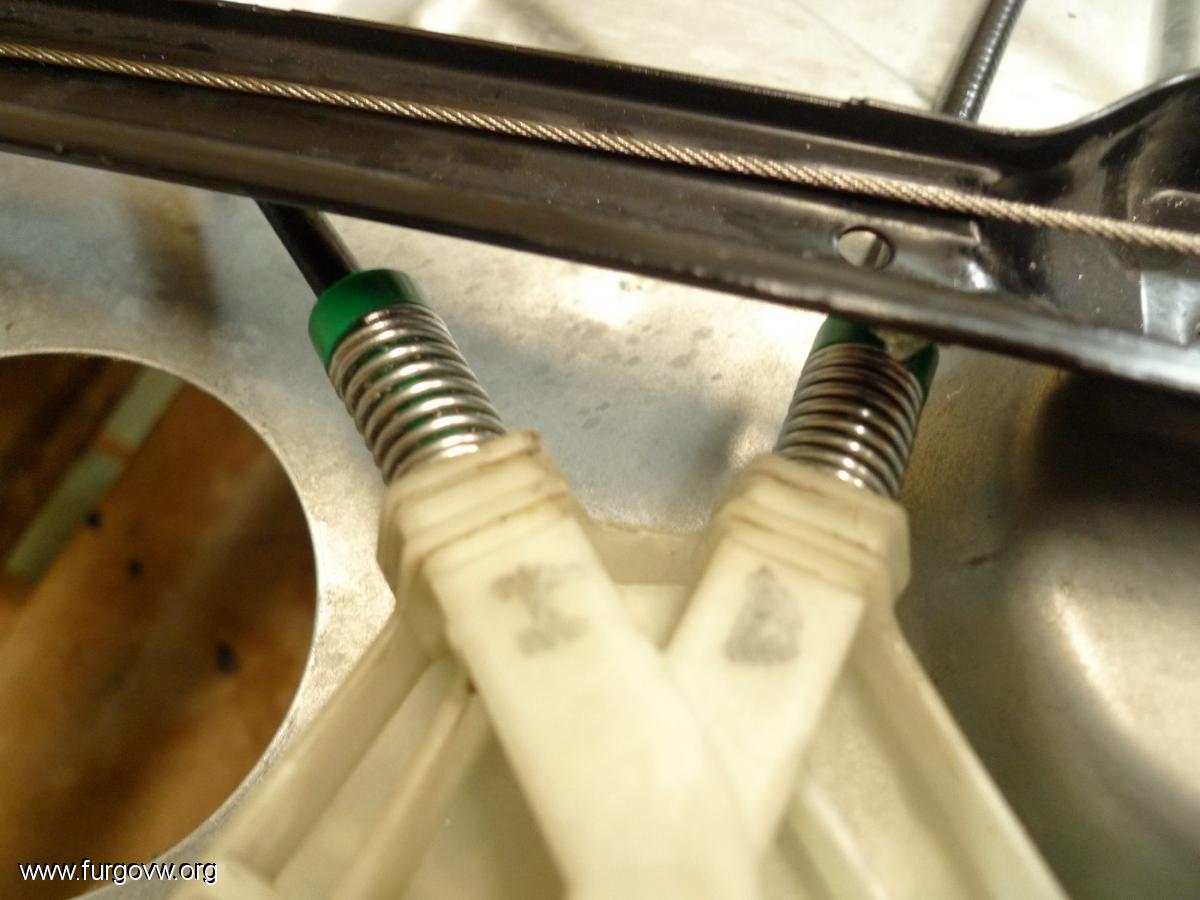

Bueno hemos conseguido montar el elevalunas, después de pasar un día entero en el asunto. Hasta el final no nos dimos cuenta que lo importante para montar los cables, era comprimir al máximo los dos muelles que van con la funda del cable instalados en el soporte de plástico, donde envolvemos los cables y que tiene una rueda con unos engranes donde conecta el motor del elevalunas.

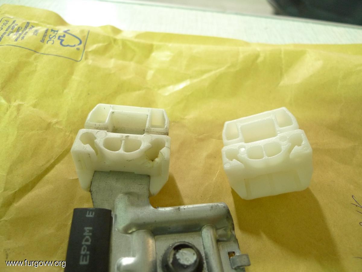

Pieza de plástico rota y la nueva que viene con el kit alemán.
kit nuevo casi montado.

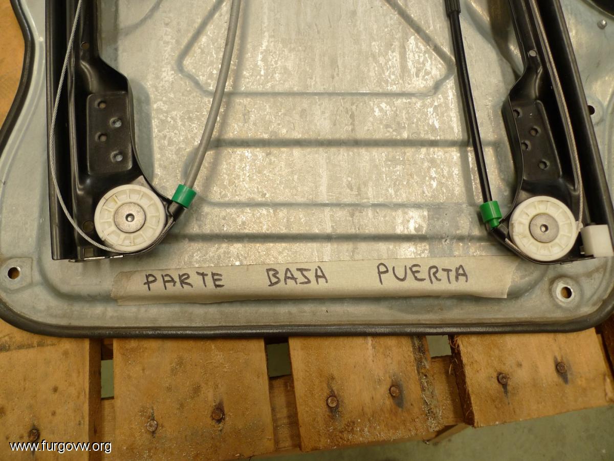

Parte baja

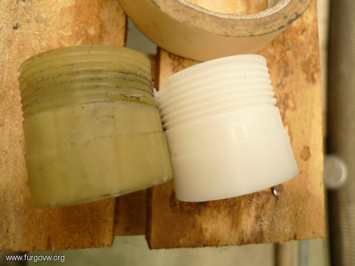

Ruedas de plástico donde se enrollan los cables. vieja y nueva.

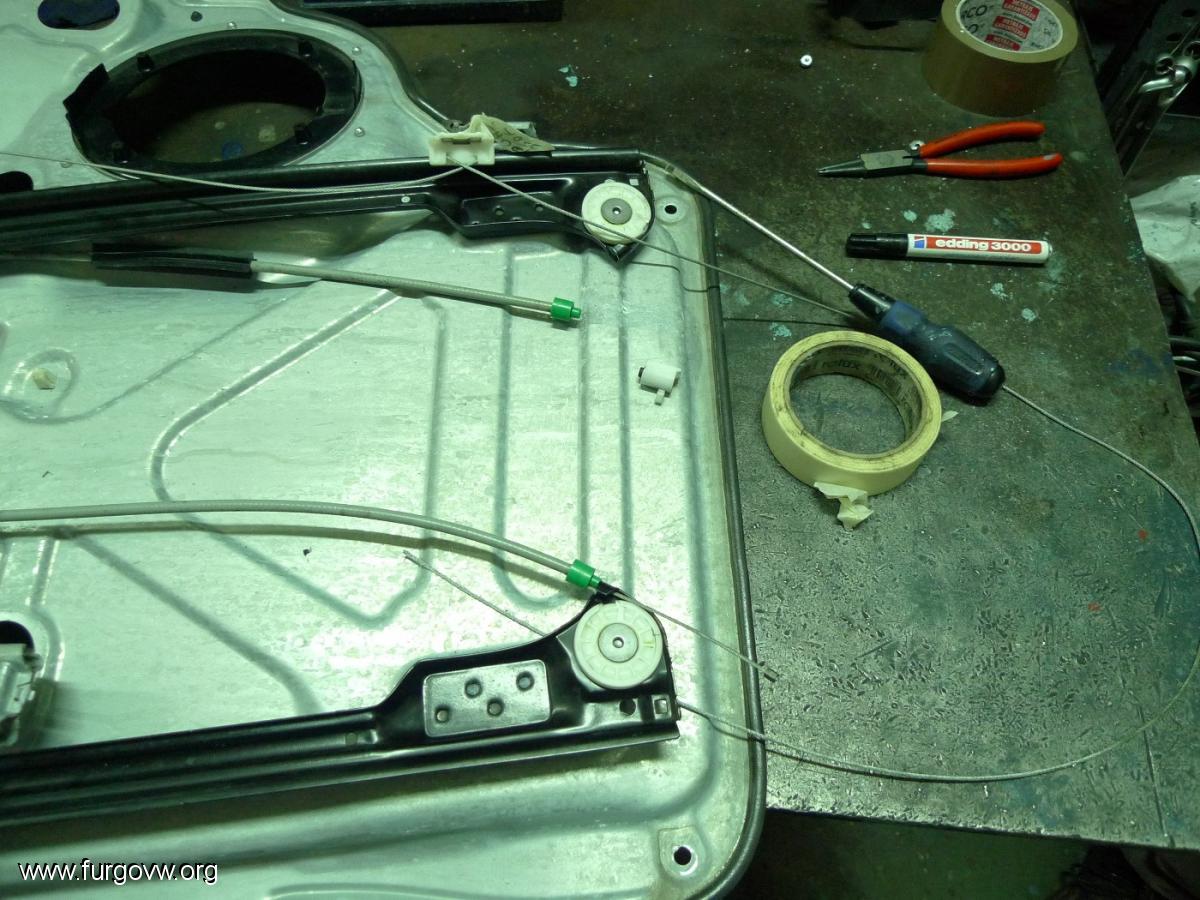

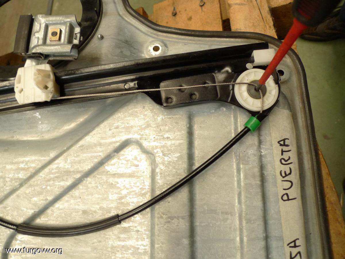

Cables casi montados, donde el destornillador rojo se aprecia como parece que el cable es corto y no va a entrar en la rueda.
Estos son los muelles que hay que comprimir al máximo para conseguir que el cable entre y ajuste en todas las ruedas.
bostbaguen
A la vez que se comprime al máximo los muelles, se introduce el cable por la rueda que se ve junto a la sargenta de atrás azul. La sargenta no tiene que ver nada con el montaje, es por comentaros una referencia.

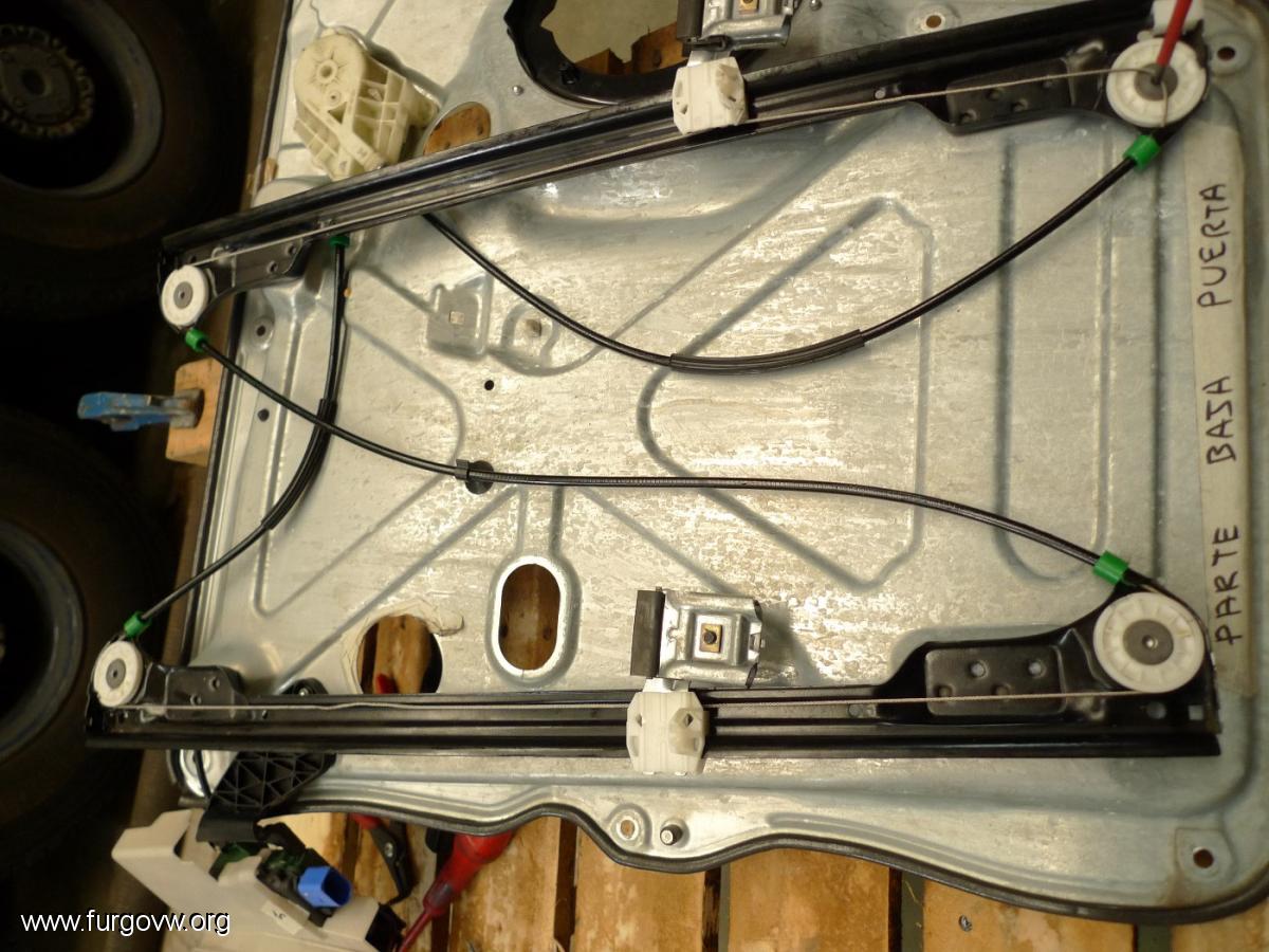

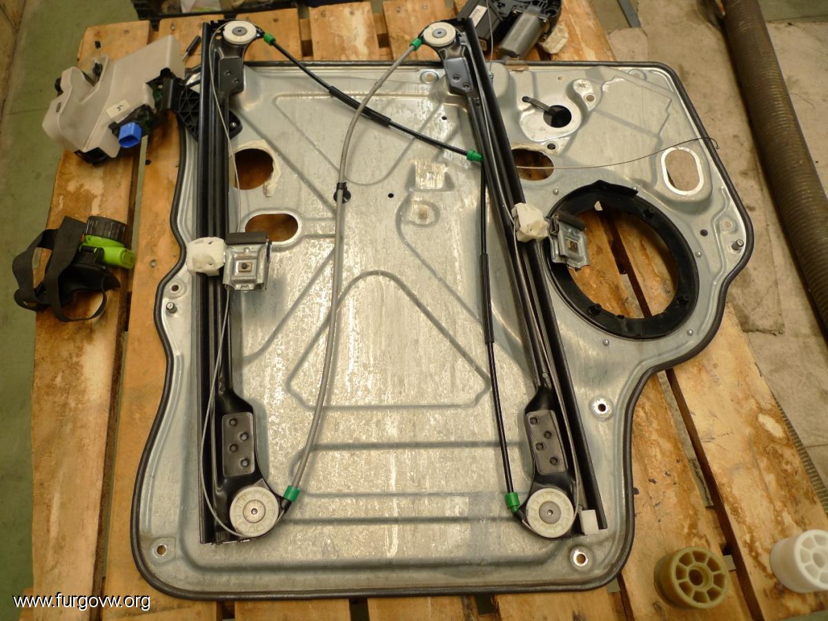

Kit montado, ahora podéis bajar y subir los dos soportes vidrio, sin ningún problema. Deciros que en el hueco donde encaja la rueda rosca cables la empapé bastante de grasa.

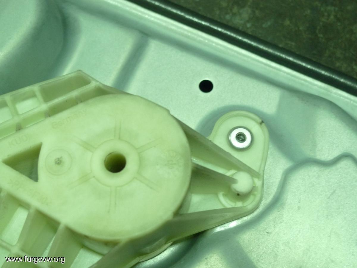

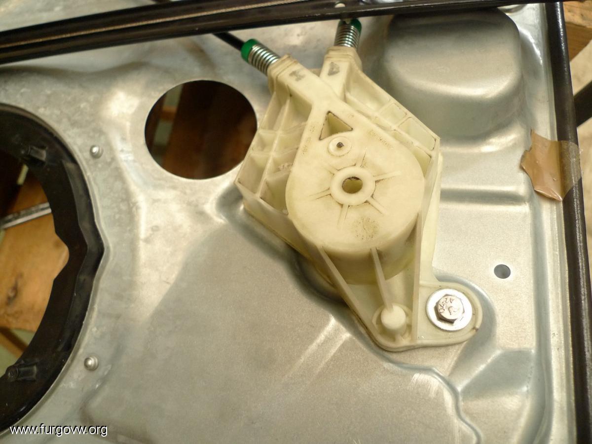

El soporte de plástico yo lo fijé con un tornillo de M6 arandelas y tuerca de freno por el lado motor-elevalunas.
Voila. Mucha paciencia................ .baba
