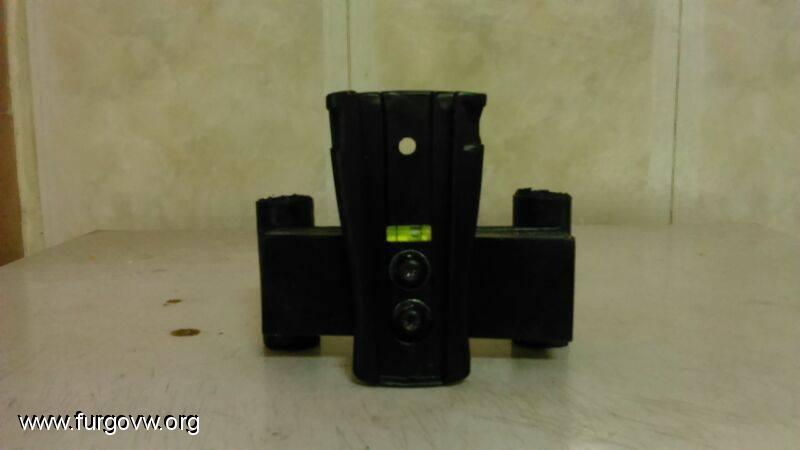

el soporte es desmontable,lo hize con dos tubos y una peltina,no queria algo que fuera fijo,el soporte le pille en media markt,
